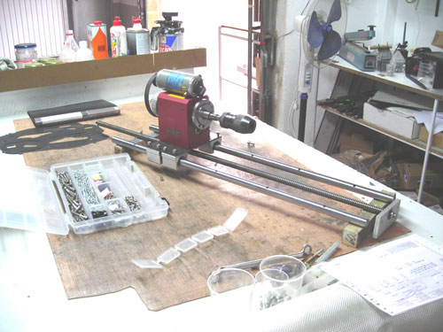

Ahoj vsem, chtel bych se zeptat na vas nazor ohledne vedeni a aretace konika na cnc soustruhu. Moje predstava je takova, ze na vedeni suportu pouziju linearni vedeni s voziky a ted premyslim, jak to udelat s konikem. Nevim, jestli je idealni postavit ho take na voziky a nejak vymyslet jeho aretaci a nebo mu vytvorit samostatne kluzne vedeni. Diky vsem za myslenky, rady a napady.

Dělají se i aretační jednotky na lineární vedení s manuálním, nebo pneumatickým ovládáním. Někde jsem na to narazil, ale už nevím kde.

Jako výhodnější se mi jeví vytvoření samostatného vedení pro koník. Sice tato varianta je o něco dražší, ale má jednu zásadní výhodu. Pro pohyb suportu ti zůstane větší prostor a vozíky vedení suportu mohou mít větší rozchod a tím větší stabilitu a tuhost.
Vhodné uspořádání je například na klasických soustruzích, kde vedení koníka je uvnitř vedení suportu. Další alternativou je uspořádání jako na větších CNC soustruzích, kde vedení pro suport a pro koníka jsou vedle sebe, ale jsou umístěny na zadní stěně stroje.

To je zajímavý! To bych pak mohl udělat posuvnej spindl na soustruhu! A tím přes lunetu vyřešit "vysouvání" materialu z univerzály! Ví někdo cenu nebo jim mam napsat?

To co popisujete se jmenuje švícarský soustruh

Pak je to jasny jen je problém s malými průměry. To se bude kroutit po délce a obrábím i 4 hrany - to si neumim představit. To vodící pouzdro by teoreticky mohlo být ložisko ne? To musim zkusit! Dík človíčku!

Tak ložisko na tu tyč nastavit nelze. Bohužel , OD je přesně 10,00 a jak se v článku píše, musí se používat tyče s kvalitním povrchem na H9 ale to nic nemění na situaci, mělo by to jít se 14 ckou ložiskem do kterýho udělám kleštinu. To musí jít!

No spíš teď řešim dilema: Hejbat celym vřeteníkem jako osou Z a používat před stacionárním kleštinovým vřeteníkem jen stůl s osou X, nebo mít za stacionárním vřeteníkem ještě obě osy? Druhá varianta jistě hodně ušetří kleštinu když se to v ní nebude stále posouvat a eliminuje se tím nepřesnot průhybem materiálu. Ale zas to bude složitější a dražší. Posnášel jsem zkusmo ze všech rohů dílny co dílna dala a ono se to asi bude brzo samo hejbat:)
