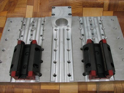

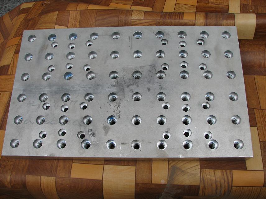

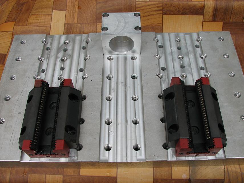

H4N$
Příspěvky: 92
Registrován: 17. 11. 2007, 9:40
Bydliště: 49°24'9.07"N 17°12'40.95"E
7. 7. 2008, 5:05
Řešením na vytrháváná závitů by mohly být vložky Recoil, Amecoil, nebo Helicoil ... vyřeže se spešl závit a do něj se našroubuje ocelová vložka.
A taky přidám svůj stoleček ... rozměry 500x300x40 dural.
Ještě do těch otvorů přijdou ocelové vložky, ta modrá barva je od Loctitu po lepení těch závitových vložek.
Nikdy neříkej, že něco nejde, protože se najde iniciativní blbec, který neví, že to nejde a udělá to.
