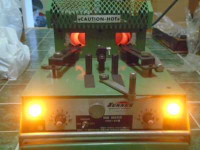

Akorat zmenou te civky zmenis jeji indukcnost a uz to asi nebude hrat tak jak ma. Museli by se k tomu pak asi doladit ty kondenzatory, ktere s civkou tvori rezonancni obvod.

To sem si myslel, že to nebude jen tak, potřeboval bych průměr tak 5cm, aby se tam vlezlo oko ojnice.

Jo, to vypadá dobře, díky, teď ještě uzmout takovej zdroj :wink:

zváračka by to neutiahla ?

Určitě utáhla, ale spíš bych to měl radši takový kompaktní. Takovou jednodušší verzi tohoto

Dokonce k tomu dělají i tavící kelímek.

Mám něco podobnýho 1800W, napájení 18 - 50V a používám za to dvě autobaterky v sérii. Normálně je mám na solárních panelech a občas je použiju na ohřev. Ve vedlejší vesničce má kolega v nástrojárně něco podobného, ale profi, to má 2,5kW a upřímně, je to jiná liga. Prostě italský watty a čínský watty jsou prostě jiný, je to stejný jako u laserů. :-)
