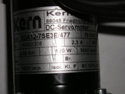

Potřeboval bych vědět co je to za serva a jaký by byl k nim vhodný drive.
To menší má na štítku tyto údaje: KERN typ-5DA12-7SE3E/477, napětí 75V,
proud 2,3A, 120W, 0,37Nm, 3000ot. min.
Na tom větším servu těch údajů je méně: ISEL typ-DH52-120E7B05 více nic.
Přikládám jejich foto

Jsou to DC serva, můžeš je připojit třeba na Gecko G320 nebo G340

Ještě mě ní jasný jak zapojit enkoder. Vede z něj 8 drátů.

Pavka píše:Ještě mě ní jasný jak zapojit enkoder. Vede z něj 8 drátů.
Zkuste se podívat tady http://www.kern-antriebstechnik.de

A nebo oddělat kryt, zjistit kde je napájení a zbytek už je jednoduchý. Bodou to pravděpodobně páry A, B a Y.

červena - +5V
černa - GND
Zelená - A+
Oranžová - B+
Ostatni jsem nemeril.Tohle na pripojeni k driveru staci.
