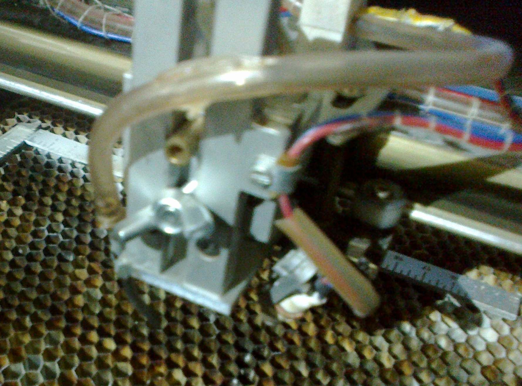

lubbez píše:A abych jenom nekecal, tak pár prvních fotek.
to vypadá dobře, jak bude čas, tak díky RaS-ovi taky pohnu s "Y-osou" na laseru. Namalovaný to je, jen nejsou lidi na výrobu :(
přihodím mizernou fotku z mobilu
zatím šteluju výšku optiky na měrku tou křídlovou matkou, hadička je "rádoby airasist" (ale funguje...) a drátky napájí malej červenej... (laser ne, ukazovátko od čajňana...)
Jasně, je to "hnusně odpornej bastl", ale já potřeboval rychle dělat, ne si hrát.
už je vymyšlená nová osa "Y" (původní jak šavle...), pevná optika, ale naopak elektronicky výškově stavitelný stůl, airasist půjde pod pevnou optikou, atd....
jasně, dá se namítnout, že zaplatit víc, tak jedu a nemám si s čím hrát, ale na druhou stranu, jak říká ta "moje lepší polovička...." alespoň nelítám za ženskejma a něco dělám :D a prej když nic nedělám, tak jsem alespoň s ní.... :lol:
