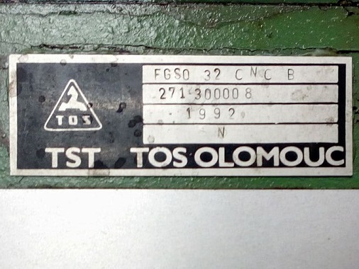

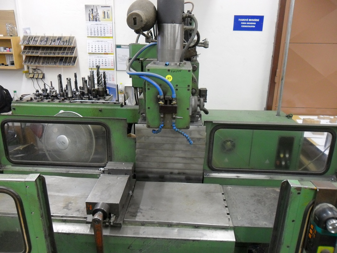

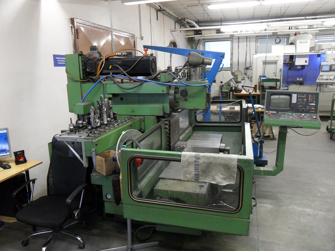

obchodník DS Praha, je to z jejich nabídky z 20.12.2022
FGSQ 32 CNC B
podle fotky je na tom Heidenhain 355, tj. už souvislé řízení ve 3 osách (historie 3-4 generace, dělat na tom furt jde
asi v chodu
70000,- (asi + DPH)

Jojo, pro někoho kdo má rád mechaniku, tak super věc. Já bych to nevyužil. Zajímaly by mně výsledné rovinnosti, jak přesnou kostku jde na tom udělat. Na podruhé a ne na 50x a 100x měřit.

jestli ta mašina má trochu slušné pohony, hlavně na vřetenu - a to ta FGSQ podle fotky vřetenového motoru mít bude, tak to žádné extra nároky na síť nemá
myslím že zrovna tuhle by v pohodě udržel i 3f B16 jistič
Hermle UWF 1200 s instalovaným příkonem někde ke 30 kW mi úplně v pohodě drží B25
