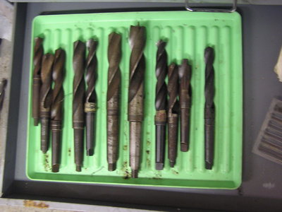

Takové vysouvací plato na vrtáky nebo frézy uložené na ležato, ale s tím že hranolek v kterém budou uložené bude otočný-stavěcí se mne líbí a toto rozhodně nikde nekoupím

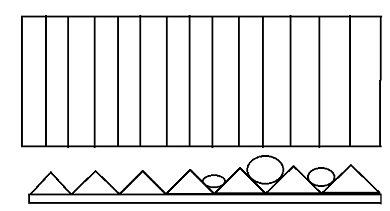

Také bych měl dotaz k tomuto staršímu, ale asi věčnému tématu. Jak píšete je dnes obrovský výběr všeho možného. Nikde jsem ale nenašel náhradu za dříve tak běžnou věc, jakou byla většinou překližková deska s vedle sebe natlučenými trojůhelníkovými hranoly ze dřeva, do jejichž prizmátek se pokládaly válcové nástroje aby se neotloukly a nekutálely. Našel jsem nějaké plastové žlaby, ale třeba na 25 mm vrták to je všechno malé. Něco takového by se v práci hodilo, ale svépomocná výroba postaru v dnešní uspěchané době nepřipadá v úvahu, no možná ani nákup pokud by to bylo kvalitní tak asi bohužel i drahé. Přesto, nevíte o něčem? Díky.

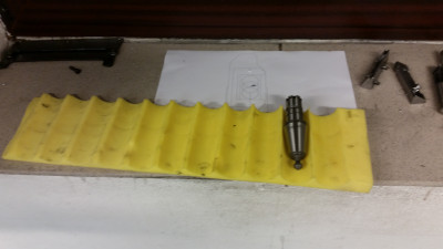

používám na vrtáky toto:

Fotečka organizéru by nebyla, protože bohužel není ani organizér. Ale snad postačí můj dokonalý výkres. Takhle je to nakresleno pro Vaše dobro, snad víte, že užívání prostorových obrázků dnešních programů časem snižuje schopnost číst klasické výkresy v pravoúhlém promítání. Někdy byl okolo ještě rámeček nebo byl rovný prostor pro měřidla a podobně.

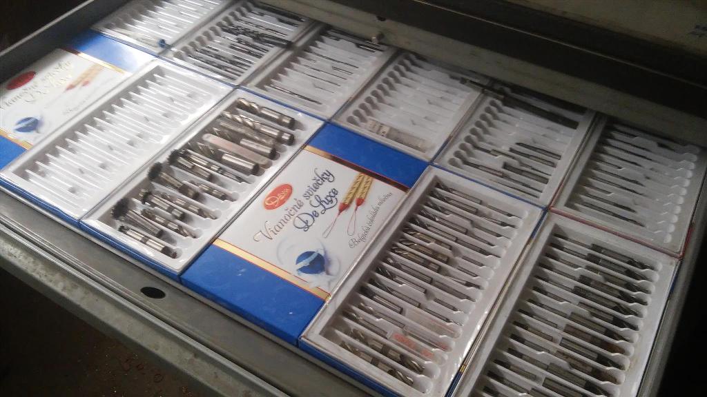

nakoupit pěkné pořadače je můj sen, ale zatím jsou na pořízení vždy potřebnější věci. Proto už nějaký ten rok o vánocích po rodině sbírám krabice od těchto čokolád. Dřív jsem v té výkresovce měl gumu s drážkama, ta byla sice vzhlednější, ale při zavírání bylo slyšet cinkot nástrojů. Tyto krabičky parády moc neudělají, ale myslím že těm mým frézám, záhlubníkům, výstružníkům, závitníkům ... prospívají.

mě už se to stalo dvakrát...mám v tom vrtáky frézy ale v plastových krabičkách a nasobě funglovky jsou v origo krabkách jednotlivě ale hss jsou prostě vyskládané v krabičkách nasobě je toho moc a dát každou jednotlivě třeba do těch čokoládových blistrů tak to nemám kam dát...
občas si v nástrojárně vyptám prázdné krabičky a ty zaplním nástroji co mě volně leží v krabicích...

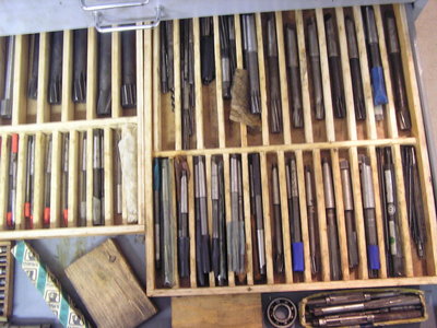

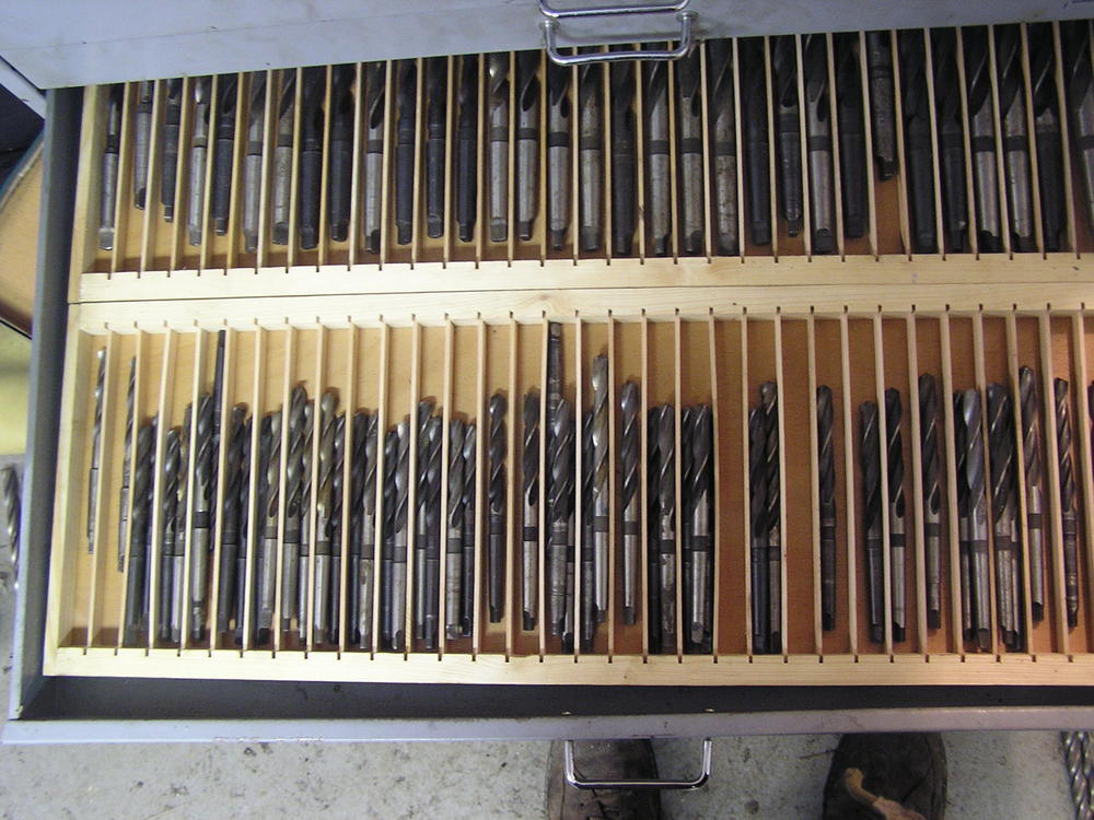

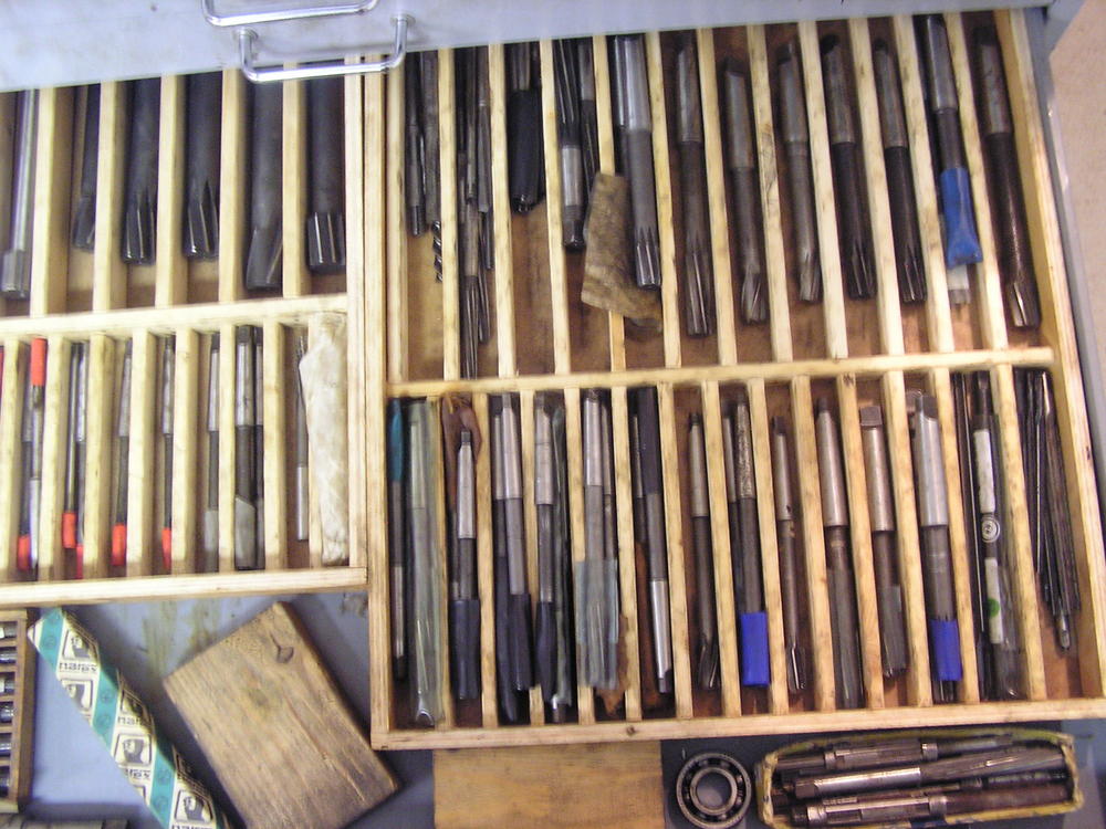

Taky jsem řešil problém s uspořádáním nástrojů. Nejdřív jsem dělal pořadače z latiček
http://www.drevene-spachtle.cz/index.php
a v balíku 100ks bylo asi 20 nepoužitelných.
Je to dobré tak do vrtáku nebo výstružníku 20mm, pak je laťka krátká. Na větší kusy je dobrý starý odkapávač na nádobí Někde jsem viděl že stojí kolem stovky.
ale je to dost práce, rozřezat prkýnka, hoblovat atd. Pak jsem objevil dřevěné špachtel na míchání barev. Jsou to bukové laťky 258x16x3, sušené, rovné, hladké. Takže pak stačí 2 hranoly s drážkama, 2 laťky na boky a dno z překližky (ve sběrném dvoře jsem vzal záda ze skříně) a pořadač je hotový
Špachtle stojí asi korunu, koupit se dá třeba tadyhttp://www.drevene-spachtle.cz/index.php
Ty hranolky s drážkama jsou dobrý nápad.
Co tam dát místo špachtlí plastové obdélníčky?
Třeba 2mm tvrzený polystyrén je levný (používá se na různé reklamní tabule, nápisy atd.).
Aby se to nemuselo frézovat nebo řezat, tak se to dobře stříhá na pákových nůžkách. Případně podle pravítka naříznou nožem a zlomit.
A rozměry by se pak daly udělat podle potřeby.

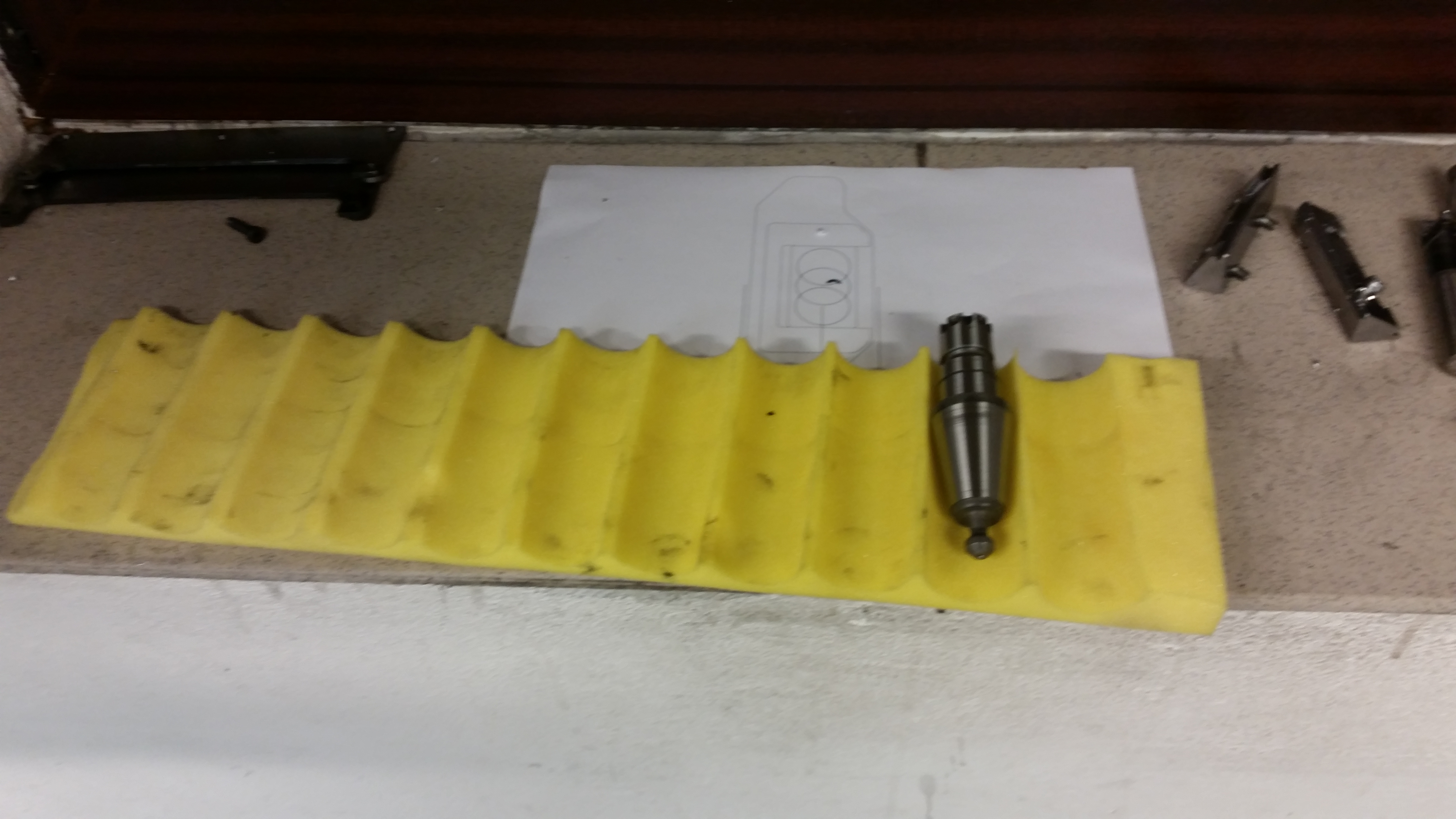

Ahoj, na tohle se mi osvědčily molitanové pásky, Dávám to do bedýnek co vozím do kalírny. Mají různé velikosti i tvrdost. Tohle jsem kupoval v Liberci fi Moliten.soustružník píše: ↑15. 3. 2018, 11:14 Také bych měl dotaz k tomuto staršímu, ale asi věčnému tématu. Jak píšete je dnes obrovský výběr všeho možného. Nikde jsem ale nenašel náhradu za dříve tak běžnou věc, jakou byla většinou překližková deska s vedle sebe natlučenými trojůhelníkovými hranoly ze dřeva, do jejichž prizmátek se pokládaly válcové nástroje aby se neotloukly a nekutálely. Našel jsem nějaké plastové žlaby, ale třeba na 25 mm vrták to je všechno malé. Něco takového by se v práci hodilo, ale svépomocná výroba postaru v dnešní uspěchané době nepřipadá v úvahu, no možná ani nákup pokud by to bylo kvalitní tak asi bohužel i drahé. Přesto, nevíte o něčem? Díky.
