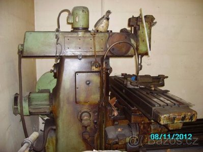

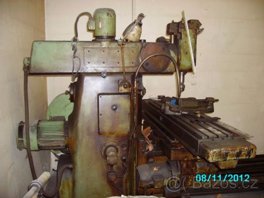

Frézka s tým ramenom je zrovna na predaj, tak do tretice všetko dobré :lol: :lol: :lol: http://stroje.bazos.cz/inzerat/50467443 ... rv1988.php" onclick="window.open(this.href);return false; To príslušenstvo by malo pasovať, rybiny sú rovnaké

Tohle ale není úplně přesně to rameno. Buďto je to nějaká jiná verze a nebo bastl. To co jsem našel v prospektu vypadá viz příloha, nebo třeba http://www.top-bazar.cz/foto/82000/8293 ... -fa3-u.jpg" onclick="window.open(this.href);return false; Viděl jsem to i u jednoho člověka od kterého jsem v únoru kupoval příslušenství k brusce 3M642. Akorát si nejsem jist, jestli to byla FA3, jestli to nebyla FU2a. Teď mi vlastně došlo, že bych mu mohl zkusit zavolat a přeptat se ho na to.

Ahoj. To rameno má svůj motor i el. rozvaděč. Tak vřeteno je nezávislé na vřeteni frézky. Otáčky se řadí z boku pákami a jsou myslím 4, kolik přesně otáček za min si nepamatuju. Vřeteno se vysouvá, lze odečítat na noniu nebo z boku úchylkoměrem jako to mají svislé frézky. Rameno by mělo pasovat na všechny Fa3 (u a h). Novější Fa3a (u,h) nevím.

Tak asi i Fa3a, páč to na skenu z prospektu je zrovna taková. Když se osazuje rameno, musí se do stojanu frézky svrtat držák matky (banalita) - rameno má 300 kg a posouvá se pomocí šroubu. Aretace klínem, klasika.

Tak jsem si to špatně pamatoval. Otáček je 9 stupňů a jsou stejné jako na frézce, ale bez té nejpomalejší řady. Jen jsem tam kouknul a nenapsal si to, tak to snad dám. 125, 180, 250, 355, 500, 710, 1000, 1400 a 2000 x min-1
