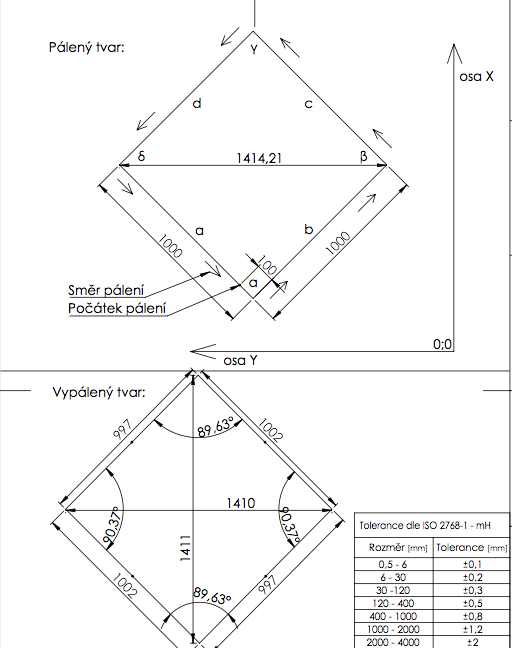

Nepřesnost polohování portálu - deformace rádiusů a kruhů
CZ_Pascal
Příspěvky: 870
22. 9. 2015, 7:33
Engineer píše:Easy servomotor je furt jen krokáč a navíc ten Váš je dvoufázovej. Tipuju, že celej problém je právě v týhle šílenosti ... ztrácí Vám to kroky resp normálně by je to ztratilo, ale ta lokální zpětná vazba se to nejspíš snaží nějak dopočítat, tím Vám vznikne ten šišoid.
Ty Easy servomotry nejsou zase takovej brak. :roll: Samozřejmě tam kde to ten krokáč fyzicky nemá šanci dát mu žádná zpětná vazba nepomůže, ale pokud se držím v rozumných mezích tak je ten systém nemalé zlepšení. Co se týká přesnosti mikrokrokování tak je to zlepšení přímo brutální :!:
Něco jako je ztráta kroku tam nikdy nemůže nastat. Vektor magnetického pole je zpětnovazebně řízen, takže nikdy nemůže dojít k "prokluzu" a tedy ztrátě kroku.
K čemu ale dojít může je to že požadovaný momnet ja nad síly toho KM a v tom případě pohon regulérně zahlásí chybu a vypne. :!: Dá se samozřejmě nastavit kolik "impulzů" enkoderu se má snažit dohnat (a ty taky pokud mu to síly dovolí dožene) a pokud se odchýlí o víc něž je nastaveno tak se "hodí do erroru" a vypne silovou část (ekvivalent vypnutí pomocí "enable" vstupu). Stejně tak se dá za provozu sledovat jak velká je odchylka (jednotky jsou opět impulzy enkoderu) od zadané polohy. (touto cestou bych šel každopádně já při podezření že to motory nedávají a jsou "vlečeny" na požadovanou polohou)
Zpravidla je nastaveno defaultně relativně velké množství impulzů než to driver vzdá. Takže by bylo možné že se takto chová pri vyšších rychlostech.
Co by ale s velikou pravděpodobností neplatilo je že tvar projeté dráhy je stejný pro 1000mm/min i pro 3000mm/min.
Ten převod 10:1 není zvolen asi úplně šťastně :? To už nutí krokáč do velkých otáček kde je na tom hůře než kdyby spřevodovaný nebyl.

Mě podle obrázku spíš přijde že tam má bud vakl 10mm nebo zaplou kompenzaci vůle pro x na 10mm.
Jednodušše jak zistíš testli ti blbne systém je že si po zreferování rozdvojíš signály z machu do X kových driverů pak si musí jet oba stejně, případně je jen prohod a pokud ti to udělá obráceně je jasné že to dělají vstupní signály. Případně prohodit drivery , aby jsi vyloučil že je problém v nich.

Myslím, že při zapnutý špatný kompenzaci vůle by to pak i při pohybu v jedný ose najížděl na jiný koncový body než zadaný, prostě by nedojel tam kam chce, a tedy i na tý kružnici by neměl správně ty body v kvadrantech.

Máš pravdu to by sem mu to při změně směru nepotkalo tam kde má. Zase je dost divné že se to v těch kvadrantech potká.

Přikládám čtverec o délce strany 1000mm, pootočený o 45°.

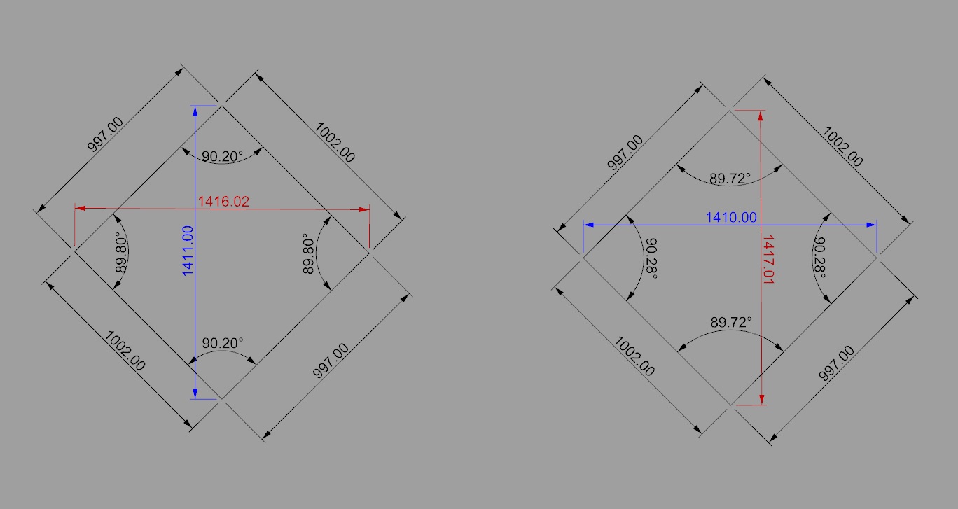

Viděl bych problém v Machu - to co mi předváděl Mach na nějakých počítačích (i výkonnějších) mi hlava nebrala. Při některých kombinacích řádků G-kodu se ani neobtěžoval dojíždět do koncových bodů G01 :) fakt úděsnej program pro přesnou práci. Prostě to vyměňte za lepší řídící systém, jakej ale neporadím. Možná Linux s Mesa kartou.
Závadu musíte hledat postupně, PC a Mach plus SmoothSptepper, ideální by to bylo hodit na čítač impulsů a porovnávat s polohama. Třeba magnetický pravítko číst do PC a čítač pulsů a pak porovnat lineárně hodnoty. Ideální by bylo ještě napojit enkodéry a ty odečítat k tomuto porovnání.

to JakubBr: přeměř ještě jednou ten výpalek. to co jsi naměřil a okótoval je nesmysl, resp. nejde to nakreslit, jedna z úhlopříček či stran musí mít jiný rozměr, viz níže.
