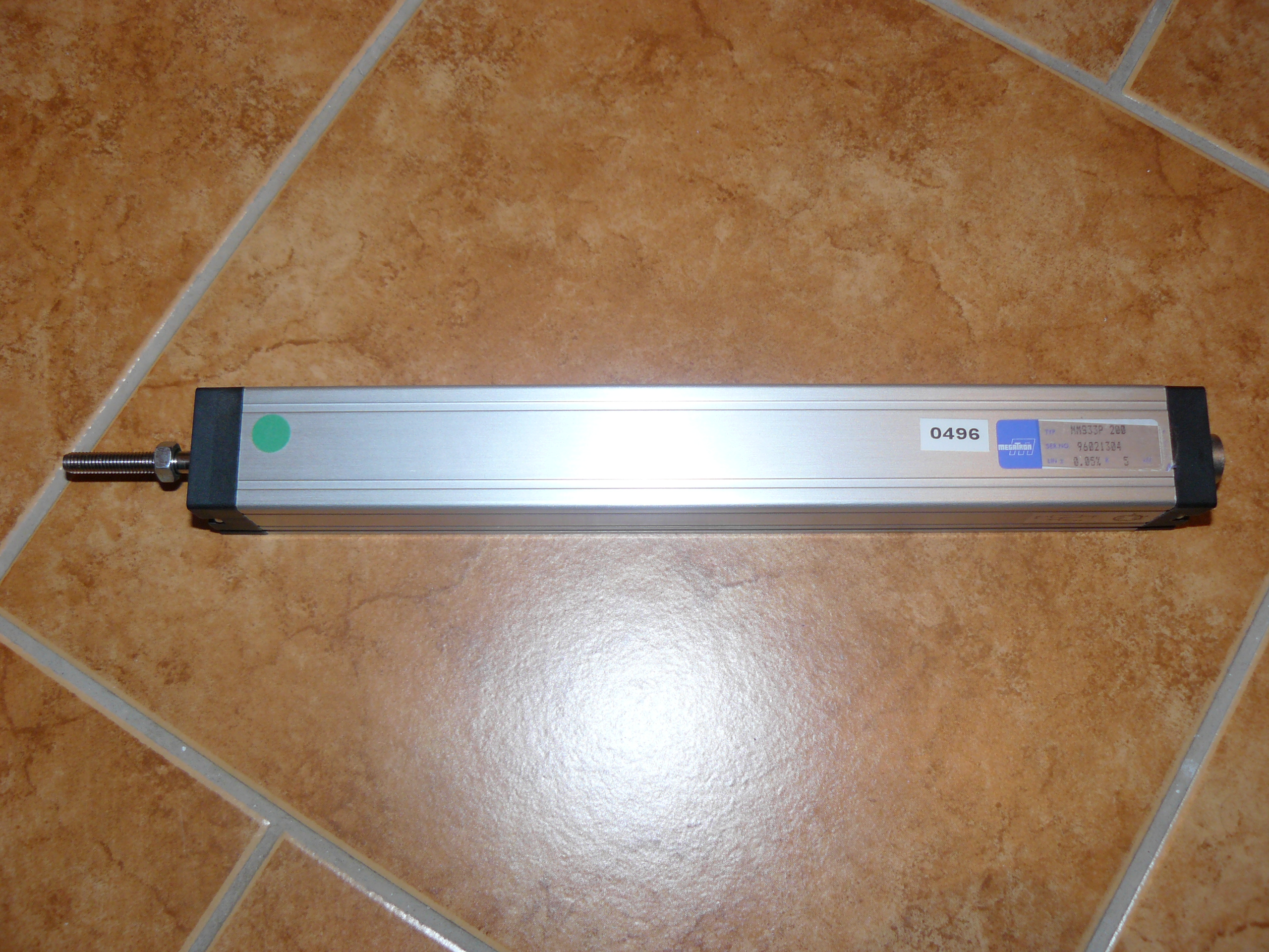

Zdravím, nemáte někdo zkušenosti s lineárním odporovým odměřováním? Dostal se mi totiž do ruky lineární odpor 5kOhmu právě určený k tomuto účelu a chtěl bych to použít na osu Z pro přesné odměřování. Je to dobrý nápad nebo spíš hovadina? Díky za rady i za kritiku :D .

U nás ve firmě používáme pro odměřování výšky paketu při výrobě elektromotorů velmi podobné lineární potenciometry GEFRAN. Zítra upřesním typ, jsou poměrně spolehlivé a vydrží řádově stovky tisíc cyklů. Teď nevím, jestli máme ty nejpřesnější ale rozlišitelnost se pohybuje v setinách milimetru.

O tomto systemu odmerovani z praxe nic nevim, ale teoreticky by pro rozliseni setin milimetru musel byt dostatecne presny AD prevodnik. Rekneme ze 16 bitu by stacilo na 65535 hodnot coz je ekvivalent 655 milimetru. Pri tomto rozliseni je ale veliky problem udrzet presnost a odstranit veskere ruseni, takze mereni bude probihat pomerne dlouho (urcite nejake digitalni filtry dolni propusti za AD -> nutne dostatecne mnozstvi vzorku). Takze na zmereni polohy mozna ano, ale asi ne na zpetnovazebni rizeni polohy.
To je muz osobni nazor. Nebo se pletu???

Je to v zásadě tak. U nás se používají typy GEFRAN LTM175S; LTM225S a LTM300S, vše 5kOhm/lin. Převodník 12 bitů u všech. Potřebujeme spolehlivě rozlišovat 0,5 mm, což bez problémů vyhovuje ale co jsme ze zájmu zkoušeli rozlišení, tak praktická hodnota opakovatelné rozlišitelnosti měření s uvedenými potenciometry dle délky, se pohybuje plus mínus 0,1-0,2 mm.

Hm, tak z toho teda moc nadšenej nejsem. Najde se nějaká aplikace, kde by se to dalo použít kromě stmívání světla? :D
