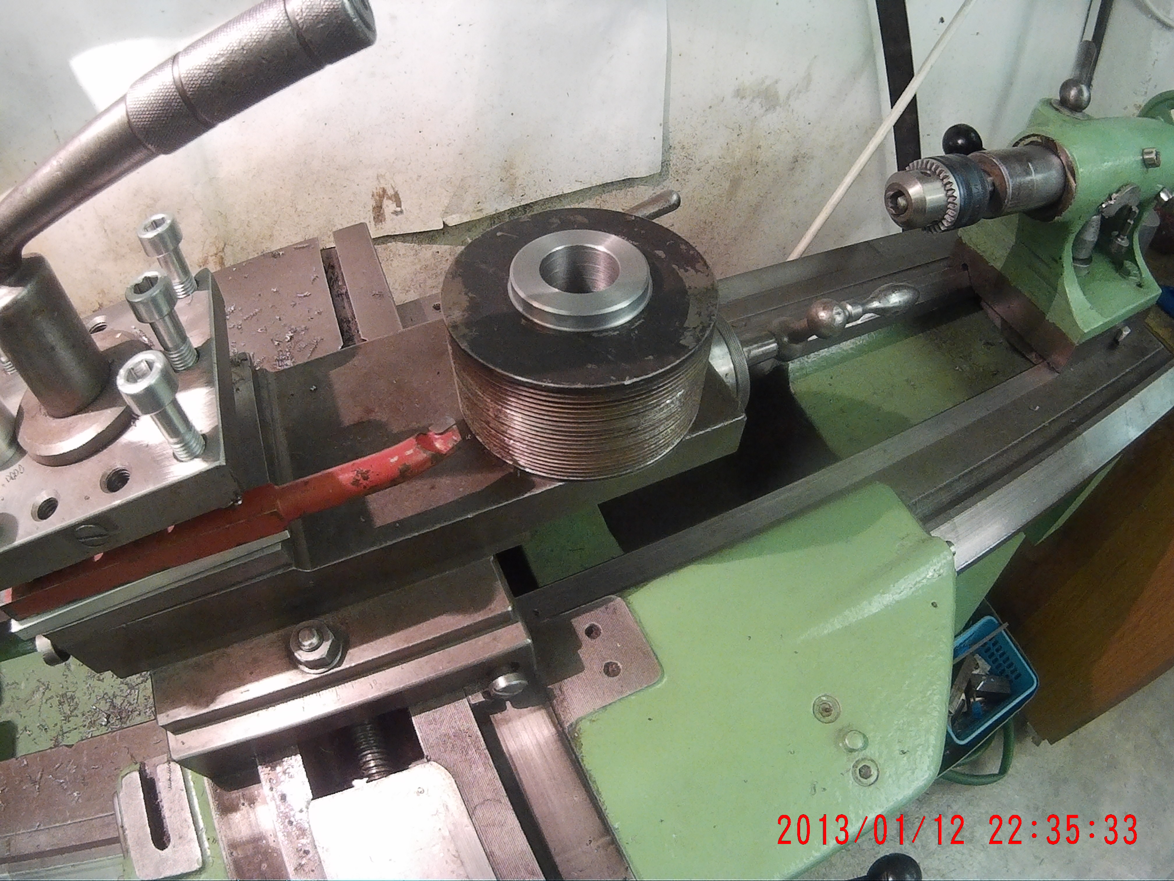

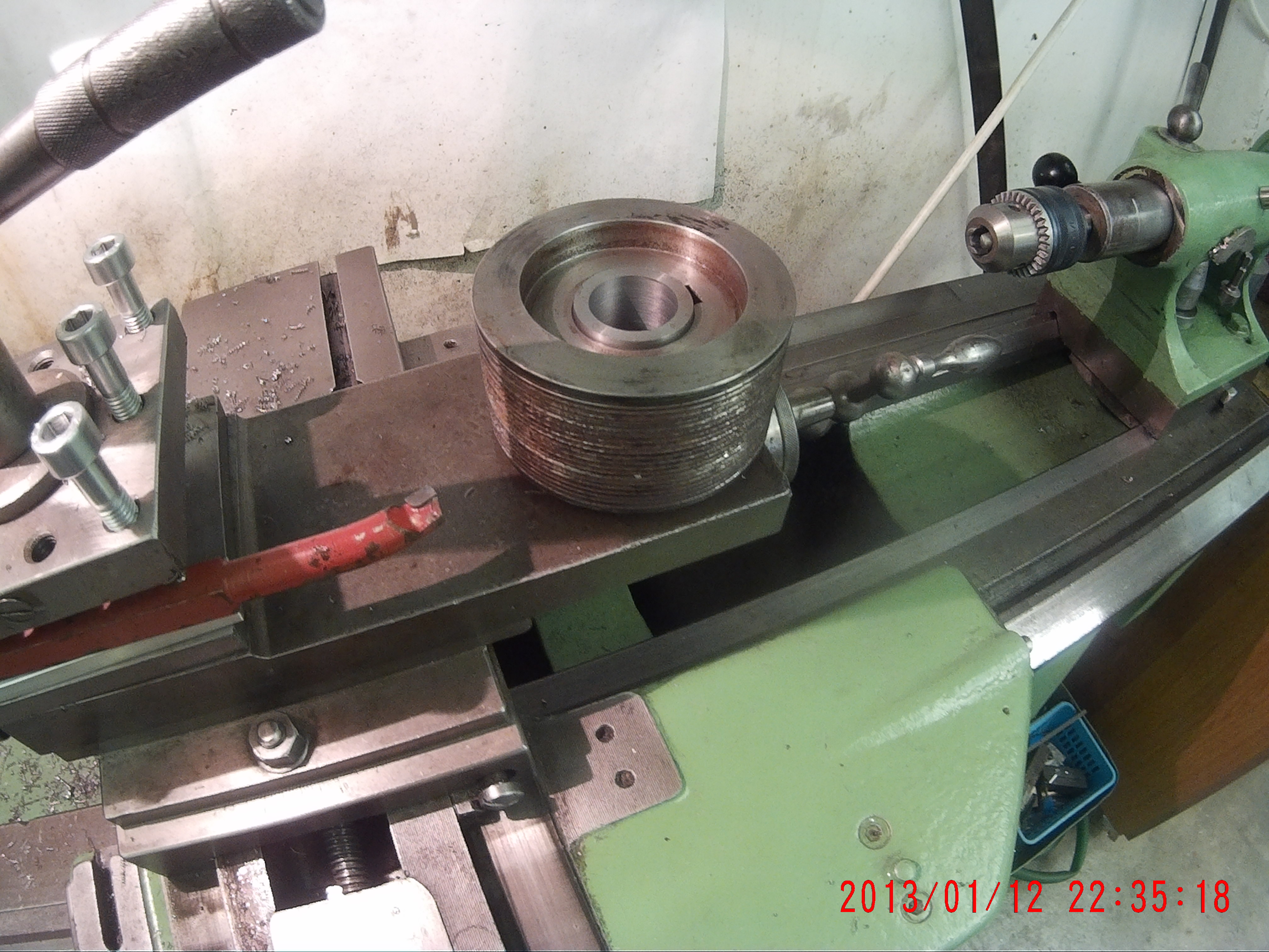

Ahoj,potřebuju vyfutrovat řemenici (ocelovou,ne litina) o průměru cca 120 mm a délce 40 mm.Díra je 38,00 (potřeba vyvložkovat na 28 mm,na to mám i výstružník).
Futýrko jsem udělal 38,04 (na soustruhu,měřeno dig.šuplérou),řemenici jsem schopen ohřát tak možná na 300 st.C (horkovzduškou).
Lis nemám.
Dostanu to tam nebo to mám ještě líznout?
Díky za radu...

Řeknu ti to tak, když to ohřeješ o 100°C, tak to bude o 0,04 mm volnější. Pokud zchladíš hřídel o 20°C, tak se zmrskne o cca stovku. Celkem budeš mít 0,05 mm. Pokud máš lis, tak to tam natlačíš i s přesahem 0,025 mm. Další možnost je udělat to suvně a zalepit to Loctite 603, např.

hlavně musíš rychle
dej bacha aby povrchy futra a díry neměly otřepy atd, nejlíp vyleštit smirkem a udělat náběh
trochu oleje neuškodí
připrav a nacvič si ten pohyb zastudena
svěrák je u dílů s rozdílem teplot k ničemu, než se dostaneš k akci, tak se to desetkrát od sebe navzájem ohřeje
udělej si na to futro narážecí trn, abys ho měl nějak kontrolovaně "v ruce"
pro řemenici si připrav stabilní místo, abys tomu případně mohl pomoci ranou pořádným kladivem přes ten trn
pokud tam uděláš ten správnej přesah, dal bych tady tak 0,03-0,05 a ohřeješ to na vařiči, spadne to tam samo

Tak to sedlo jak prdel na hrnec,po cca 1/4 hodině foukání horkovzduškou tam futro spadlo vlastní vahou a po cca 5ti vteřinách se "chytlo" (už s ním nešlo otáčet).
Náběh jsem dělal jen asi 4 mm které lezou z druhé strany ven.
