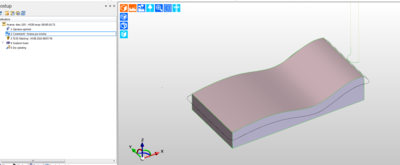

Zdravím,
najde se někdo, kdo by mi dokázal poradit, jak v EdgeCAMu srazit hrany na šikmé ploše - 3D srážení hran na tří osém frézovacím centru? Jako příklad sražení hrany v drážce na hřídeli. Už dva dny to zkouším všemožnými způsoby a stále jsem na to nepřišel.
Máte s tím někdo zkušenosti? Poraďte mi prosím.

Cyklus Frezovat srazenou hranu od verzie 2014 R1
pridal som ti tam aj ppf kde som ti urobil jednoduche zrazanie. Je to urobene v EC 2015R1
dodo

Óóóó, děkuju moc, já v 2015 dělám teprve týden, doteď sem používal 2013 a asi sem někde v postupu "označování" dělal chybu. Už mi to funguje. Ještě jednou díky moc :)

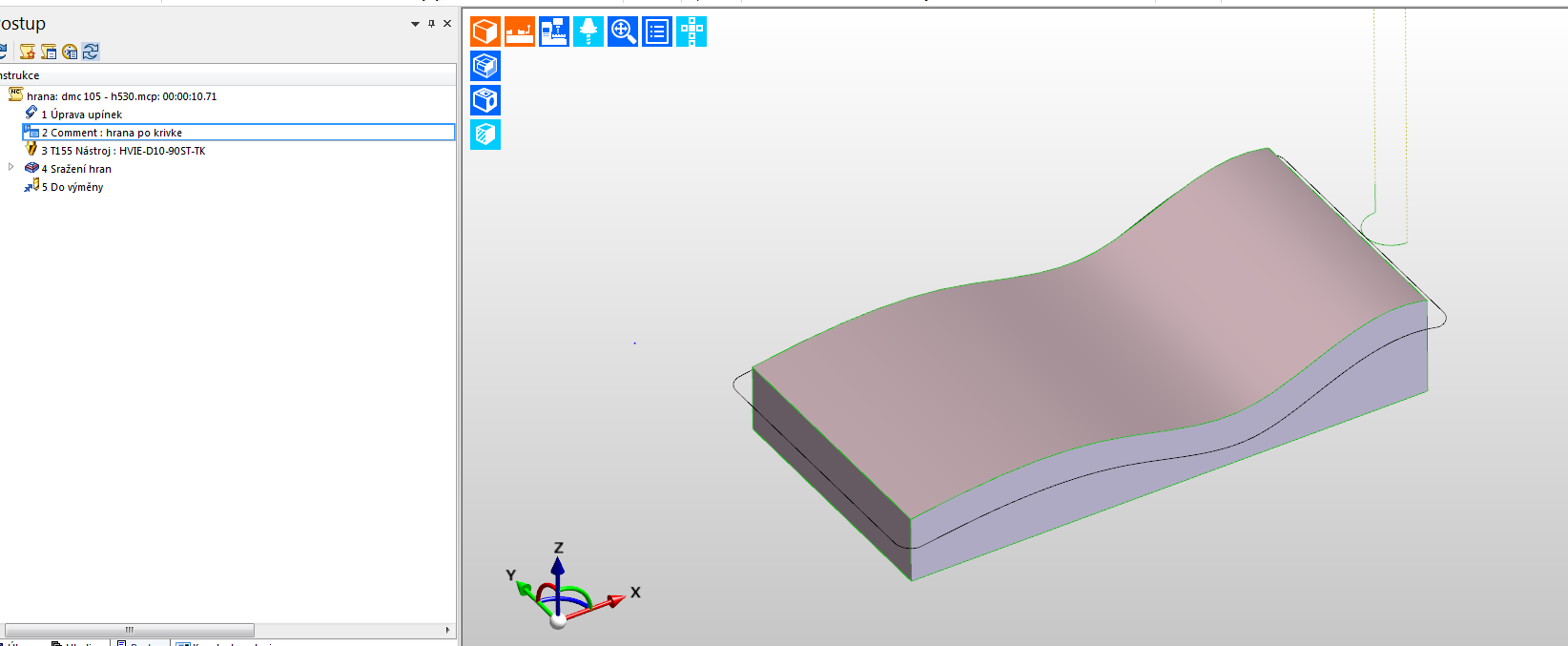

K tvojej otazke v SZ tu mas vysledok.
Bud pouzijes okopirovanu krivku z modelu a vyberies ju ako obrabanu alebo vyberies hranu priamo z modelu. V obidvoch pripadoch je vysledok rovnaky.

Konečně sem dospěl k výsledu, jaký sem si představoval :) Postup sem dělal správně, jen to označování křivek a hran mě nějak zlobilo, ale už sem na to přišel, takže ještě jednou díky moc ;-)
