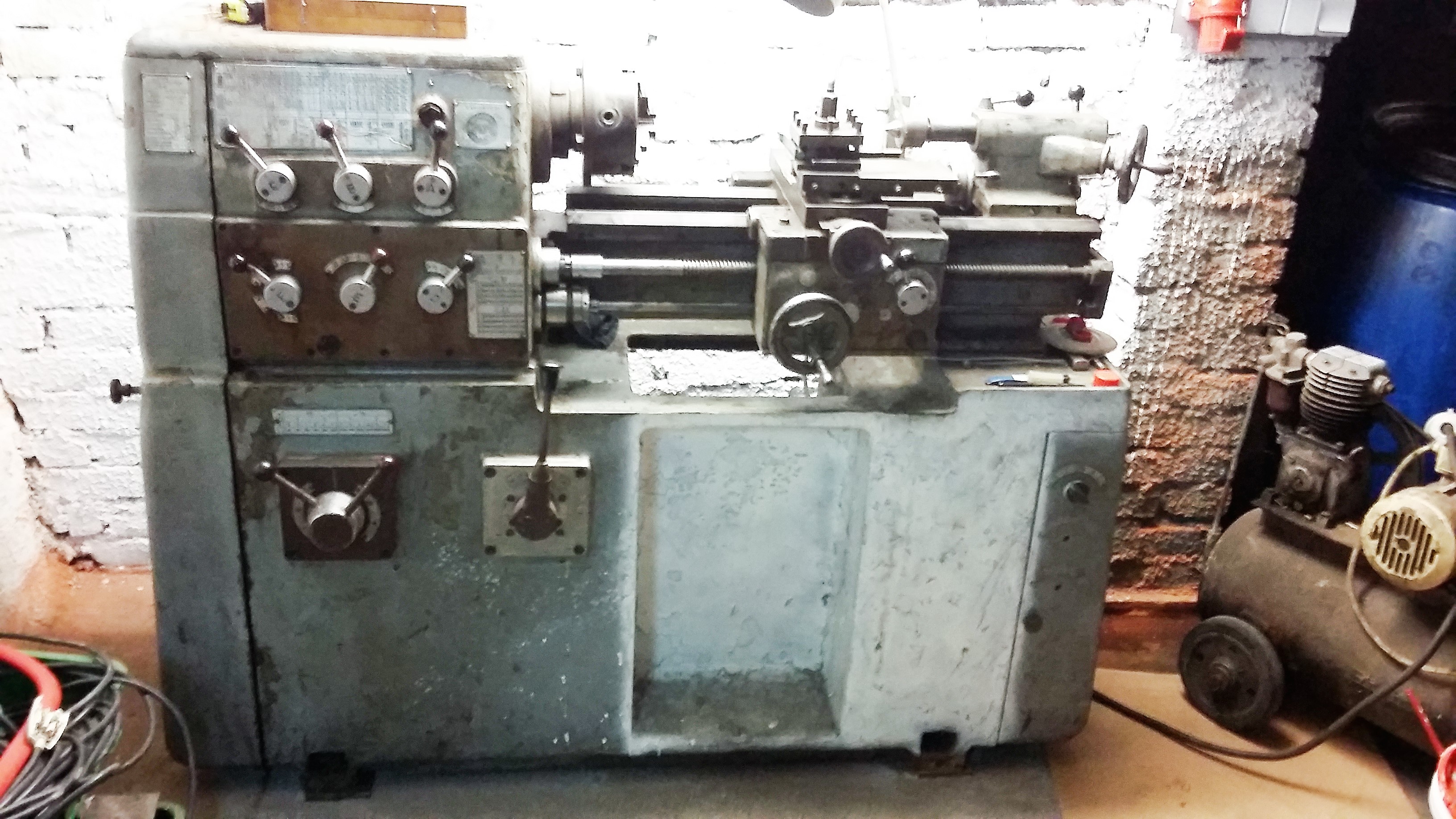

Zdravím,
včera jsem stejnej nastěhoval do dílny,po celým googlu nikde ani tuk.

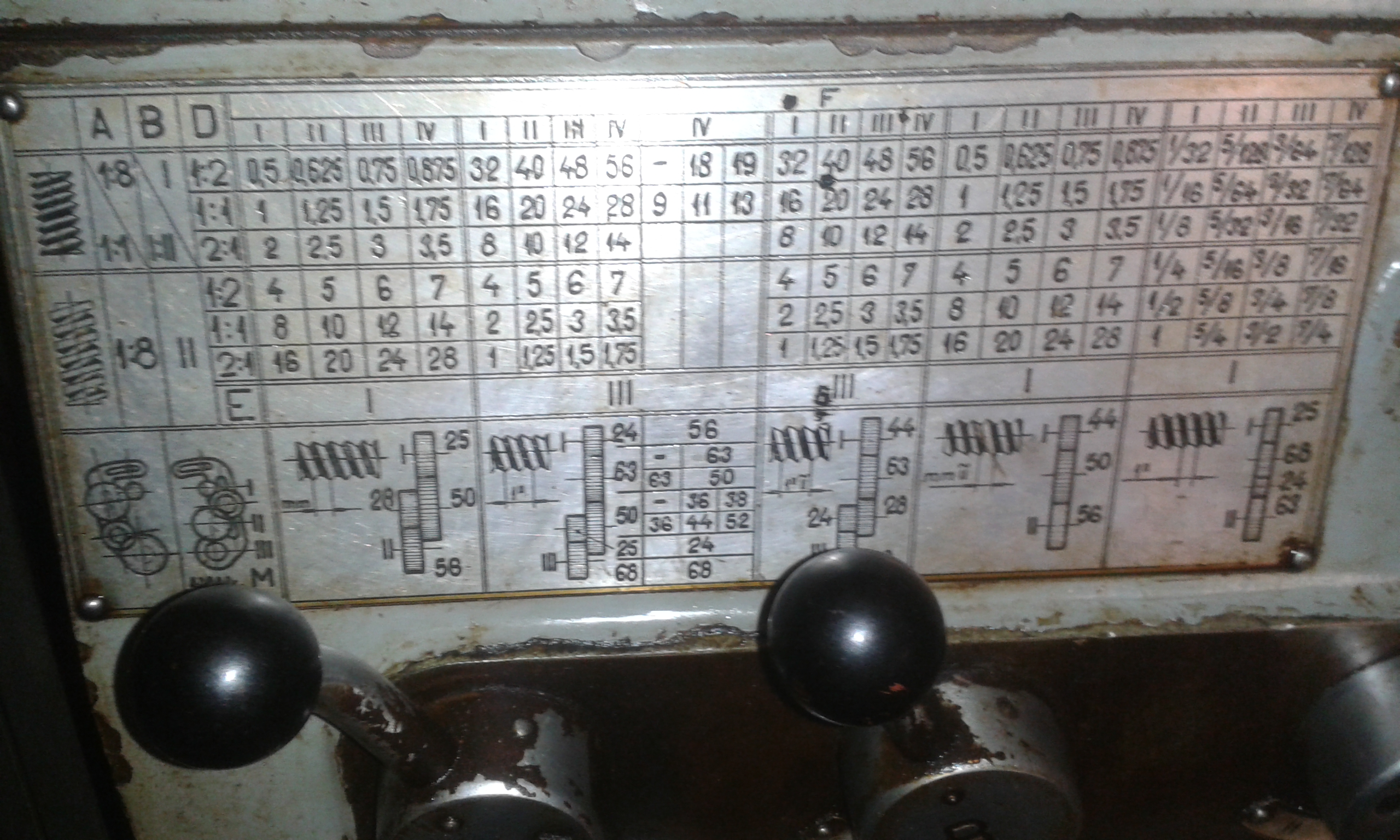

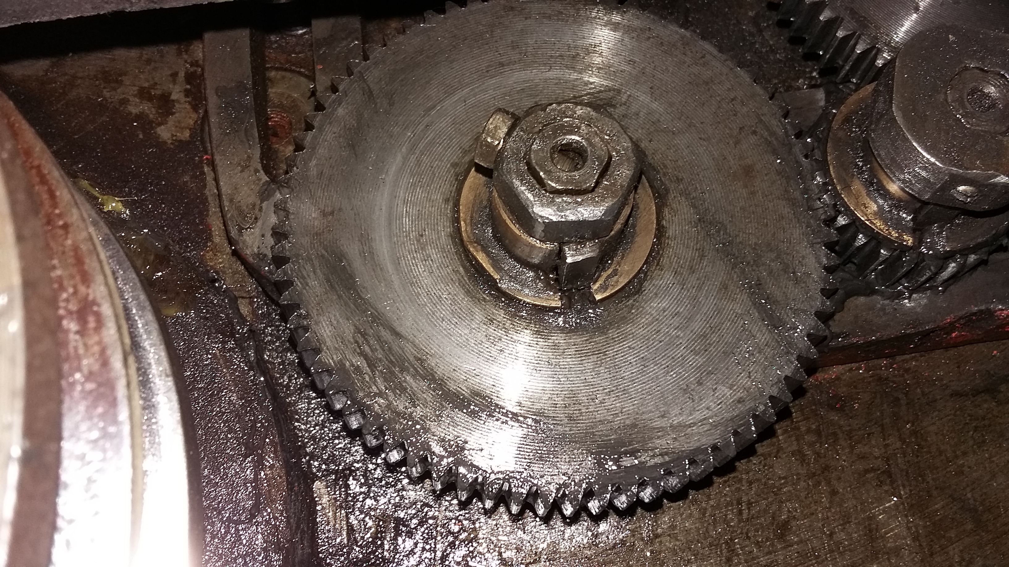

Zatím ještě stěhuju na místo ale z těch tabulek jsem docela divokej. Chybí mi tam jedno kolečko na nortnový hřídeli kolečka jsou modul1,25 což bude asi problém v řetězech Olomouc mají jenom M1 nebo M1,5.

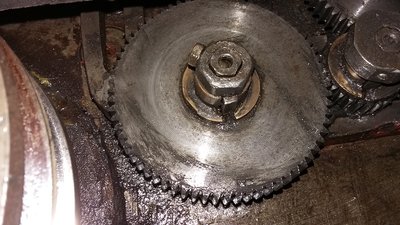

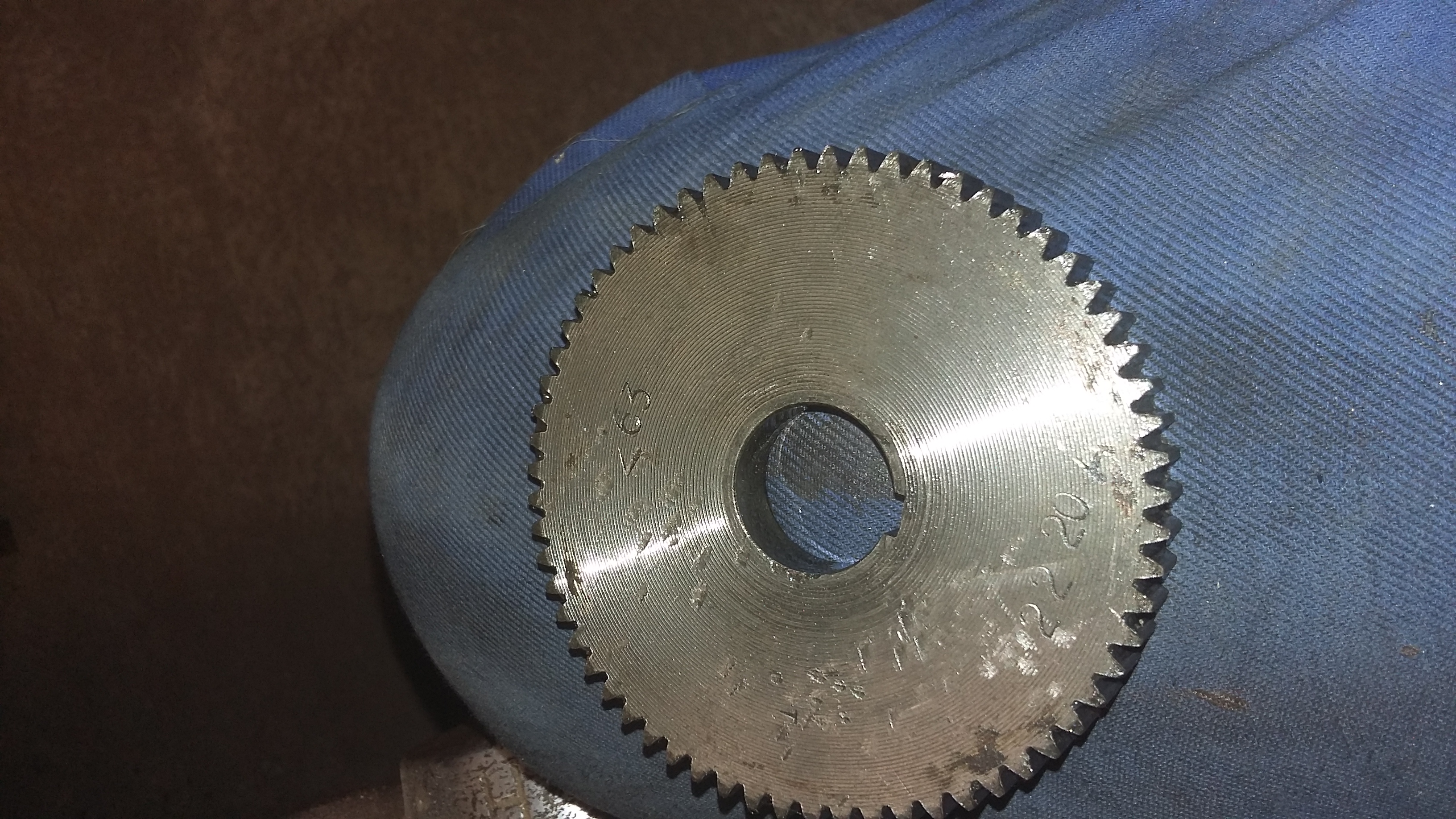

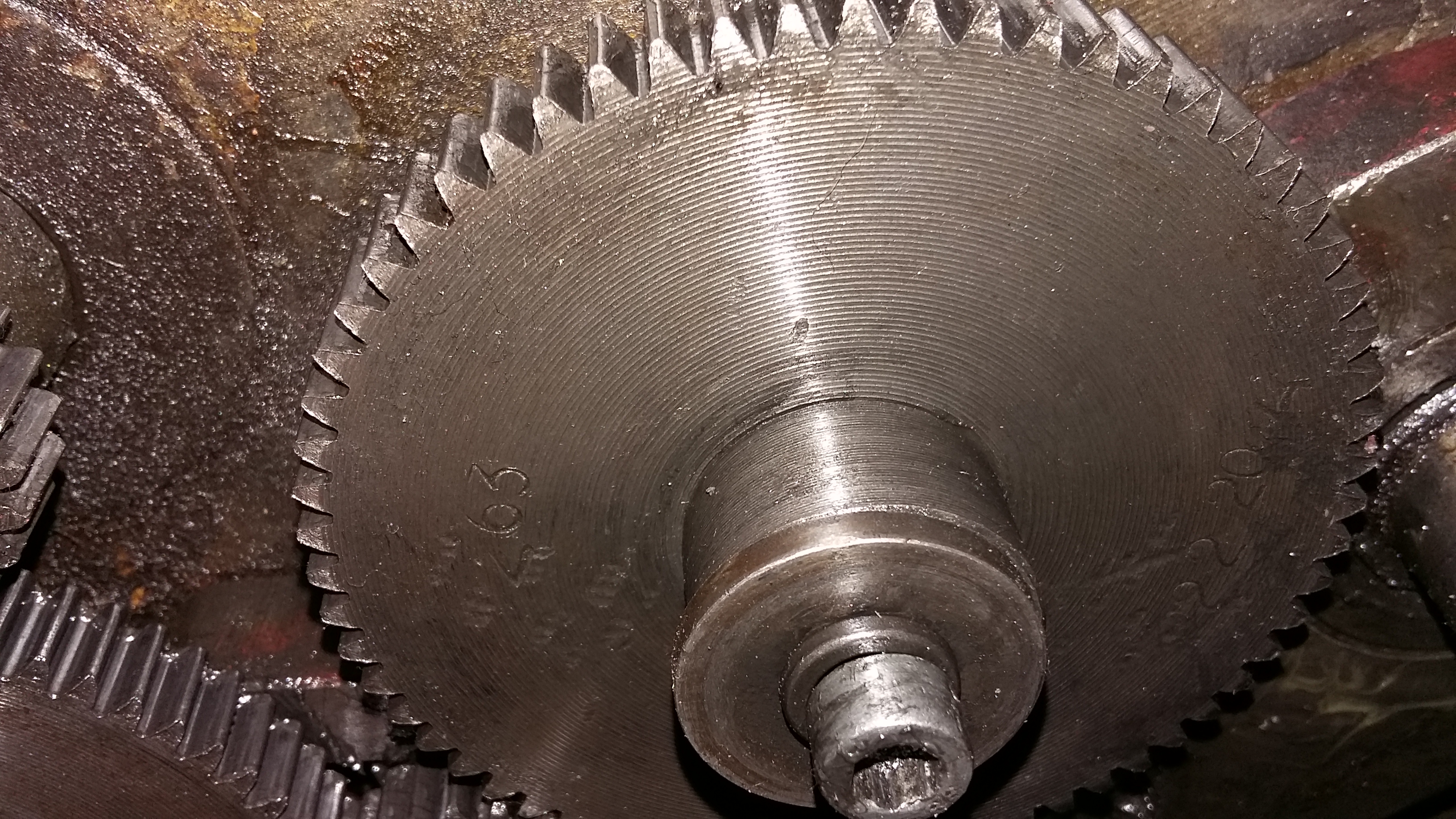

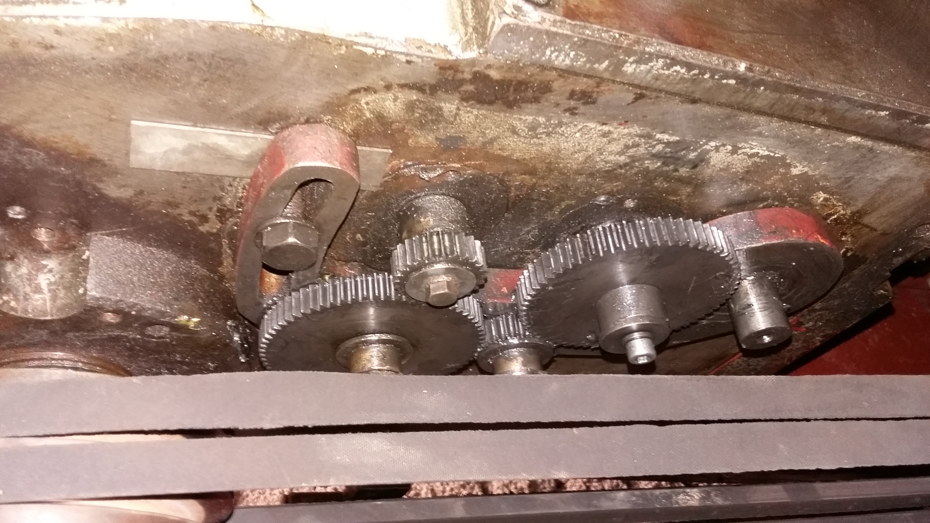

Zdravím Martine,
pro info posílám pár fotek ozubených kol. Označené je jenom to spodní (viz. foto) a mohu řezat jen závity v přiložené tabulce co jsem sestavil pokusně :wink: . Nevím kde sehnat další a jak je případně navrhnout pro zadání do výroby. Jsem jen kutil ne profík, tak mě i některé názvy promiň. V jakém stavu máš tabulku na soustruhu? Já ji mám dost odřenou a ne všude je čitelná. Mohl by jsi případně dát foto?
Dík
Jaromír

Tak se mi konečně podařilo vyfotit tu tabulku ARAD SN 250x500.

Moc dík Martine za fotku, určitě mi pomůže v dalším bádání :)

Zdravím všechny a rád bych poděkoval "Tumlíkovi" za příkladnou pomoc. Na můj SN 250 mi vyrobil ozubená kolečka pro řezání metrických závitů. O víkendu jsem je odzkoušel a jsou super.
Nevíte, prosím, kde se dá vyrobit nová hliníková tabulka pro nastavení závitů. Na mém soustruhu je dost poškozená. Předem moc děkuji.
