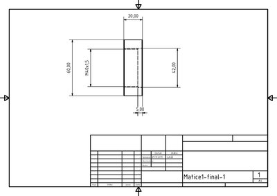

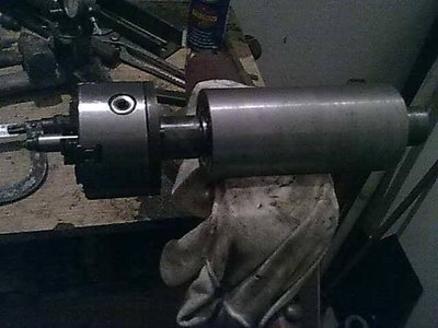

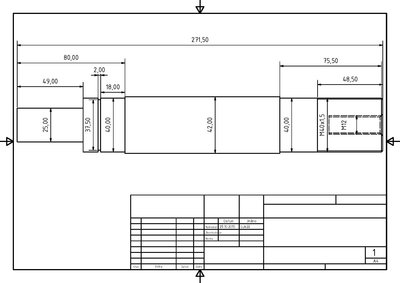

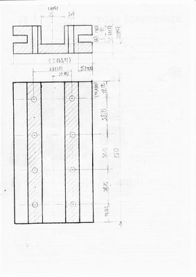

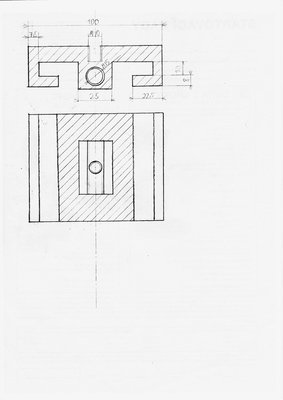

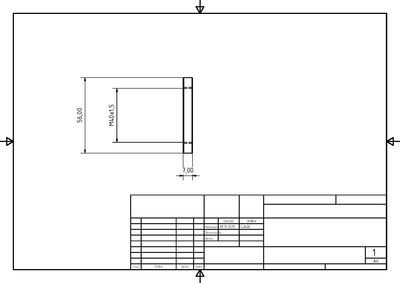

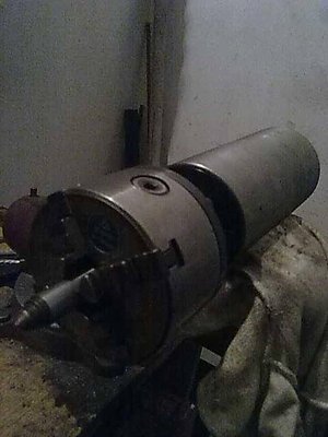

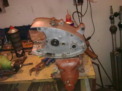

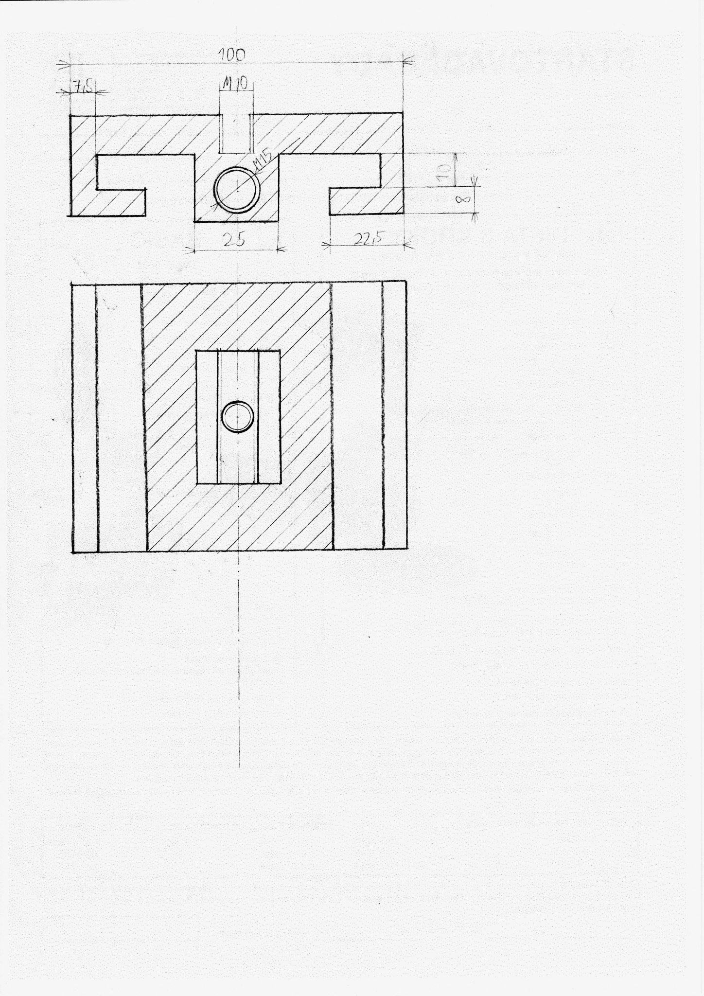

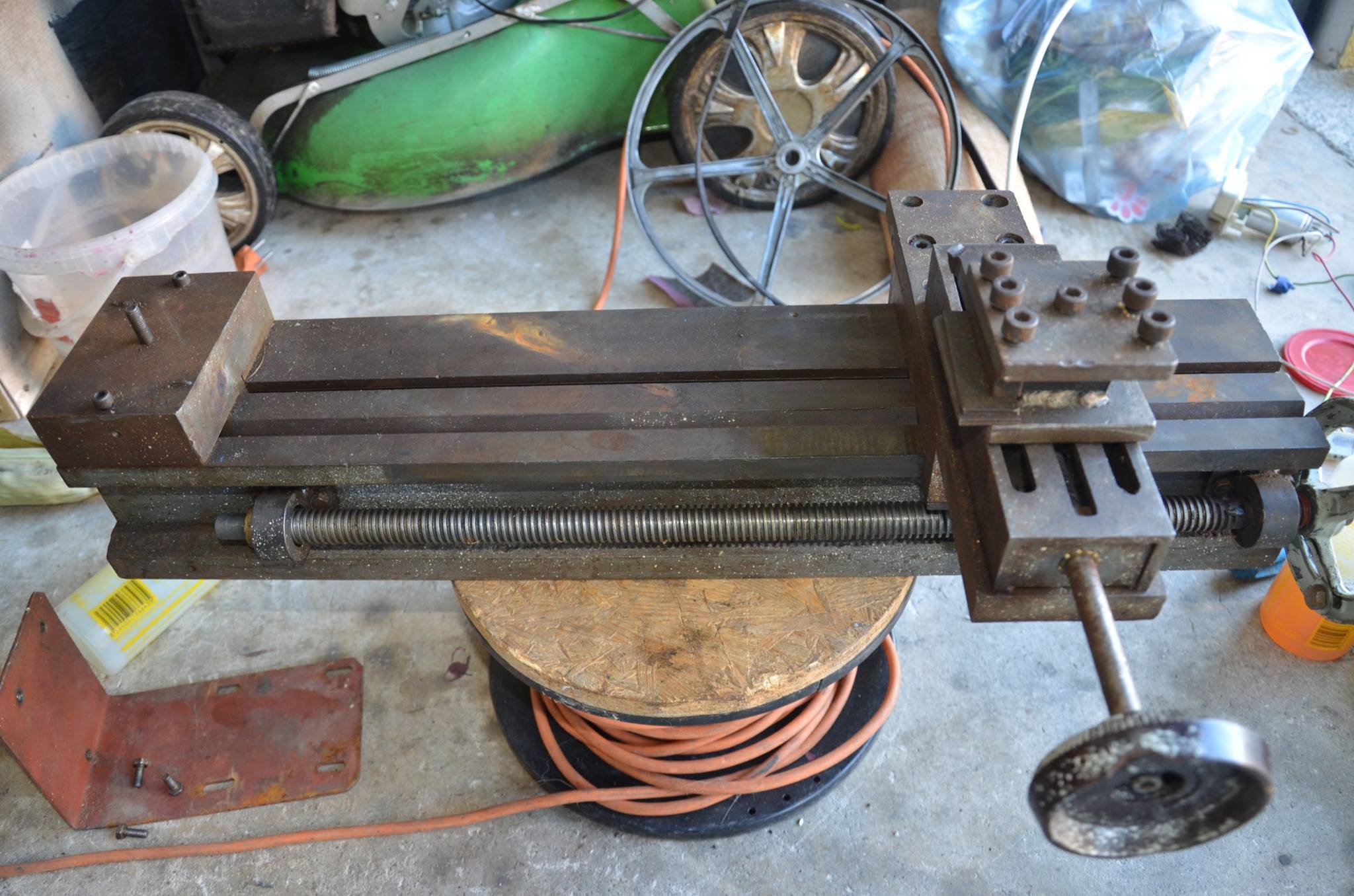

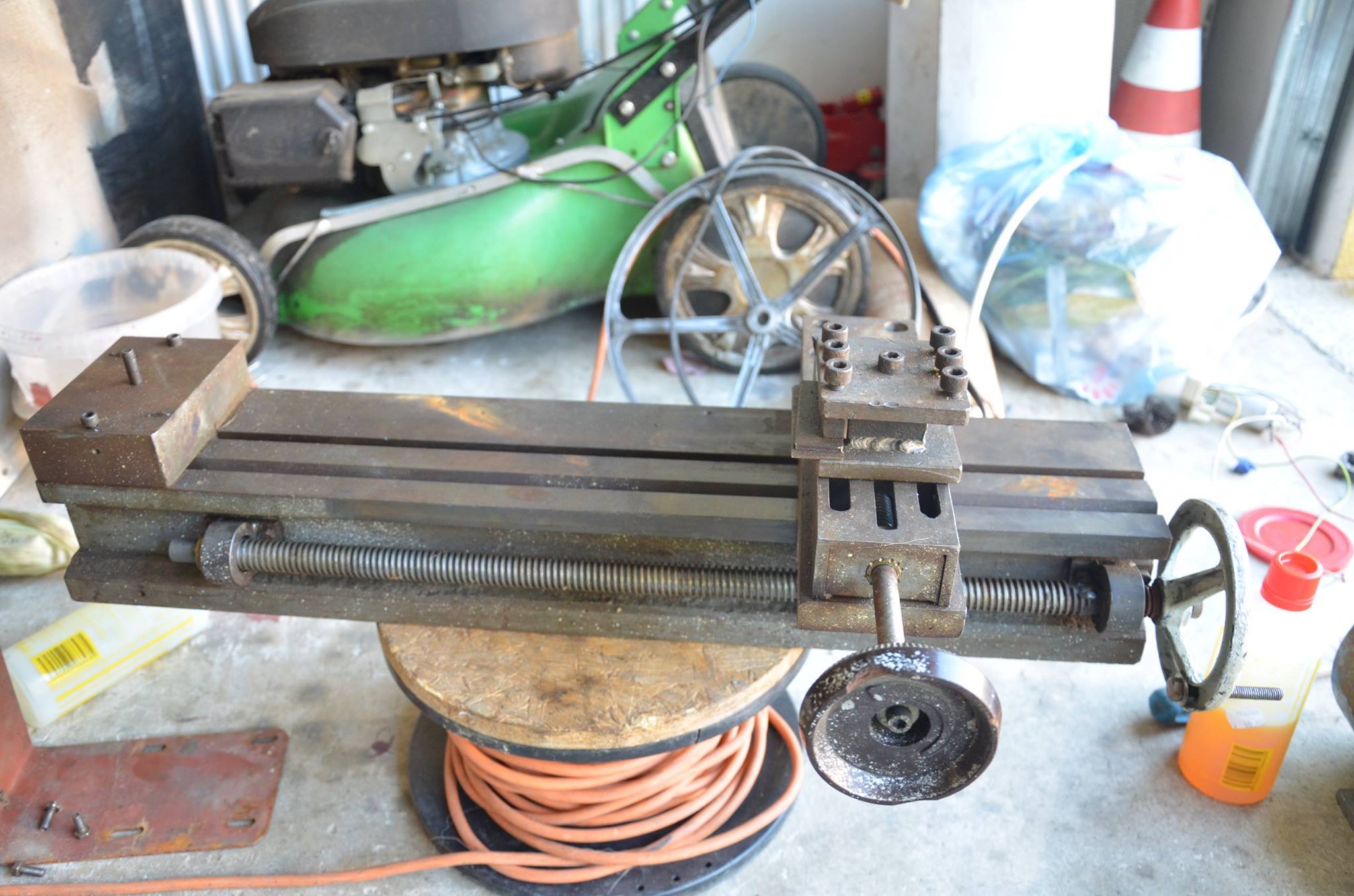

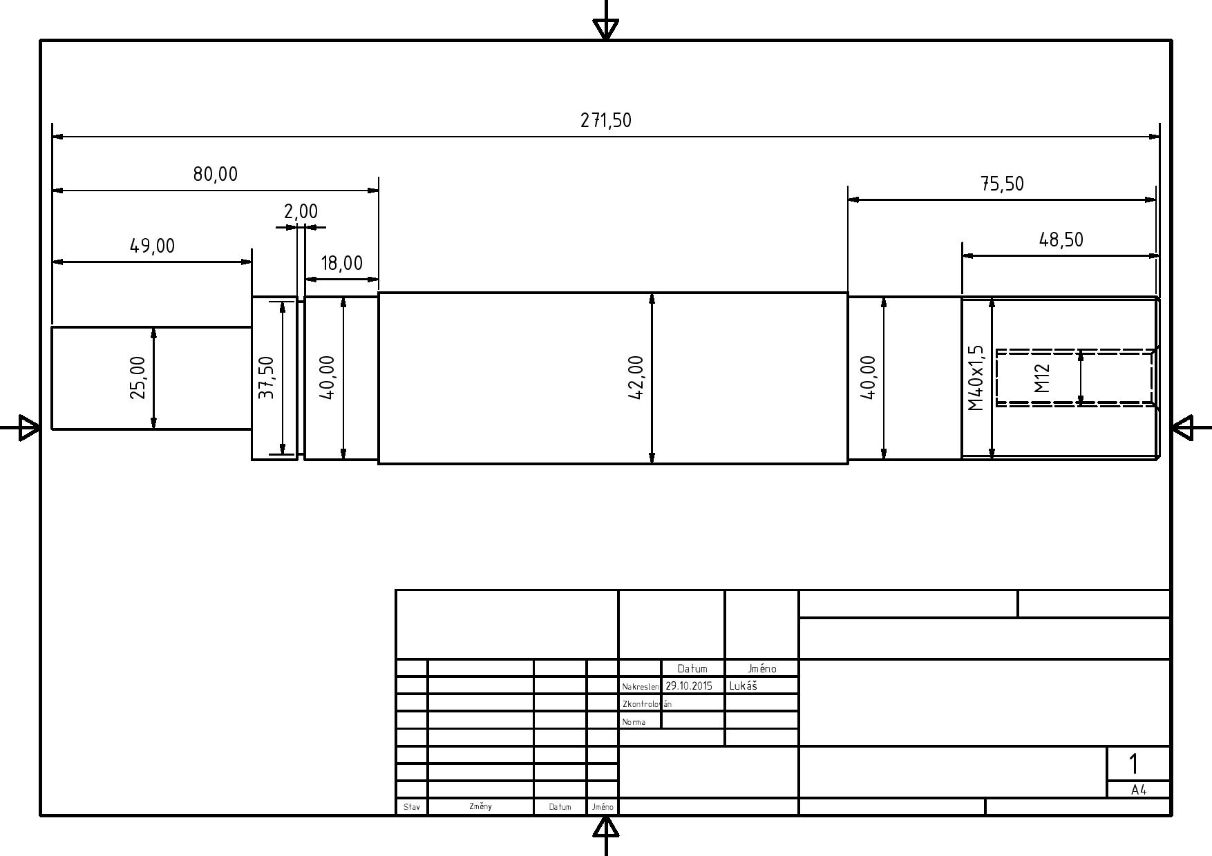

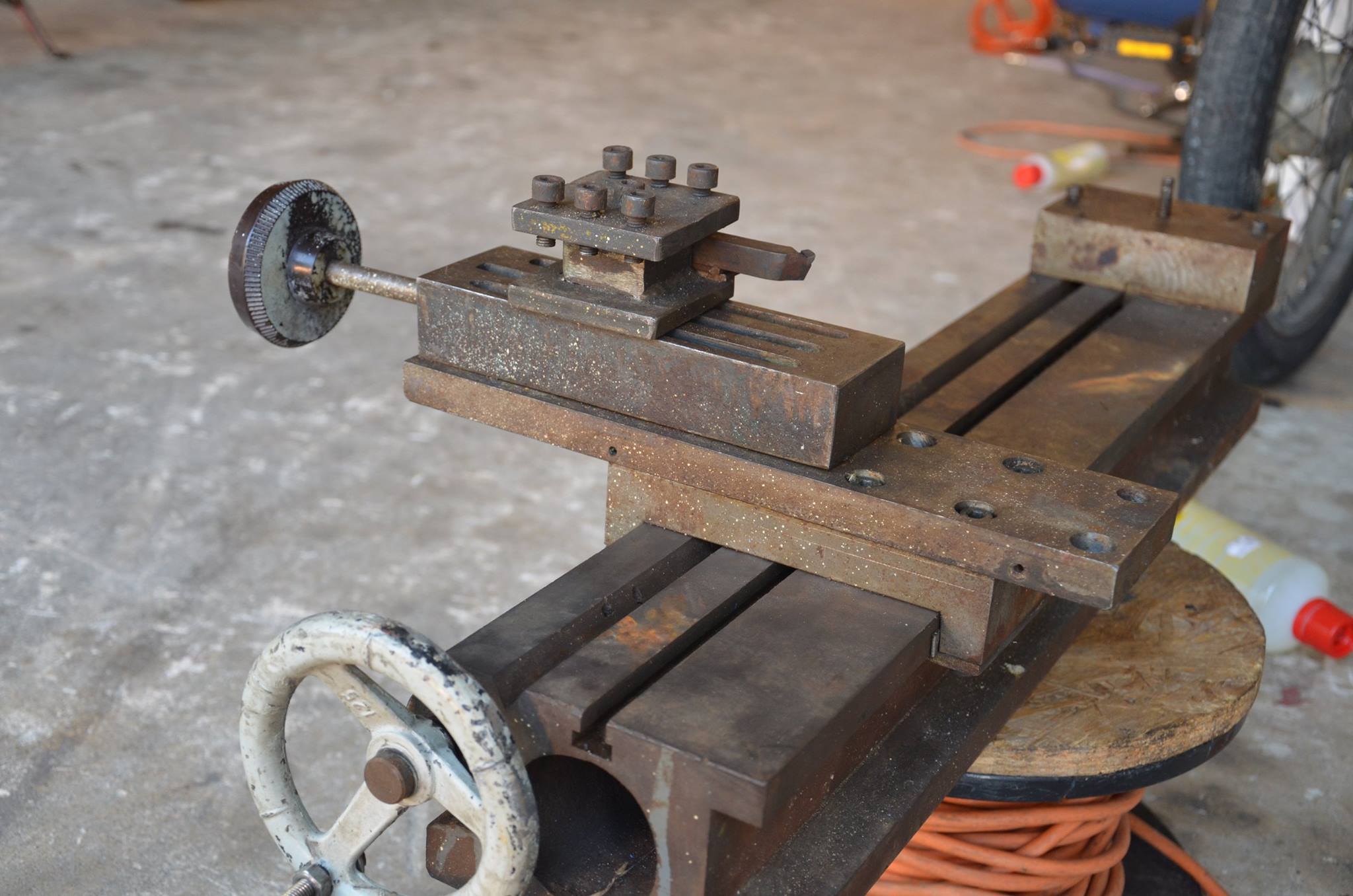

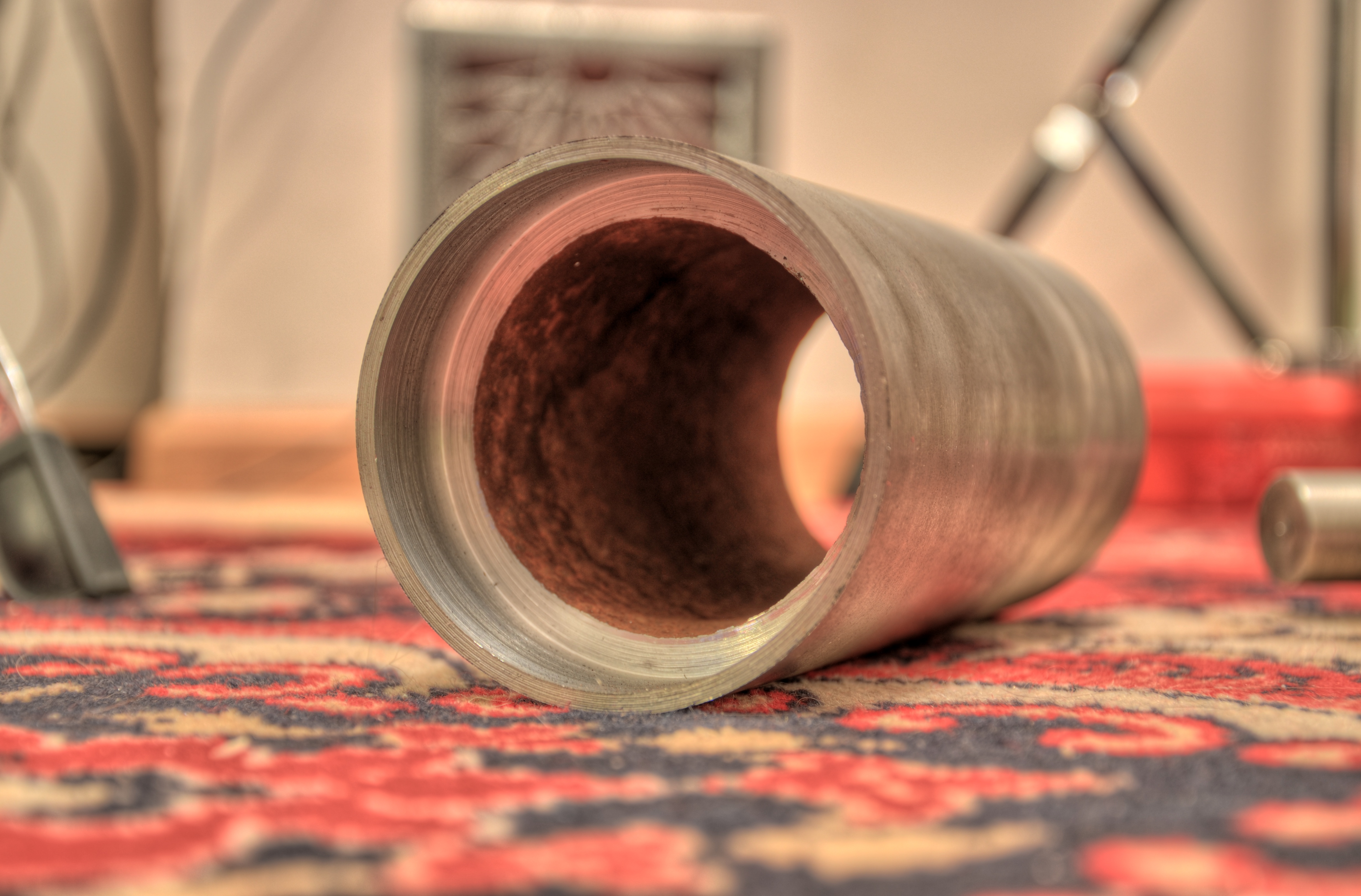

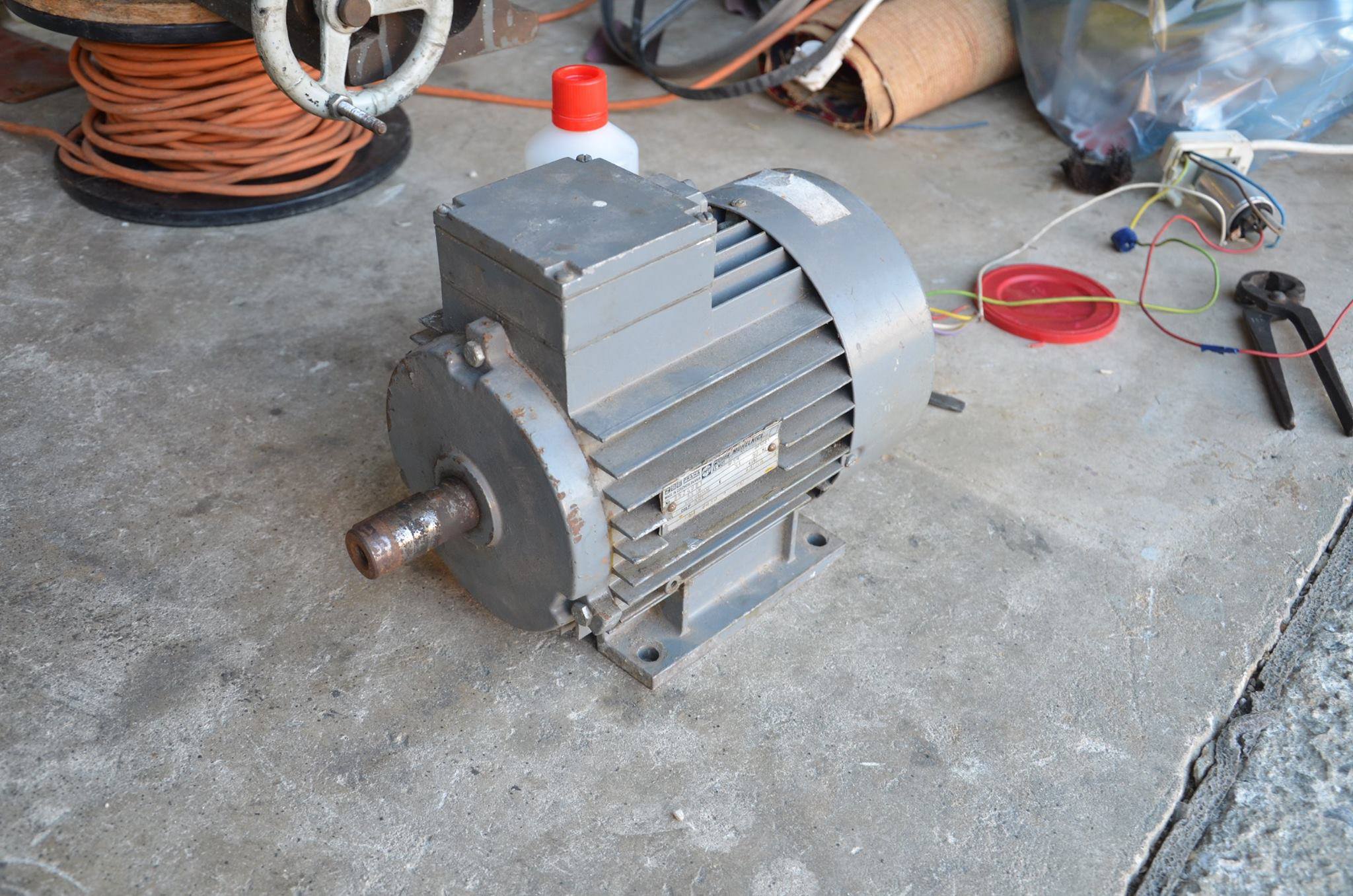

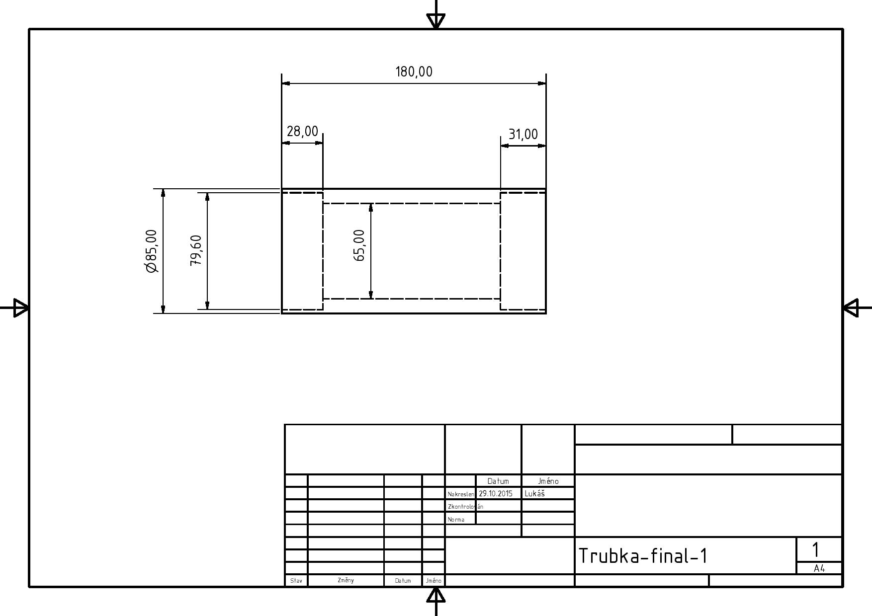

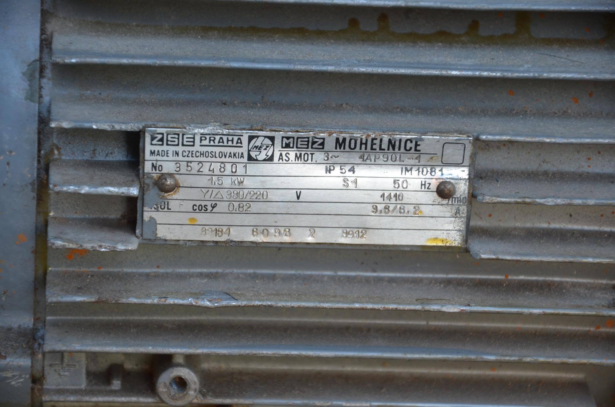

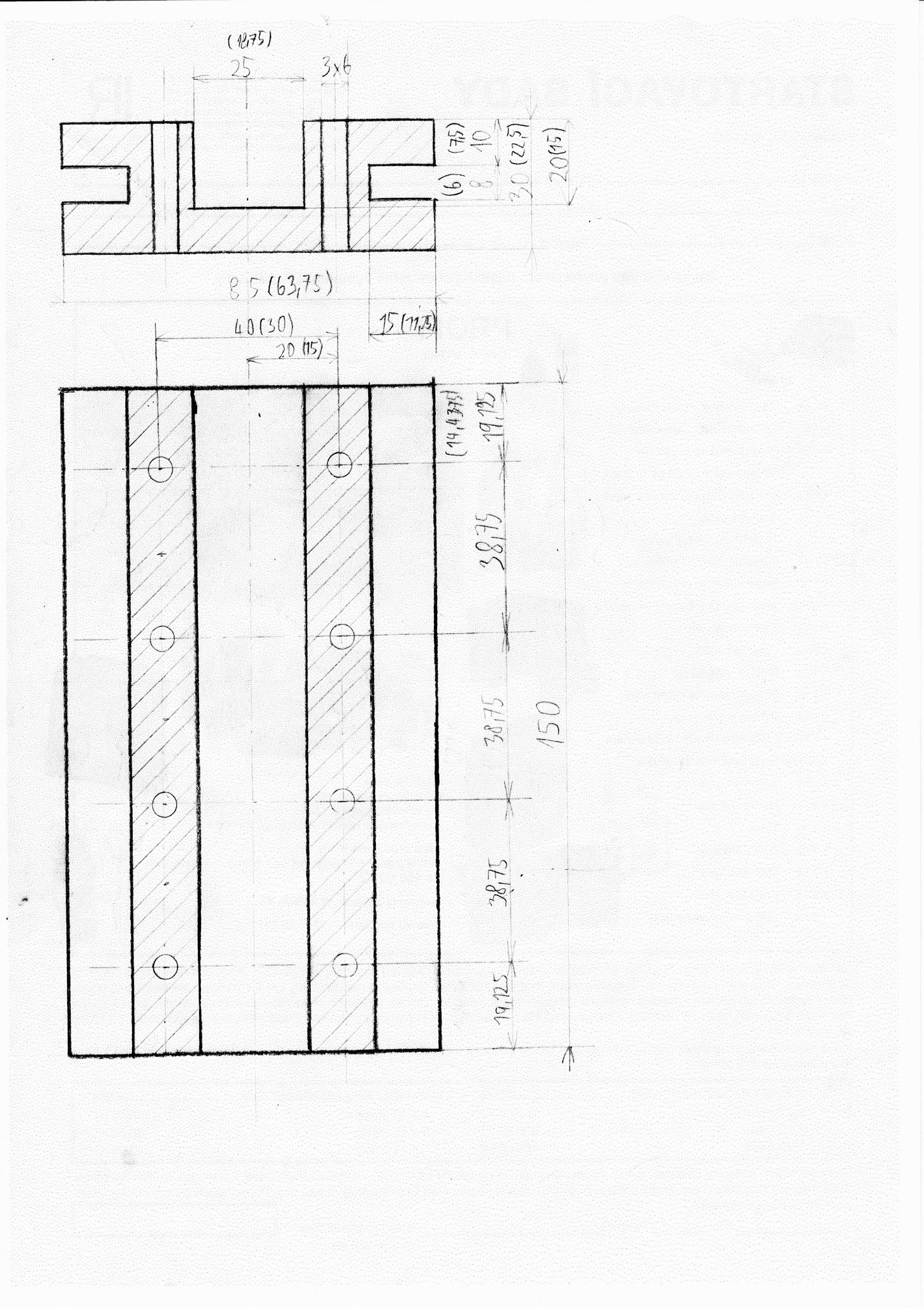

Ahoj koupil jsem tady tuhle kostru supportu a dodělávám k tomu uložení pro vřeteno, vřeteno mám IU 100 a motor MEZ mohelnice 1,5kw 1410ot/min. Bude to mít příčný automatický posuv pomocí motorku ze stěračů zpřevodovaného pomocí sekundára a rozety z minibike s posuvem 0,43 a 0,27. Potom budu asi přefrézovávat lože a dodělávat asi radiální support, protože tenhle je totálně na pytel vymyšlený tak udělám takový jaký přikládám v obrázkách. V uložení je 40mm tyč s uložením na ložiskách s kosoúhlým stykem. A převodovka bude přes dvě řemenice a převodovku z pincka. V příloze je i dokument s počtem otáček co by to mělo mít. Co na to říkáte ?

vys... se na to a kup si něco fabrického
tohle mělo smysl za komančů, když to šlo všechno udělat v šichtě melouchem a nic jiného nebylo dostupné
i 100 let stará mašina na transmise bude lepší než tohle
pokud píšeš že rybinové vedení nemůžeš udělat z "důvodu nedostupnosti úhlové frézy" v době, kdy ji na netu objednáš a třetí den ti přijde poštou až domů za pár stovek, tak to je bez dalšího komentáře
to hranaté vedení tak jak je nevyrobíš a když, tak to bude mít mm vůle
pro ilustraci - cca před rokem jsem dával dohromady kamarádovi soustruh z "Urob si sám" (někde je tu o něm vlákno) ze stavu, kdy v krabici byly vyrobené všechny díly, strávil jsem na tom několik set hodin práce a to mám k dispozici v podstatě všechno na co si vzpomenu

náhodou převodovka z Pincka, motor ze stěračů to už tady dlouho nebylo.. já bych ho hned tak neodrazoval a nechal mu čas na vystřízlivění..

CO MÁŠ ZA STĚRAČE, ŽE MAJÍ PŘÍKON 1,5KW

Po tom přívalu negace musím dát taky něco pozitivního. Takže soustruh - to lože je základ a vůbec není špatný, bude už skvěle vycukaný, žádná horká jehla, po přerovnání se ani nehne.
Udělal bych na něm ale rybiny, pokud máš přístup ke fréze, tak si rybinovou frézu kup, D63/50st stojí tak do 500.-Kč. Použiješ ji i na příčný a malý suport - ten původní
vyhoď a tvůj návrh taky - takhle se to prostě nedělá, udělej jednoduchý návrh s rybinami. Motor 1.5 kW je poněkud velký, stačil by třeba 550 - 750W, na šrotištích
je jich mraky. Taky by šel motor z pračky včetně řízení - je tu na to vlákno. Převodovka z pincka - proč ne, znám pár starých soustruhů vylepšených převodovkou
z auta, ale není snadné ji začlenit, hlavně není moc kam nasadit řemenice. Asi by stačily stupňovité řemenice na vřetenu.
A otázka vyplatí-nevyplatí se to dělat - pokud tě to baví, tak je to hobby jako každé jiné. Zdejší negativisté mohou takto radit i jiným hobbystům - třeba namísto hodin
prosezených u vody jít na brigádu a ryby si koupit.

Jo tak o tom ofrézovat to na rybiny jsem taky teď uvažoval, nejspíš to celé přefrézuju aby nebyly tak vylítané a ten radiální support jsem taky chtěl udělat rybinový. A k tomu motoru mi ještě říkali že to bude slabédoncarlos píše:Po tom přívalu negace musím dát taky něco pozitivního. Takže soustruh - to lože je základ a vůbec není špatný, bude už skvěle vycukaný, žádná horká jehla, po přerovnání se ani nehne.
