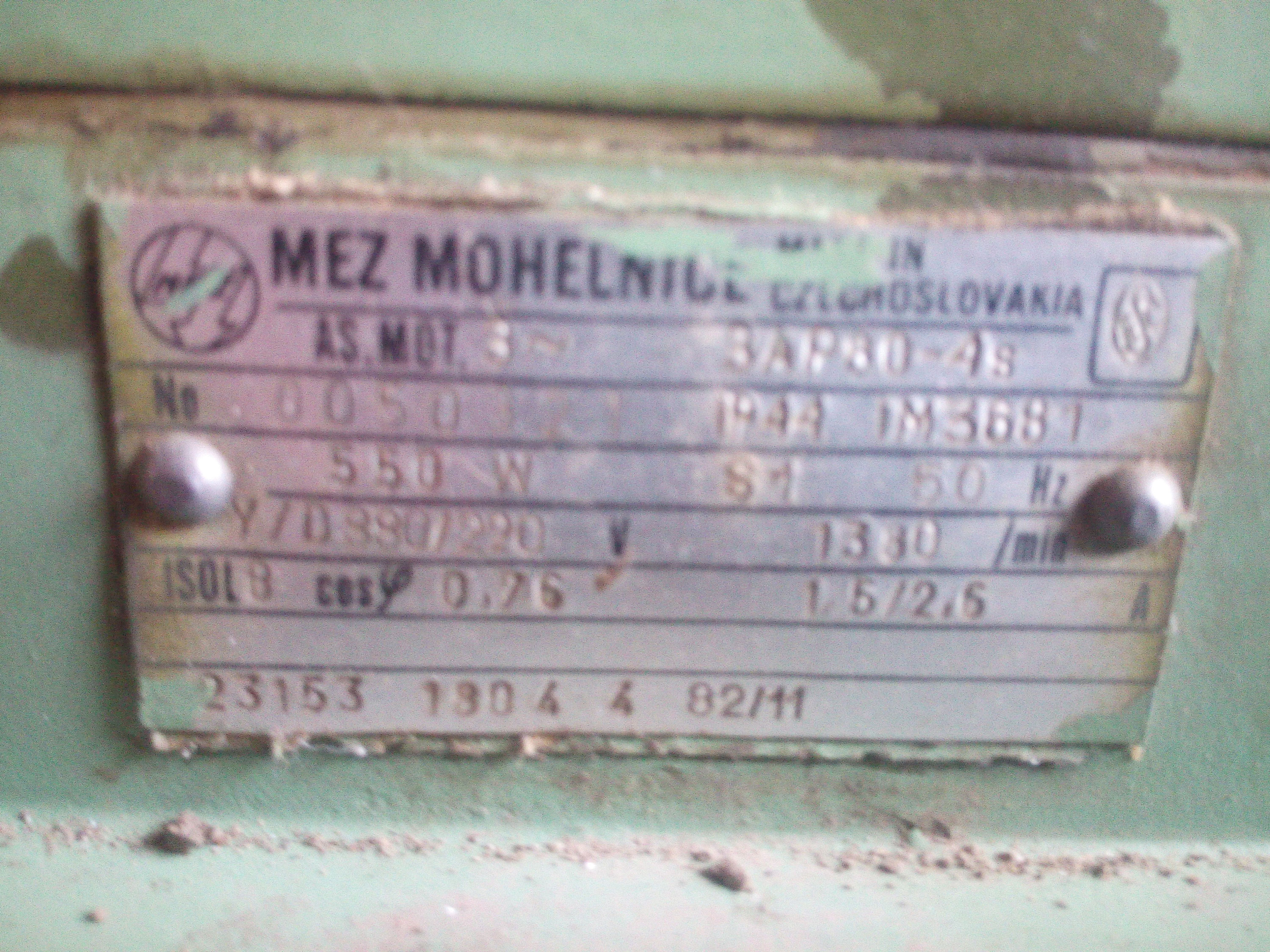

Pomozete mi identifikovat asynchr. motor na fotkach? Co to je, na co to sluzi? Dakujem
Příspěvky: 9594
9. 12. 2015, 12:44
To zelený je normální 3-fázový asynchronní (atd. viz. štítek) motor, to druhý nevim :)

Ten asynchronny som uz identifikoval ako 3AP80-4S (podla stitku :) ) ale kazdopadne dakujem.

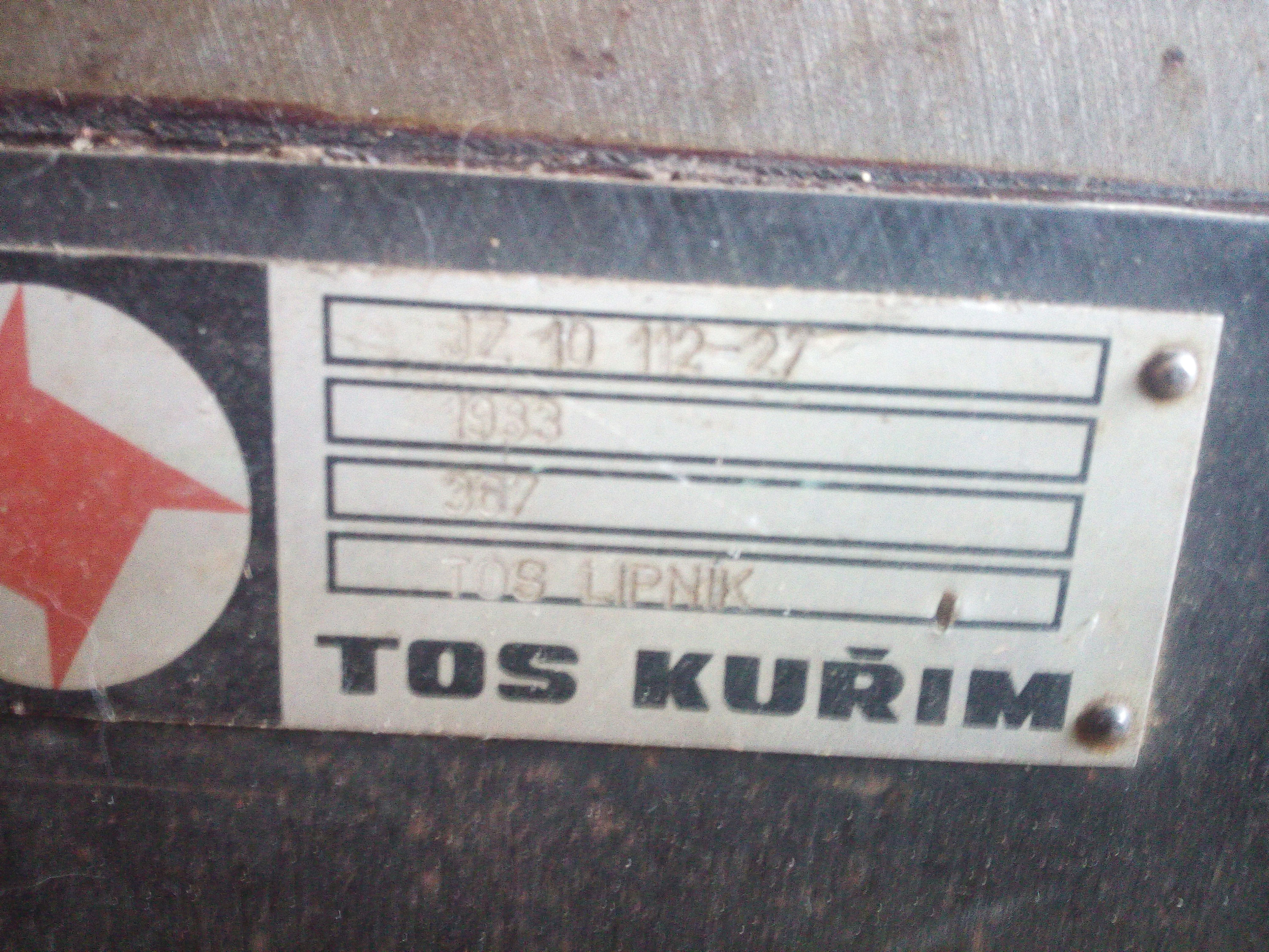

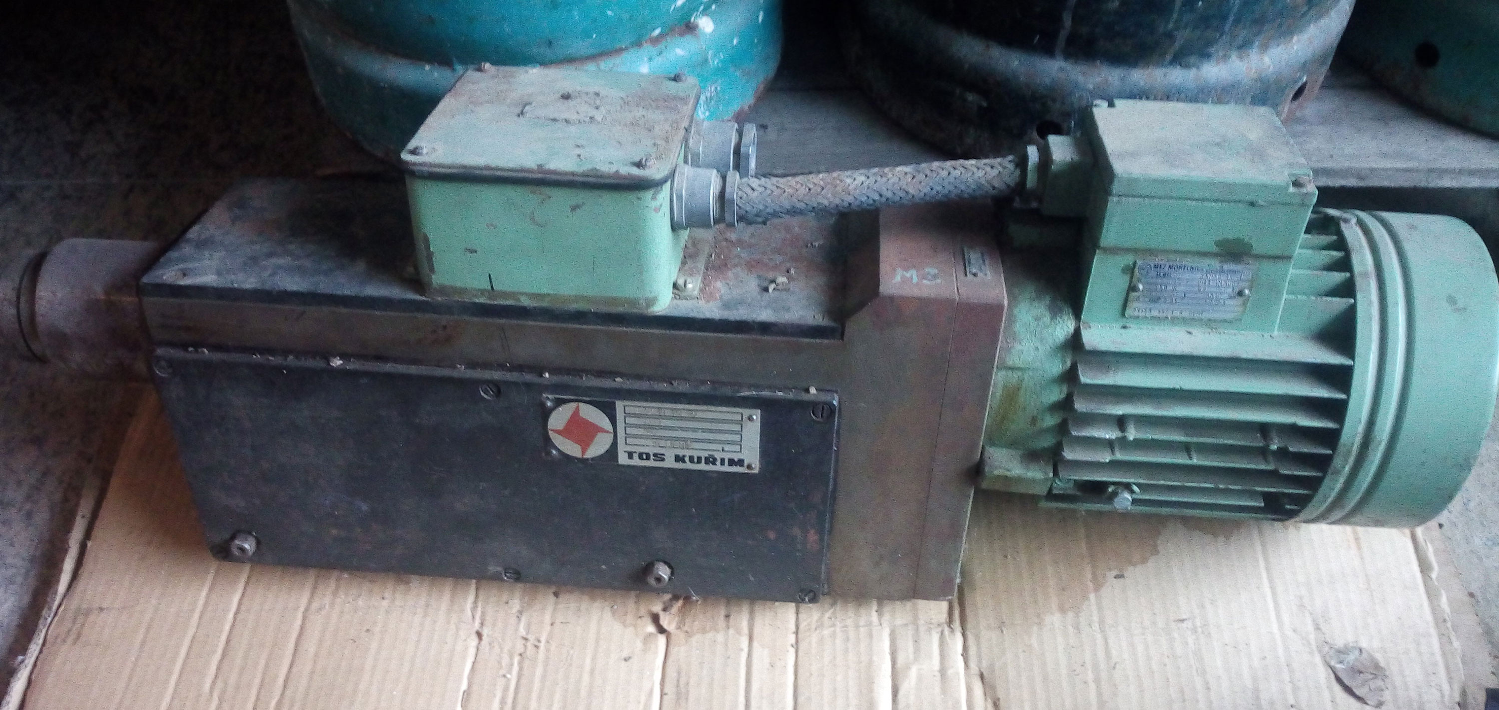

To druhe je nejaky druh prevodovky?? mozno to niekto spozna...

není to nějaká posuvová jednotka k jus (jednoúčelovým obráběcím strojům) kuřim je stavěl

Neviem, je to mozne. Na druhej strane je nejaky cifernik s nastavovanim (skusim odfotit). Idealne by bolo, keby to niekto "poznal od pohladu", tieto starsie veci sa tazko dohladavaju na internete :?

Není z druhé strany od motoru kleštinový upínač?
pak by to byl vřeteník z nějakého jednoúčeláku
ten ciferník by po strojařsku byl číselníkový úchylkoměr :D :D

S ohledem na ten červenej symbol vedle označení výrobce si tipnu, že je to vřeteník. :wink:
Příspěvky: 7162
10. 12. 2015, 12:10
ten symbol bylo logo Tos Kuřim - ten právě vyráběl jednoúčelové stroje , takže to vřeteník být vůbec nemusí .
Doporučuji sundat kryt vrtule na motoru a zatočit s ním
