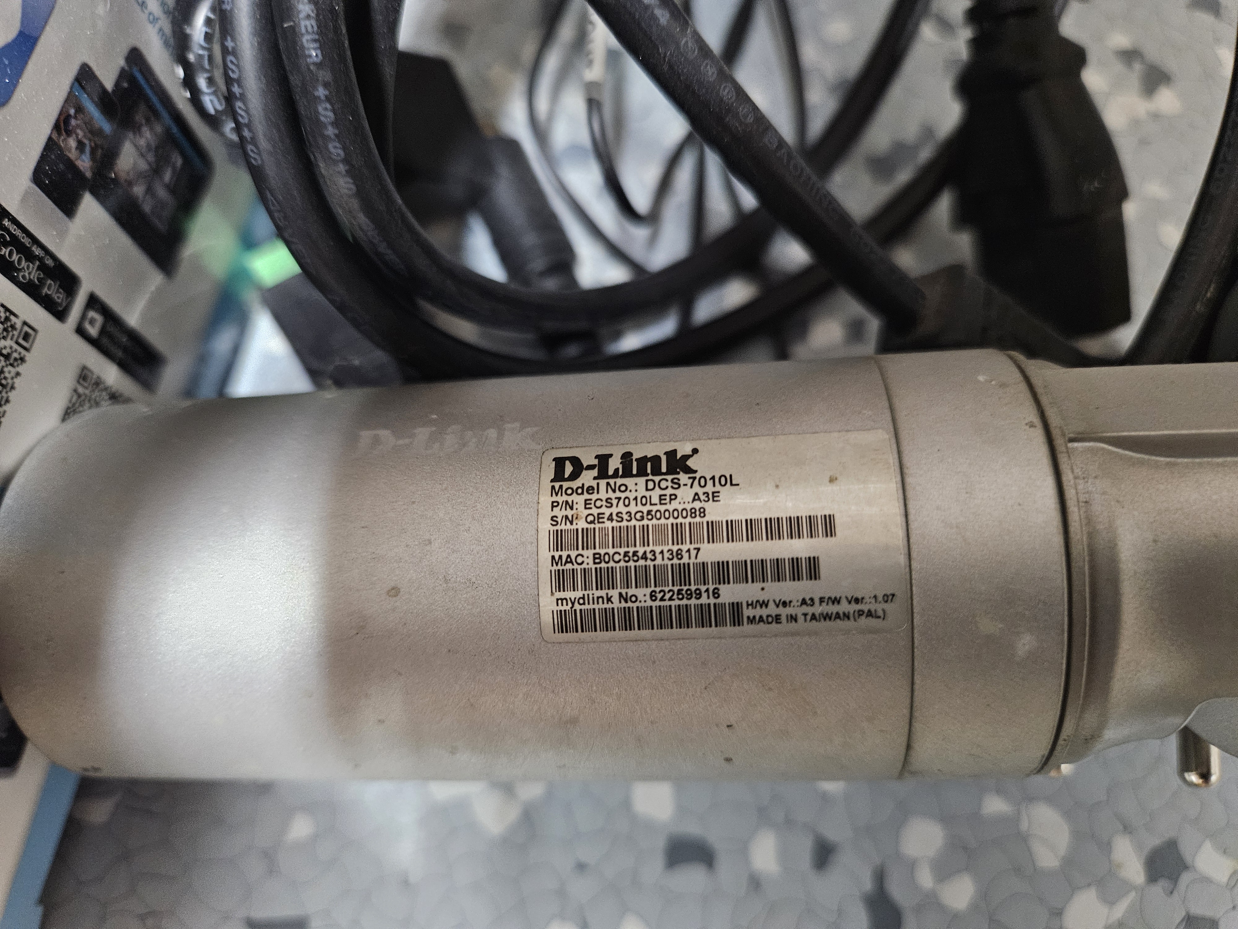

Ahoj další úklid, dvě D-link IP kamery, výhodou je, že umí cloud. Za velkej pick uherák obě :)
