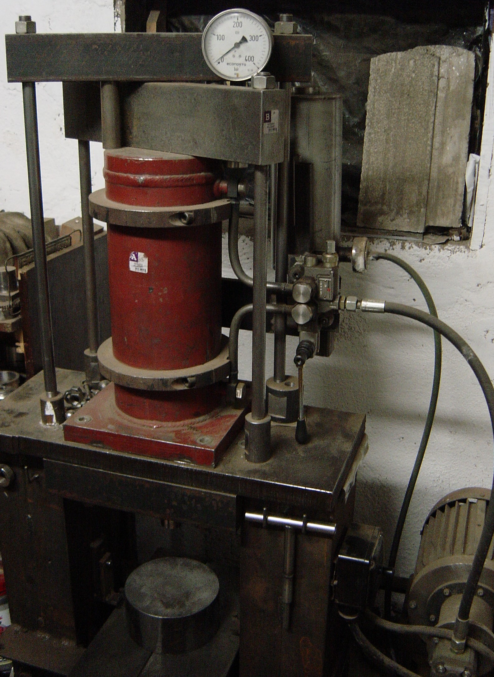

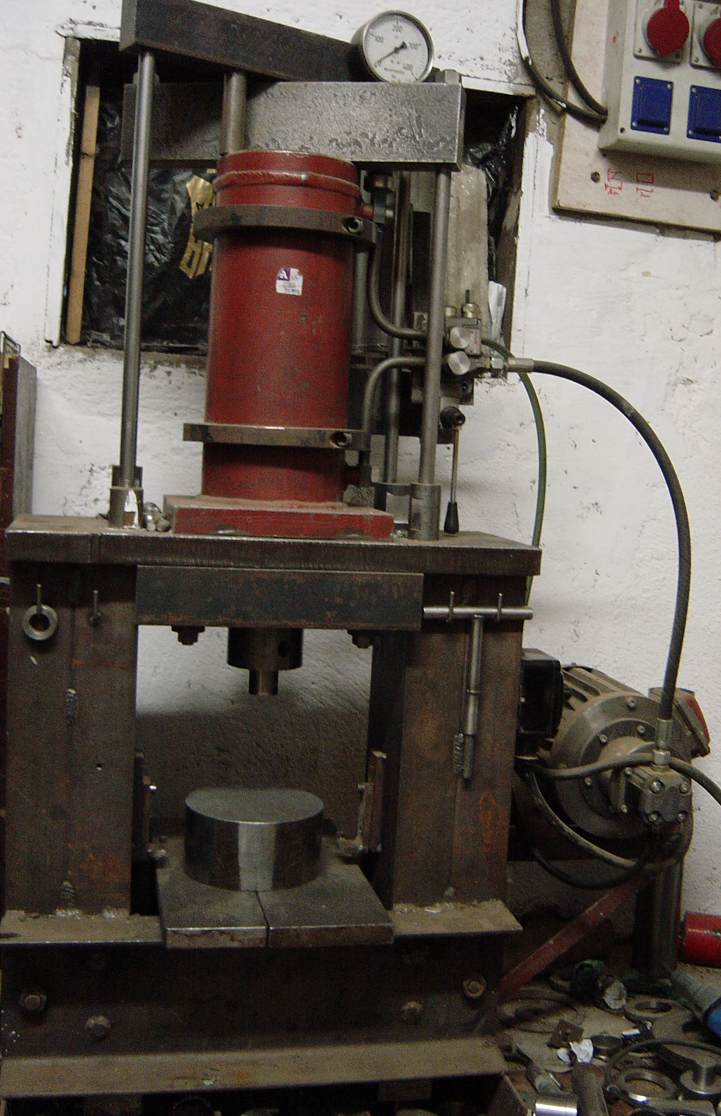

Není to sice CNC ale na takové to domácí žvýkání/lisování/ to stačí.
Příspěvky: 5440
29. 12. 2015, 4:40
Jak mas vyresenou jemnou regulaci tlaku ?? Kamos koupil neco podobneho a to je zabijak. Chvilku se nic nedeje potom se ventil vice otevre a dole nastane totalni destrukce :-( rad bych neco postavil a nevim se poridit za vhodne komponenty.
obráběč
Příspěvky: 289
Registrován: 23. 4. 2015, 12:16
29. 12. 2015, 4:53
Mám tam čerpadlo 4l minutu a tak to není tak rychlé, rozvaděč má taky regulaci výstupního tlaku.
Příspěvky: 5440
29. 12. 2015, 5:57
Musim doplnit info o totalni neznalosti tematu hydraulika. To znamena, ze musim mit regulator podobny regulatoru vzduchu na kompresoru ? Muzes dat nejkaky nastrel, jak to vypada a co mam vlastne shanet ?
P.S. Bylo by mozne tlak regulovat otackama motoru frekvencnim menicem ?
obráběč
Příspěvky: 289
29. 12. 2015, 6:41
Pro jemný posuv pístu je potřeba škrtící ventil, frekvenčním mněničem to asi nepůjde.

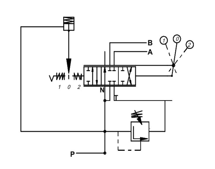

... jeste prosba. Az nejaky hydraulik bude mit chut, nacmarejte prosim zakladni schema. Jen od ruky na papir od salamu. Motor, cerpadlo, nadrzka, regulator, predpokladam nejaky bypas s pojistovakem, atd ?

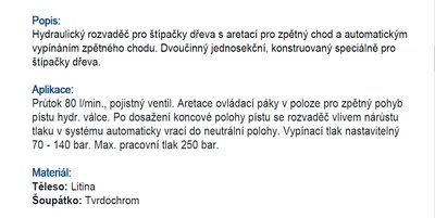

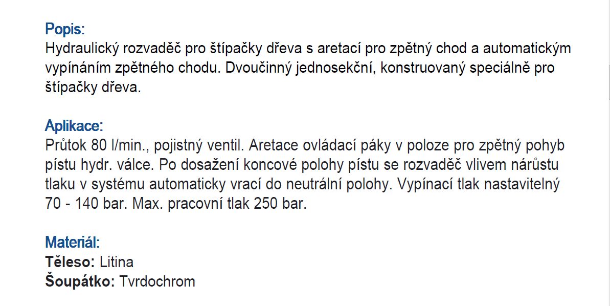

Příspěvky: 1885
31. 12. 2015, 1:43
ŠTÍPAČKA Schema.pdf
(857.51 KiB) Staženo 326 x
Je tam prakticky všechno stejné ...
Kdo chce lis CNC přidá si odměřování s předprogramováním kdy se beran zastaví ...
Příspěvky: 23266
31. 12. 2015, 2:04
osobne bych pouzil 2 rozvadece paralelne
jeden se skrcenim na pomaly pohyb
