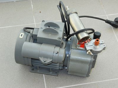

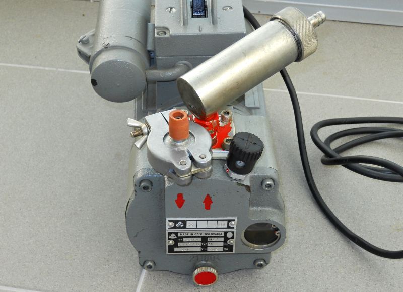

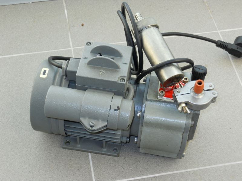

starší olejová rotační vývěva
Vývěva je po celkové opravě. Vyčištění, přetěsnění, nový olej, plně funkční
cena 2200

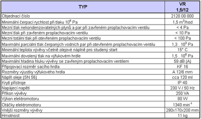

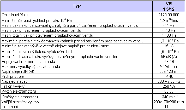

parametry http://www.lavat.cz/dat_vyrobky/Vyvevy/ ... _1512.html" onclick="window.open(this.href);return false;
typ VR 1,5
1,5m3/hod

Jakej dosáhne podtlak?
- skodamotor
- Příspěvky: 506
- Registrován: 28. 9. 2010, 3:16
- Bydliště: Praha
Nejde mi ani tak o tabulkové údaje nového, jako reálně dosahované údaje starého ve slušném stavu. Já mám tu samou a chci ji také prodat (mám ještě dvě další) a nerad bych to prodával jako nějaký vrak. Proto bych rád změřil co z toho leze a jestli je to v kvalitě "na prodej" nebo v kvalitě "na repas". picom, neměřil jsi tu svojí?
Tak to aj ja mam jednu nadbytocnu a tiez chcem o tom nieco zistit. Mam aj dalsie a viem ze lamelova da tak -0,8 max a olejova -0,99 max . Aj som to meral ale zakazdym mi to ukazovalo iny udaj. Pravdepodobne to bolo sposobene atm. tlakom.
Tak ktory je to udaj?
Ukazovala -0,94 bar na ručkovém manometru, ale nevím jak měří. Ani nová vývěva mi nikdy neukázala -1barQNX píše:Nejde mi ani tak o tabulkové údaje nového, jako reálně dosahované údaje starého ve slušném stavu. Já mám tu samou a chci ji také prodat (mám ještě dvě další) a nerad bych to prodával jako nějaký vrak. Proto bych rád změřil co z toho leze a jestli je to v kvalitě "na prodej" nebo v kvalitě "na repas". picom, neměřil jsi tu svojí?
