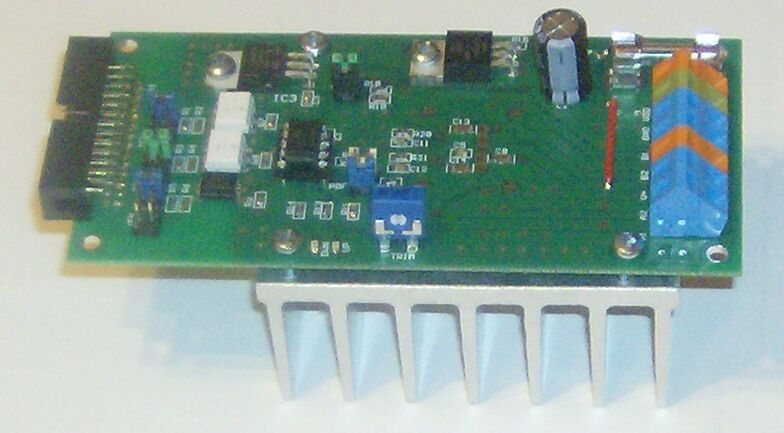

Zdravim,
na buduci tyzden dam robit plosaky na driver s A3977, fotky prototypu:
http://www.rq-elektronik.sk/tmp/HPIM3402.JPG
http://www.rq-elektronik.sk/tmp/HPIM3403.JPG
http://www.rq-elektronik.sk/tmp/HPIM3404.JPG
http://www.rq-elektronik.sk/tmp/HPIM3405.JPG
Je tam 3xoptoclen, ATTINY13 na znizenie prudu pri stati a na indikaciu cinnosti, externe shottky diody, prepatova ochrana, tavna poistka.
finalna verzia oproti prototypu ma A3977 na na spodnej strane+moznost namontovania chladica.
Ak by mal niekto orientacny zaujem tak sem s tym, cim viac dosiek necham spravit tym lacnejsie to vyjde, cenu by som upresnil v priebehu tyzdna

finale: max 2x2.5A (plynulo nastavitelne), 8-35V; 1, 1/2, 1/4, 1/8 krok; fast, mixed, slow decay - nastavitelne jumpermi;
znizenie prudu po 15 sec(alebo podla zelania); indikacia kroku hore/dole dvoma LEDkami; opticky oddlene DIR, STEP a /ENABLE vstupy; istenie tavnou poistkou; prepatova ochrana tyristorom; univerzalna doska ktora sa da jumpermi nastavit ako 1 zo 4/jeden LPT port
