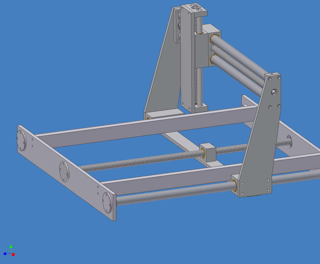

Zdravim,
nakreslil jsem si návrh mé cnc frézky podle toho co jsem si schopen udělat nebo sehnat. Nepotřebuju extra tuhost, je to zatim pro moje potěšení s ohledem na cenu. Tyče maj průměr 25, šrouby jsou trapézové průmer 20mm. Pracovní rozsah 600x600x200mm.
Jako vřeteno bych použil horní frézku na dřevo 900W 10000-30000ot/min,
kontrolér H1 a mototry 1 Nm ze serveru gravirovanie.sk
Zajimalo by mě co si o tom myslíte a případně vaše poznatky čeho bych se měl vyvarovat teď , když jsem zatim u návrhu. Díky za komentáře.

Ten portál se může křížit. Délka vedení s pouzdry by měla být asi poloviční od rozteče vodících tyčí.

Ja by som doporučil výkonnejšie motory. okolo 1,5Nm. Mám niečo podobné poskladané a mal som problémy s motormy. Teraz som tam dal 1,7Nm a je to fajn.

Plochá ramena co drží svyslí suport budou plavat. Chtělo by to prostorový nosník.

To je pravda, k tuhosti to má hodně daleko. Já to považuji za návrh koncepce. Ty čela a portál musí být samorřejmě pevnější. Co takhle udělat vyztužené nádoby z plechu 2-3 mm, na funkčních místech více železa a pak ten svarek vylít betonem? (rozpínacím). Je to ověřené, levnější a lehčí, než železo.

jj, beton je dobrá věc. Pokud bych něco podobného stavěl, tak bych ho použil alespon na ten spodek. Osobně bych dal přednost pevnému portálu spojenému se základnou (vybetonovat) a posuvnému stolu před posuvným portálem s pevným stolem, ale takhle to lze řešit také.

Dovolil bych si nesouhlasit s tím, že nepotřebujete tuhost. Co největší tuhost je podle mě potřeba vždycky. Ty železné tyče se budou prohýbat tak o 1 až 2 um / N ale ten rám portálu tak pětkrát víc (platí pro desítku duralový plech o šířce 100 mm, rám portálu jsem odhadl na 600 x 300). Já bych šel raději do svařence z pořádných ocelových jeklů ke kterému by byly přišroubované kostky s vedením a uložením šroubů a tyčí, zvýší se tím tuhost a omezí vibrace. Nebo jestli nechcete svařovat tak to zkusit sešroubovat ze železných I a U profilů, ve Feroně jsou za pár korun a ještě je nařežou na rozměr.

Někde jsem o tom něco četl (snad to bylo firemní materiál Mazak ale teď to nemůžu najít). Psali tam, že jak ten expanzní beton vyzrává tak se trošku roztáhne a ocelovou konstrukci předepne, takže problém rozdílné tepelné roztažnosti zmizí. Týkalo se to lože stroje.
