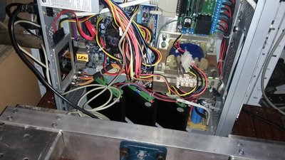

dnes jsem se rozhodl konecne otestovat elektroniku (odd. deska z cncshopu, 3x M542 a 3 x microcon X24-2341. Zdroj (trafo) ma 49V.
1) Zapnul jsem komp a cekal az nastartuje linux.
2) Pripojil jsem zdroj pro drivery a vsechny se rozsvitily zelene.
3) motory jemne piskaly, otocit s nimi neslo (paralelni zapojeni).
Prvni otazka:
Chtel jsem nastavit port (vidim ho jako /dev/pt0), ale nevim jak v konfiguratoru linuxcnc tento port vybrat (mam na vyber pouze MESA0 nebo MESA1). Jak na to ?
Druha otazka :
jeden z driveru zacal svitit cervene a to na nem nebylo nic pripojene ..... odesel ????

No, olouvam se za dezinformaci -> mel jsem tam pripojeny motor jen na jednom driveru (osa X) a ten piskal, pote jsem zkusil na tento driver i jiny motor a choval se stejne jako prvni.
Dekuji, uz jsem nastaveni par. portu nasel, nastavil, ale nic se nedeje - motor se nepohne ...
Drivery nastaveny na 1600 steps, 8 microsteps

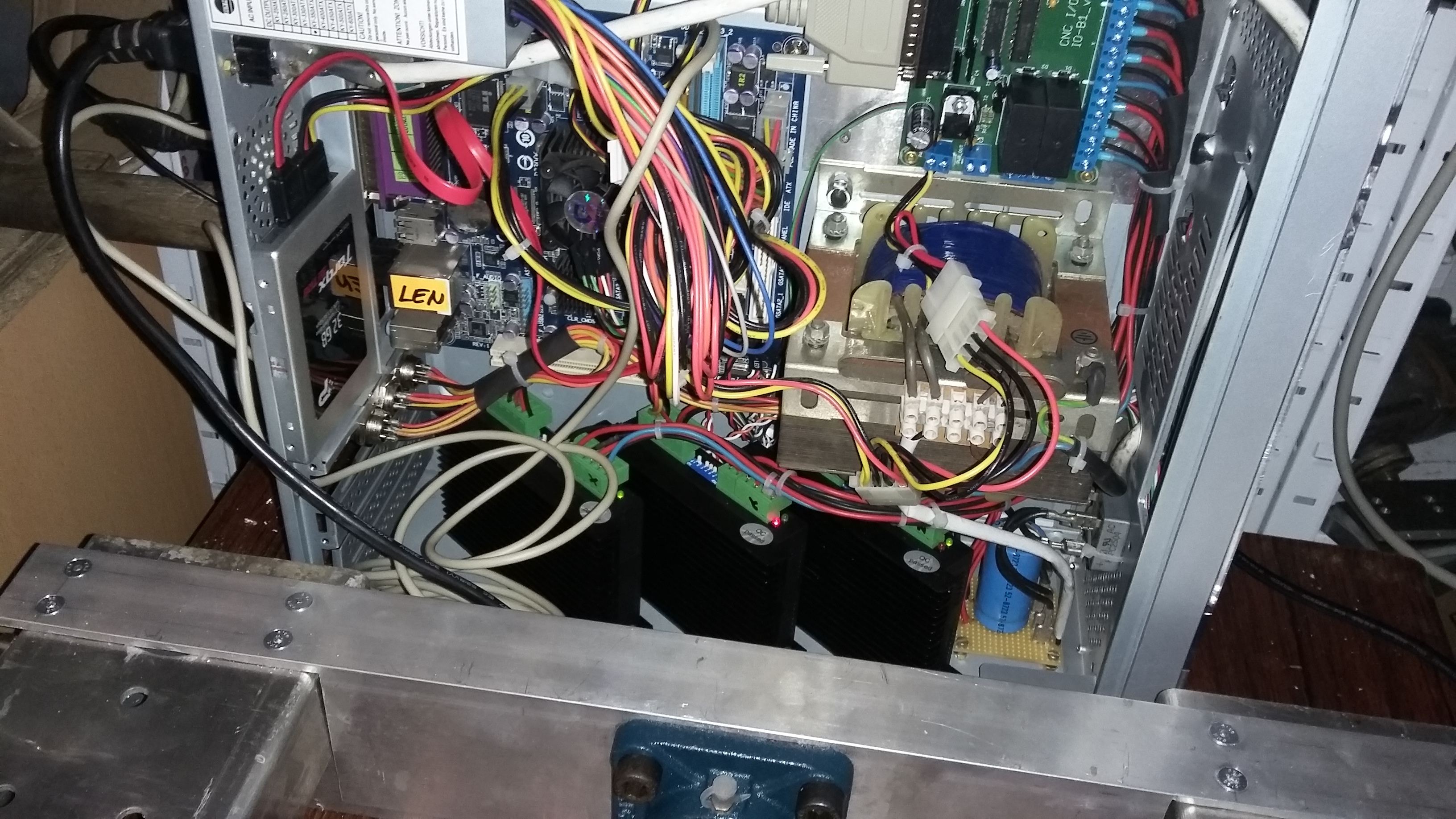

Posilam obrazek, jak sviti driver y, opravdu na nem nebylo nic pripojeno ....

kofaki píše:Zdroj (trafo) ma 49V.
Co to znamená?
To jako že je tam perfektně vyhlazených 49V (jak ukázal osciloskop), nebo to lítá třeba mezi 47 a 51V a střední hodnota je někde kolem 49V?
Mít dríver s _maximálním_ napájecím napětím 50V a napájet ho 49V, to mi teda nepřijde jako dobrý nápad.
Máš to z trafa, tedy nez stabilizace, takže zvýšeným napětím v síti spolehlivě přelezeš 50V.
Navíc motory při brždění taky něco přidají.

49V je fakt hodně a až budou motory brzdit, bude ještě víc- tipuju přepěťová ochrana v driverech, ale mě spíš zaujala volba MESA0 nebo MESA1- rozepiš trochu víc tvůj postup- např ve stepkonfu jsem takovou volbu nenašel.
PS: viz datasheet- červená LED znamená působení ochran a doporučené napětí zdroje je 20 až 45V.

trafo je tam 36V, na vystupu pouze usmernovaci mustek a dva filtracni kondenzatory paralelne. 49V zmereno multimetrem bez zatizeni ..
Jine trafo ted zatim nemam, muzu zkusit snizit jeste kondenzatory, ted tam jsou docela pumpy.
Nastaveni MESA jsem nenasel ve stepconfu, ale v tom druhem konfiguraku ...prtconf nebo tak nejak

Taz z toho trafa troska odvin alebo si vytiahni odpocku na 30V, to nieje problem.

Atlan ma recht-z trafa odviň pár závitů a na kondry nešahej- čím větší kapacita, tím líp. Ad konfigurátory- máš mesakartu= použij pncconf, nemáš mesu a honíš to přes lpt= použij stepkonf.

Rozebirat trafo se mi nechce, sehnal jsem jine. Tak divne, dal jsem tam trafo 185VA, 24V a ten driver uz sviti zelene ... Zitra provedu testy a pote sem dam dalsi info.
