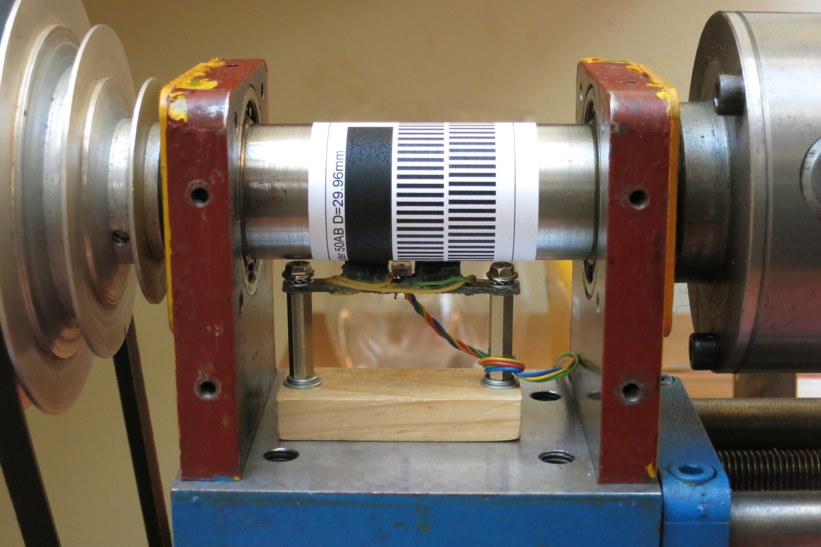

pavlaxy
Příspěvky: 1885
16. 2. 2016, 5:46
Myslím že ta stavebnice je docela dobré řešení ,
protože jako snímač otáčekHall jiné vlastnosti jen s jedním magnetem
než ....atd... viz :wink:
cituji :
Digitální otáčkoměr je vhodný např k obráběcím strojům soustruhy, frézky.
Najde uplatnění i v modelařině
Rozsah měření do 10 000ot./min nebo 1000 000ot./min., dle nastavení.
Čtyřmístný LED displej 14mm.
Řízeno mikroprocesorem, možnost nastavení počtu impulsů na 1ot..
Snímač je optické reflexní infra čidlo.
Napájení 12V/80mA.
Rozměry 61x55mm, deska displeje 61x35mm.
Plošný spoj: potisk, nepájivá maska, vrtaný a cínovaný.
Tedy jsou zde dvě možnosti a na uvážení co je pro daný stroj výhodnější ...
Budu zde citovat velice zdařilé řešení u NPS - mazlík z Aukra Thomeque včetně fotky .....
ČECH by si měl koupit náš výrobek stejně jako Němec tak podporoval po válce svoji ekonomiku :twisted:
Naštěstí si můžeme dnes vybrat optimální řešení ...
Krabička není součástí dodávky u obou možností :lol: :lol: :lol:
:D :P
Více zde: http://www.elektronicke-stavebnice.cz/p ... kod-m-018/" onclick="window.open(this.href);return false;
16. 2. 2016, 8:22
pavlaxy píše:Myslím že ta stavebnice je docela dobré řešení
No nevím, ale pro zabudování se podle mě výrazně víc hodí ty modely z eBay.
Navíc je to za míň než polovičku, a to je v ceně i indukčák (nebo Hall, podle výběru).
A pokud někdo touží po reflexním čidlu, tak si to k němu může dokoupit a dobastlit za nějaké desetikačky.
Mně se ty eBay modely líbí, dokonce jsem si jeden taky objednal, i když to aktuálně k ničemu konkrétně nepotřebuju.
Postavit si otáčkoměr není nic složitého, ale za ty prachy to nemá cenu bastlit.

pavlaxy
Příspěvky: 1885
16. 2. 2016, 10:19
Nehledala jsem na Ebay ,jen to skoukla podle odkazů ,cena za indukčák by to byla :wink: ....samozřejmě ano to je jasné ...
Jen oni mají uvedený Hall ...
Pár věcí se mi líbí na obou , ale ...
Nepotřebuji ani jeden ... ani to snímání jako náhradu enkodéru k získání indexace vřetena s asynchroním motorem...
Použiji AC serva k pohonu vřeten u frézky i u soustruhu ...
Indukční snímače na stroj mám ještě seženu kabely nebo konektory ....
Mě se prostě líbí jak Tomeeque udělal indexaci na mazlíkovi a stavebnice k ní má blízko ...
:D :P
