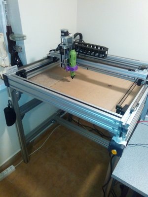

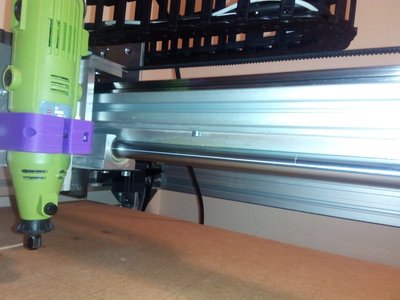

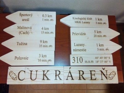

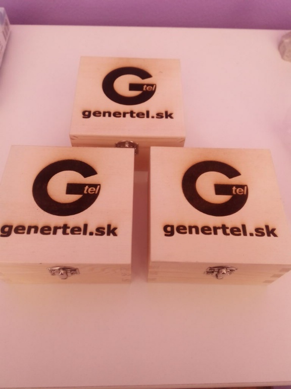

Mam na predaj laserovu gravirovacku na drevo s polovodicovim laserom s vykonom 2W 445nm s pracovnou plochou 400x400mm v kombinacii s gravirkou/vrtackou, frezou.
velmi robustna konstrukcia z AL profilov BOSCH 90x45 a 60x45mm , pouzite kvalitne linearne vedenia THK, na X osi na spodnej strane doplnene podoprete vedenie o sile 20mm kvoli gravirovaniu.

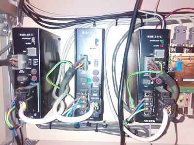

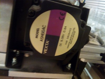

pouzite velmi kvalitne krokove japonske motory oriental motor - VEXTA ASM66AC so zabudovanym enkoderom. system polohovania nestrati krok ani ked sa motor presunie rucne. driver a motor zabezpeci navrat na povodnu poziciu. Pri maximalnom nastaveni driveru sa motor rukou pretocit neda. zabudovane ochrany, alarmy, ...

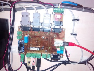

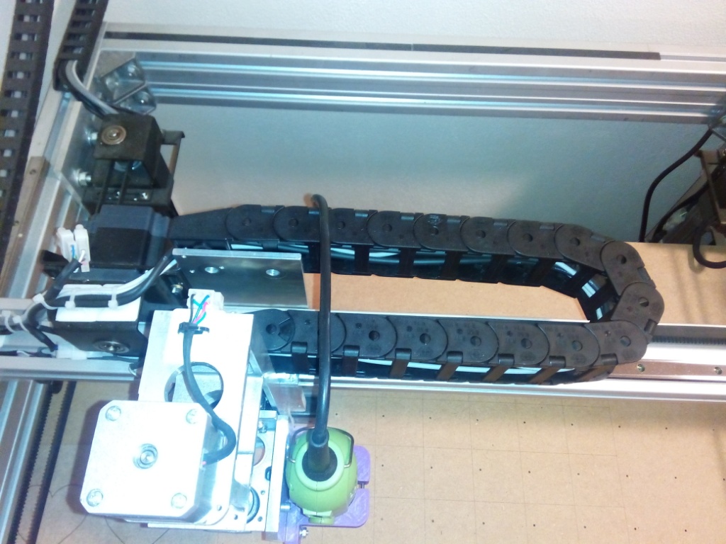

interpolator je pouzity na baze GRBL dosky FW 0.9j, komunikacia a pripojenie cez ethernet. nie je obmedzena dlzka kabla, funguje cez ETH virtualny seriovy port na PC.
homing sa robi s pouzitim proximity senzorov na vsetkych osiach.
ovladanie laseru je riesene cez PWM. pouzity velmi kvalitny Laser driver.

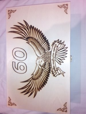

grafika sa generuje cez opensource SW - INKSCAPE - obdoba corel draw - ale tento je free
v SW su pouzite pluginy pre generovanie G kodu jak pre rastrovu grafiku tak pre vektorovu grafiku.

chladenie laseru a ofuk dzmu zabezpecuje maly ventilator na vrchu laserovej hlavy.
gravirka - vrtacka.
je pouzita mini bruska - freza - vrtacka s vykonom 130w EXTOL upinaci priemer 3.175mm max otacky cca 30000 na prazdno.
je to urcene na gravirovanie, vrtanie, a na jednoduche a pomale frezovanie.

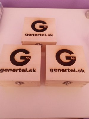

Laserova gravirovacka na drevo + mini CNC gravirka/vrtacka
V inzerate je napisane, ze su k masine. Samozrejme ich chcem, drivre uz maju asi svoje roky a ked sa jeden pokazi mozem ho rovno vymenit za iny a skusat opravovat pokazeny bez toho aby bola masina nefunkcna...
Tiez by som ich mohol pouzit aj na iny stroj, ale bez motor to bude celkom problem, neviem aky enkoder pouzivaju tie originalne ale moze s toho byt celkom zabava.
