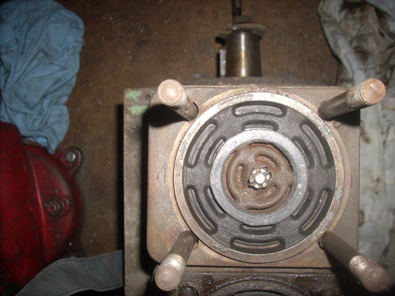

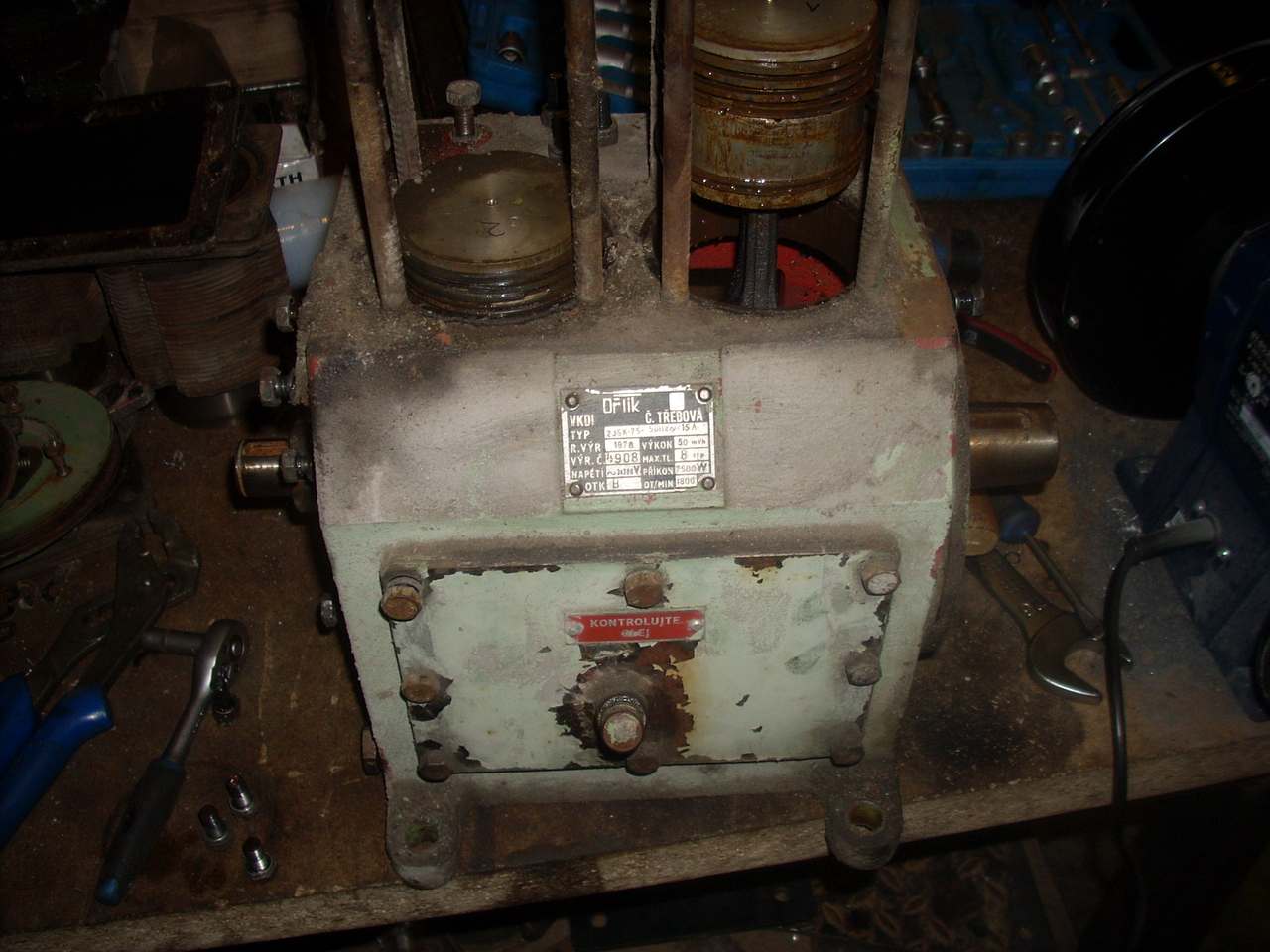

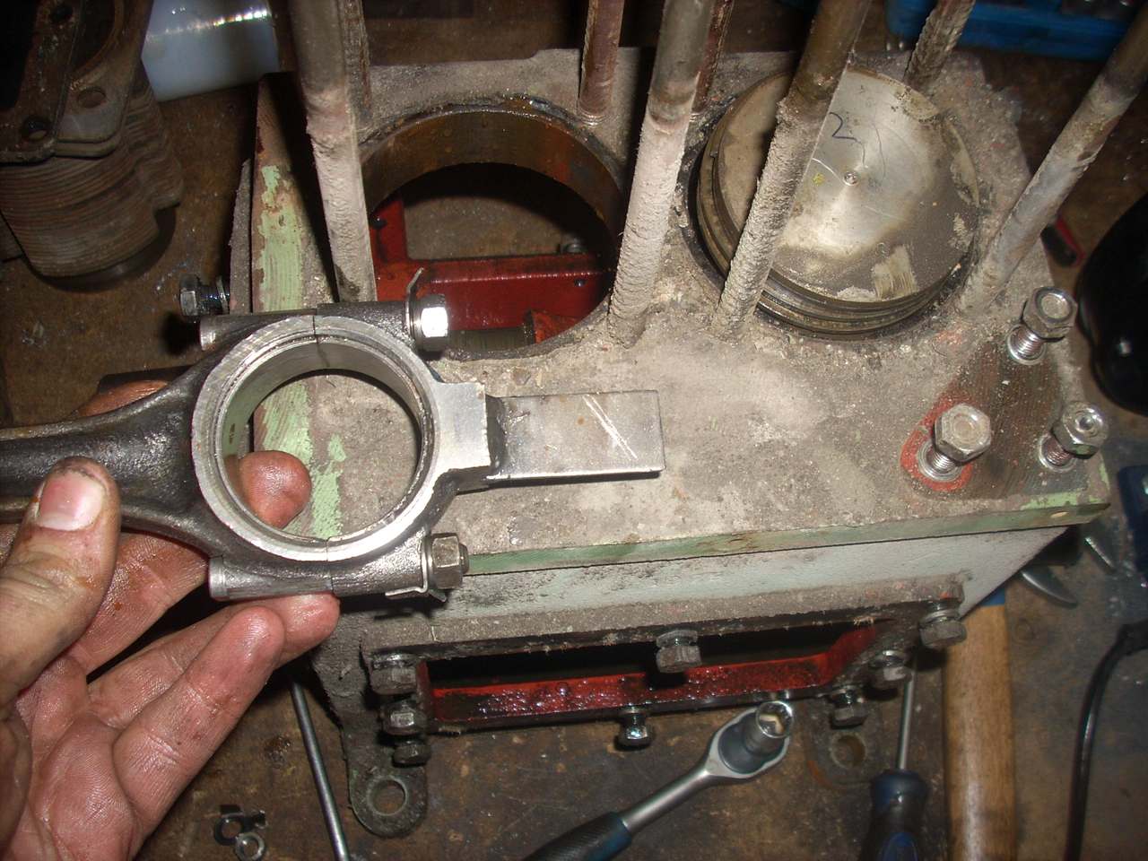

Tjy jsem si repas delal sam (2JSK75). Vymenit loziska gufera pokud je potreba, zmerit kliku jak psal fmodel a pripadne ojnici, Ojnice je tusim ze š. 120 a jen je na ni navareny rozstrikovaci plech. Valce jsou tusim ze stare tatry a pisty specialni s pridavnym stiracim krouzkem. Koaxialni ventily se daji sehnat repasovane. Ten muj byl v hroznem stavu, protoze nebyl leta pouzivany a stal venku pod pristreskem, tak jsem vymenil oba ventily, pisty i valce.
