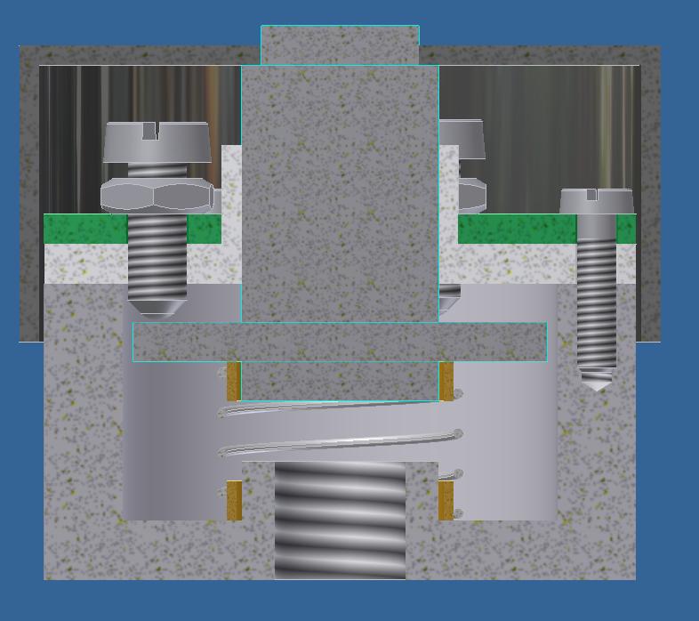

Už mě nebaví ruční nastavování délky nástroje, a tak jsem si ve volné chvilce nakreslil sondu na měření délky. Sonda sepne, jakmile se přeruší kontakt mezi kovovým diskem a některým šroubkem. Matky by byly přiletovány na plošňák (zelený) a v plastové vodící průchodce by závit byl vyřezán jen dvojkou závitníkem. Šroubky bych po nastastavení zakápl. Chtěl bych poprosit o rady a konstruktivní připomínky.

A nebylo by to lepsi resit elektronicky ? tzn pres nastroj by se uzavrel obvod a v tom okamziku by sonda prepla (napr pres nejaky KO treba s 555) - samozrejme by to muselo byt odpruzene stejne jak mas ty. Asi by to bylo presnejsi ne ? Jen takovy napad.

Když jsme u tohoto tématu, zrovna v sobotu u půlnočního kafe jsem přemýšel o sondě, která by fungovala na principu změny kapacity - mechanicky asi tak, že hrot by byl uložen na kulovém čepu a vhodně nějakými pružnými elementy ustaven do "nulové" polohy. Na druhém konci hrotu (na tom prvním je dotyk s obrobkem - asi kulový tvar) by byl kovový disk, který by měl nějakou vzdálenost od druhého pevného disku a tím by tvořili kapacitu. Při vychýlení hrotu z výchozí polohy by došlo ke změně kapacity. Jde jen o to, jakou na to použít vyhodnocovací elektroniku, asi by tam měl být i poták, kterým by se nastavila "nesepnutá" poloha detekovaná kupř. LEDkou. Je dost možné, že by to i přes veškerou snahu mělo nízkou citlivot. Co na to ti, co vládnou elektronikou?

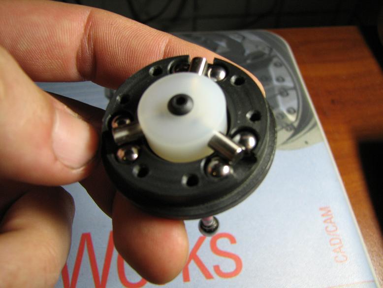

Když jste u těch sond tak přidám svoji.
Sonda.zip
(1.24 MiB) Staženo 563 x
Nikdy neříkej, že něco nejde, protože se najde iniciativní blbec, který neví, že to nejde a udělá to.

zřejmě asi nejšikovnější obvod pro vyhonocení malé kapacity je UTI03,
mám v úmyslu s tím něco zkusit udělat, ale nějak to odkládám

H4N$ píše:Když jste u těch sond tak přidám svoji.
A v akom programe to ide otvoriť ? :shock:
Nemáš CNC - nič neznamenáš.

Já jsem taky uvažoval nad sondou na mašinu a napadlo mně něco jako mikrofon.... Tam přece taky jde o vychýlení nějaké membrány a z toho vznikne elektrický signál, a to vychýlení je miniaturní, takže by to mohlo být přesné... Co na to elektronici? :)

Pro ty co nemají možnost k náhledu , snad se H4N$ neurazí :D
(2.51 MiB) Staženo 628 x

Jak tak koukám, tak je to hodně podobné tomuhle http://www.indoor.flyer.co.uk/probe.htm

Jako , jednoduche zamereni delky se opravdu nejcasteji pouziva jednoduchy rozpinaci dotek a mach pro to ma dokonce merici plugin.
Taktez ma plugin kdy lze automaticky zamerit stred diry nebo nektery z rohu
obrobku.
K tem sondam , ,, tak toto uz se tu kdysi probiralo :::
http://www.c-n-c.cz/viewtopic.php?t=118 ... c&start=45
RADEK

Tady je videt jak to v machu pracuje.
http://www.youtube.com/watch?v=KOXY4O0U ... re=related
http://www.youtube.com/watch?v=8OZNiOvetYY
samozrejme se to da praktikovat i se sondou , ale pak je dulezite mit merici hrot opravdu v ose vretene.

H4N$
Příspěvky: 92
Registrován: 17. 11. 2007, 9:40
Bydliště: 49°24'9.07"N 17°12'40.95"E
9. 1. 2009, 4:37
pájač píše:
V SolidWorksu.

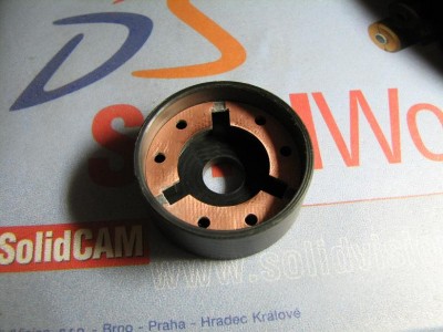

H4N$
Příspěvky: 92
30. 1. 2009, 5:39
Ještě zapojit dráty složit, nasadit na trn a na měřáku přeměřit jestli nehází.
