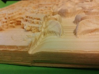

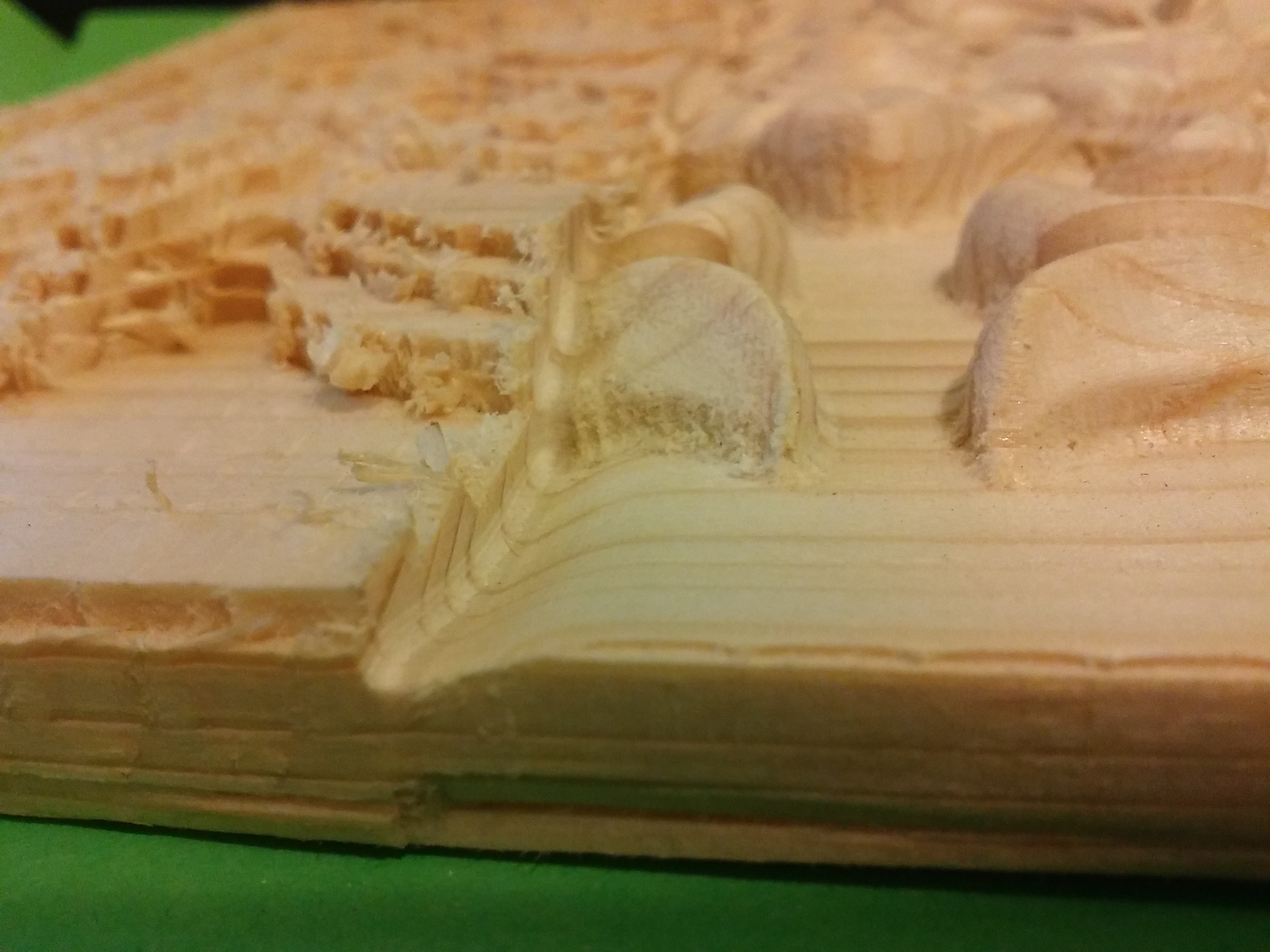

Obracím se na toto fórum s problémem osi Z u gravýrovací portálové frézky vlastní výroby.

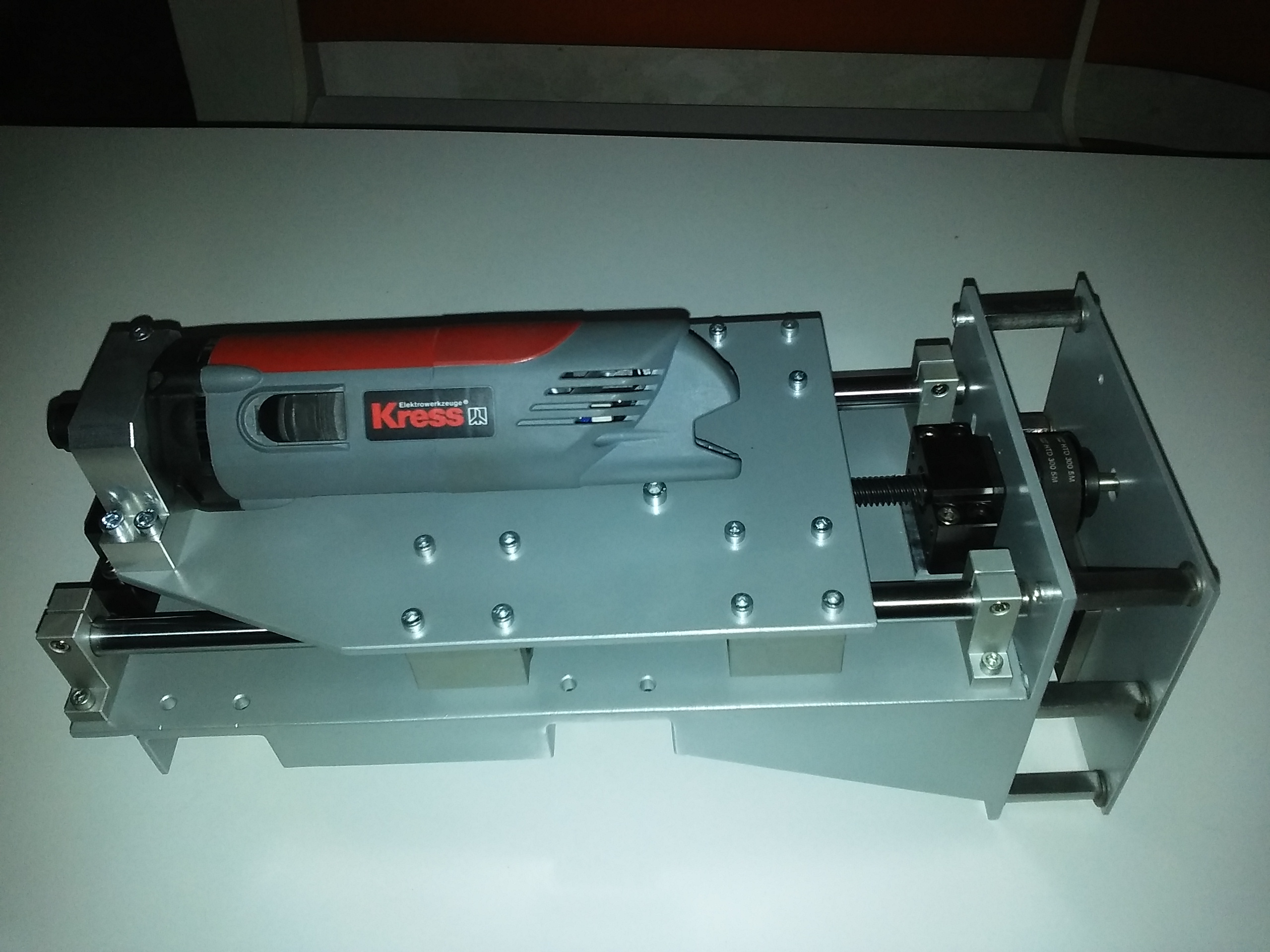

Frézku používám pro tvorbu 3D reliefu ze dřeva. Ze začátku stroj šlapal bez problému. Po nejakém čase provozu osa Z začala sjíždět níž než by měla. a to v okamžiku gravýrování reliefu. G-kod je vpořádku. Osa je poháněna KM NEMA23 1.26N s řemenovým převodem 1:1 na 12mm trapezový šroub s automaticky předepnutou matkou, trapéz je potažen vrstvou teflonu se stoupáním 10mm ( pochází z profi stroje Gerber Sabre 408 ). Zkoušel jsem všechno možné a nenašel jsem příčinu klesání osy Z.

Mechanickou kontrolu jsem provedl. Řemen je dostatečně napnutý a vůle žadná. Zvláštní že to žačalo dělat až teď a né hned od začátku. Odlehčení mě také napadlo, ale sehnat idealně dlouhou a silnou pružinu je problém, takže udělám zkoušku s gumicukem. Osa Z nese vřeteno Kress 1050W. Jako další možnost mě napadá rušení v EL. rozvodu protože nemám kabely se stíněním. Zkoušel jsem odpojit X , Y a vřeteno, nechal jsem běžet samostatně osu Z podle programu a pokles žádný.

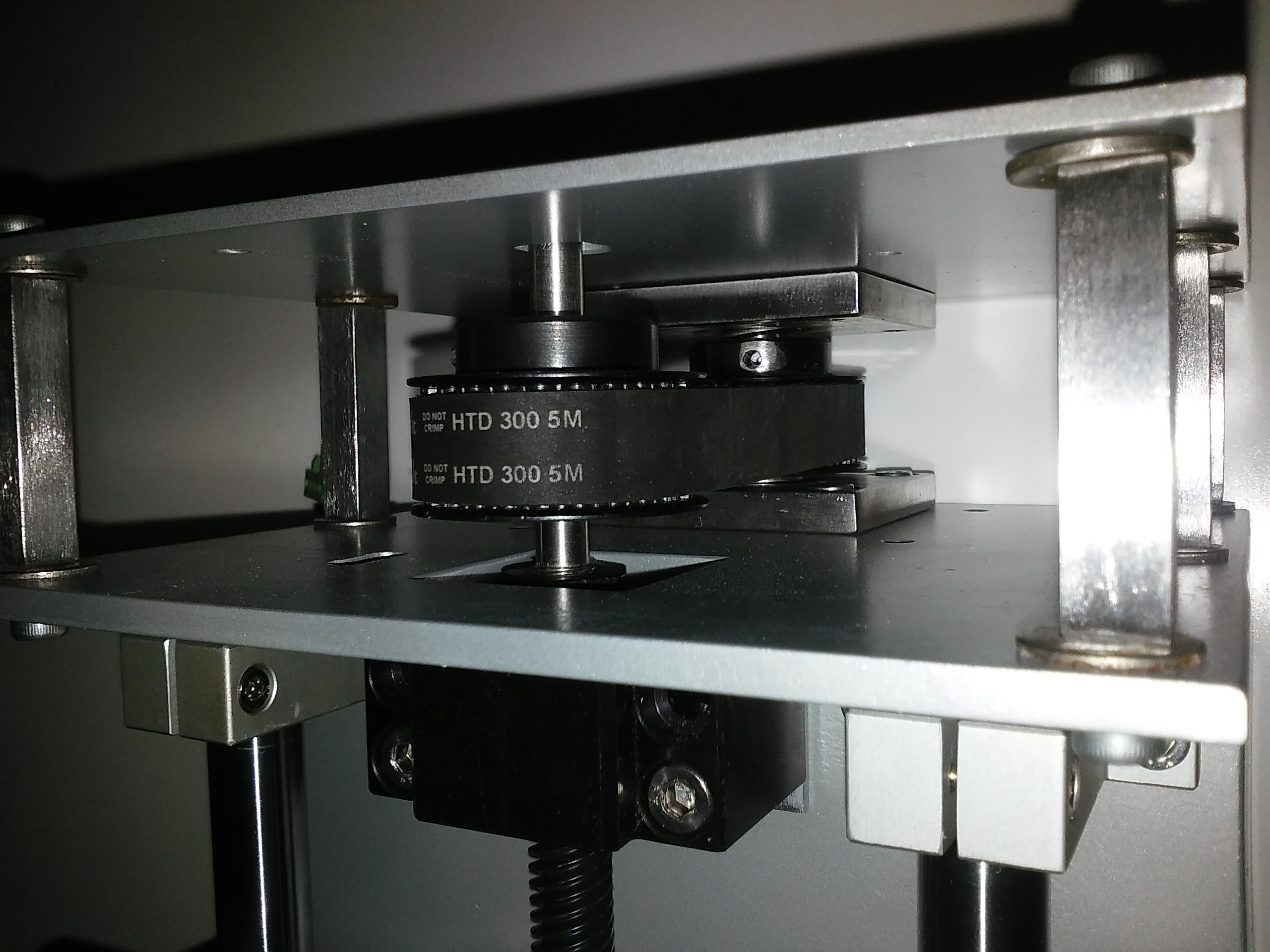

EXTREM-OUT píše:Mechanickou kontrolu jsem provedl.
Vyloučil jsi i protáčení některé z řemenic (na šroubu či ose motoru)? Může se projevit jen občas při nějaké rezonanci atp. To nedávno potrápilo , ale u mě stačila prudká změna směru, takže se to diagnostikovalo hodně snadno, stačilo si udělat na ose motoru a šroubu značky a pustit program, kterej tim chvili se zátěží jezdil nahoru a dolu..

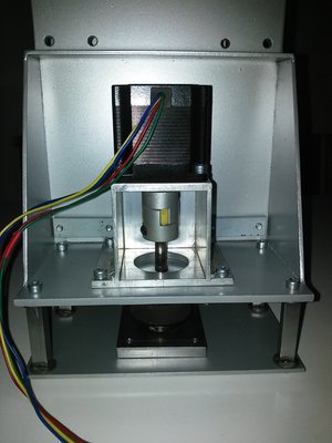

Mám to řízené machem. driver je deska s 4x TB6065 nastavena na dělění kroku v poměru 1:16 . zkoušel jsem i menší 1:8 a nepomohlo to. sroub jde bez motoru lehce, dolů skoro sám a nahoru pochopitelně klade odpor váha vřetene ale utočit to jse snadno. V manualním režimu mě osa Z skoro zvedne, takže síla je velká, rukou jí neudržim. Nastroj z upínky se samovolně nevysouvá. Ještě se kouknu na utažení kladky řemene, jestli se teda neprosmekne na hřídeli. také jsem si sehnal hodinky, tak to změřím hodinkama. opakující se pohyb nahoru- dolu. Ještě mě napadá jestli je krokovej motor schopen tak malého rozlišení v mikrokrokování 1:16. protože na posuv v manualním režimu už na hodnotu 0.0010mm nereaguje. Nejmenší slišitelná reakce motoru je na 0.0100mm.
Přidávám foto osi Z

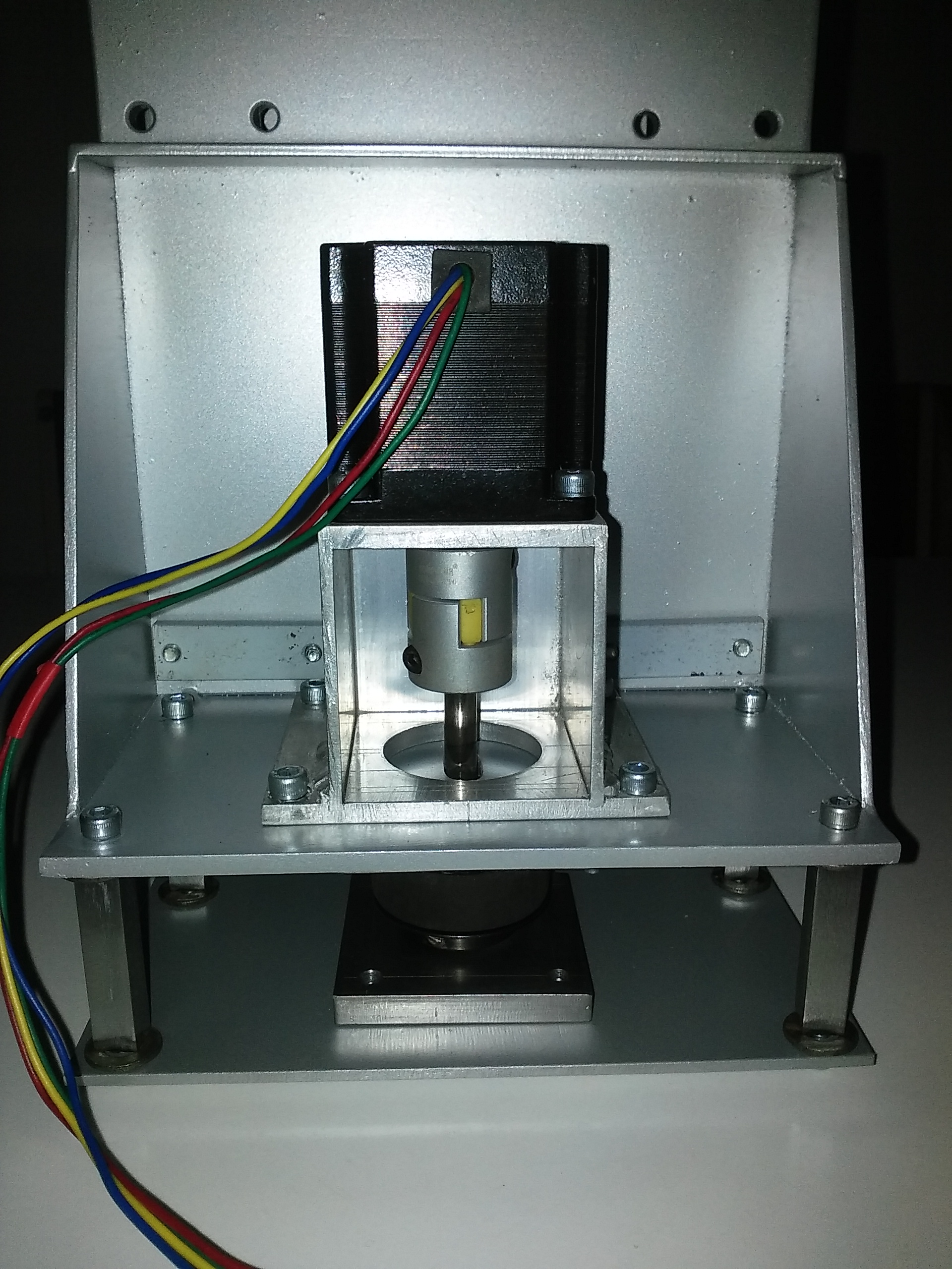

No Tak jsem detailně prozkoumal řemenice, a zjistil jsem že s větší silou se na hřídeli prosmekavá. Takže jsem udělal větší plošku do které jsem dotáhl červík. Už jsem se radoval že se to zlepší, bohužel stejná situace. Tak mě napadá jestli se neprosmekává pružná spojka na hřídeli. Jen nevím jak tomu zabránit, protože už je utažená na hranu stržení.
12. 8. 2016, 6:26
No tak si na spojku a hridele aspoň namaluj znacky lihovým fixem, abys poznal, když se protočí.

Má pružná spojka v této konfiguraci smysl? Jinak já zabránil protáčení kolíčkem, ty bys možná mohl vrtnout do hřídele důlek pro červíka ze spojky nebo tam prostě kápnout lepidlo. Ale začni diagnostikou, až pak opravuj.

No prohodil jsem dráty na motoru, v machu zapnul reverzaci a projistotu udělal komplet přeinstal machu. výsledek je opačný problém osi Z. Neklesá, naopak stoupá nahoru zhruba o 0.2 mm na vzdálenosti 15mm obráběného reliefu. v čem je problém?????? elektronika? krokový motor? generované pulzy PC portu LPT? Je nějaké žešení, popřípadě nastavaní korekce v machu???
