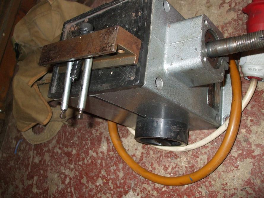

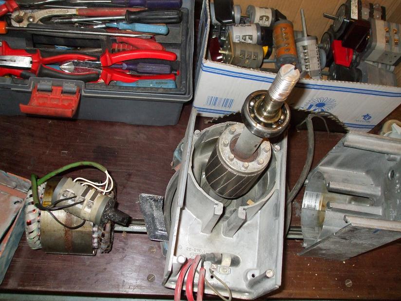

Stal som sa majiteľom starej brúsky ELKO B-175. Moju radosť trocha skazilo zistenie, že na jednej strane má oska vôľu v uložení. Mohlo by to byť ložisko. Viete mi poradiť ako to šetrne rozobrať a aké sú tam ložiská?

Ložiská sú tam 6304, ja som tam dal kvalitnejšie s bronzovou klietkou presnosti P5. Rozoberieš to v pohode- z bokov sú skrutky + povoliť zverný spoj pod ložiskom. Pokial chceš aby ti nechvela, a kotúče bežali OK, treba vyrobiť nové masívnejšie príložky (hlavne vnútorné), a nové matice zo závitom rezaným nožom- oboje točiť na jedno upnutie. Inak ložiská sa dajú vymeniť aj bez rozoberania brúsky

No sundej si kotouče, příložky a kryty a podívej se jestli to neni volné mezi hliníkovým odlitkem a ložiskem. možná by stačilo jen dotáhnout šroub co svírá objímku ložiska....pokud to má velkou vůli tak to bude i dost hlučné, takže to chce určitě vyměnit ložiska ty péčkové tam nemusí být to je luxus ale když ti leží v šuplíku proč né navíc se to hodně sklidní jinak stačí 6304 2RS dodržet postup montáže ložisek nemlátit po ložisku a lisovat třeba přez trubku tak aby nešel tlak přez valivé elementy /kuličky/
Lepší je to prostě rozebrat, rozpůlit povolit šrouby co svírají ložisko do mezery zaklepnout vhodný klín aby se to roztáhlo, pak to pujde od sebe samo
samozřejmě je třeba odšroubovat vypínač pak 4ks dlouhých šroubů a svorník co svírá stator
no jak to vytáhneš ven ten rotor tak si zapamatuj jak tam byl aby se ti nestalo, že budeš mít závity opačně a po zapnutí se ti povolí kotouče takže při pohledu od obsluhy je na pravé straně pravý závit a na levé levý
očistíš konce hřídele od rzi a nečistot a můžeš ložiska stáhnout stahovákem
když nemáš stahovák /teď su jak Babica haha/ tak je takový humpolácký ale funkční postup flexou rozřízneš vnější kroužek ložiska pak vytáhneš kuličky s klecí a na kotoučové brusce odbrousíš půlku vnitřního kroužku...přitom dávat pozor abys nezabrousil do hřídele když do ní jen lehce čmárneš nic se nestane
/někomu se bude zdát tento postup brutální ale kolikrát je to jediné řešení, když to nejde stahovákem nebo v boji v poli kdy stahovák není :) /
očistíš plochy na hřídeli v místě kde pujdou nalisovat ložiska postavíš rotor na stojáka na dřevěnou podložku, navlečeš ložisko a vemeš trubku vhodného průměru a to takového aby dosedala jen na vnitřní kroužek ložiska vemeš paličku a naklepneš jedno a pak druhé ložisko až na osazení...
Pak při montáži naklepni zase klínky abys rozevřel objímku pak to pujde samo a bez odporu pozor pak na správné usazení hřídele dá se posunovat a tak by ti pak mohla drhnout příložka o kryt za další ten šroub co pak stahuje objímku ložiska dotahovat s citem když to dorveš sevře to pak ložisko a to se pak přidře a bude zase hlučné

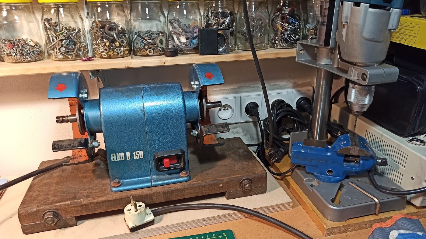

tak bruska stojí na plotně pod plotnou jsou gumové silentbločky...orovnané kotouče a.... no lepší to nebude ...
klidností chodu nástrojové brusky se to prostě nevyrovná nikdy...nicméně při broušení nožů s letovanými plátky nedochází k odprýskávání tvrdokovu
a bruska jako taková je "na kotouči klidná"
dával jsem to na plotnu z toho důvodu, že tu brusku nebudu nikde pevně instalovat například na zeď a taky kvůli možnosti upevnění přípravků na tuhou plotnu
další důvod samotná bruska je lehká o proti litinovým a jen tak položená na stole by cestovala
jo ještě se vyskytl problém s rezonancí prostě nepříjemný zvukový projev při provozu na nižší otáčky.
Vyplnil jsem dutinu pod rotorem mikroporézní pryží a je to o dost lepší
Ten hluk vzniká přímo v motoru nejedná se o hluk ložisek dělají to i některé elektromotory....
Paradoxně ty boční kryty ač jsou ze silnějšího plechu tak na nich nemám prols o proti originálu tak ten zvuk zesilují...
víc se tomu věnovat nebudu ještě to teda stříknu kladívkovkou
Někdo si tuto brusku velice chválí, buď to mám vysoké nároky a nebo ti co si brusku chválí měli štěstí...
Ještě jeden postřeh a možný důvod bočního házení kotoučů
pokud někdo přepne brusku z vyšších otáček na nízké, tak se uvolní matice a kotouče a za značných vibrací ohnou původní plechové příložky, které jsou z výroby rovné...
v provozu kde se k brusce dostane kde kdo je to dost reálné

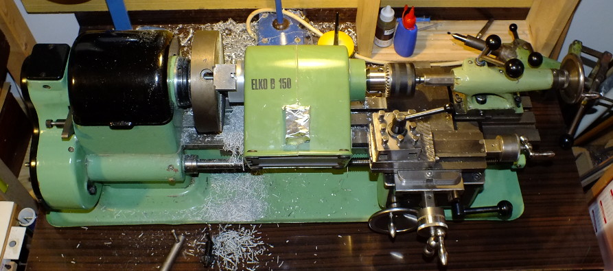

ELKO dostalo stojánek. Jednou snad přibudou i různé výměnné stolky. S váhou o 30kg víc už tolik nehází :D.
V rozsypu. Pouzdra jsou také točená a kvůli oběžnému průměru jsou ze dvou dílů.
Rotující nůž. Ve vřeteni je vložka s přesnou dírou.
Bylo potřeba zvenku přetočit domky ložisek. Na MN-ku docela sranda.
Komplet.
Komplet.
TOS V10 a MN80
