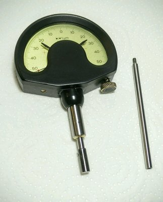

Koupím páčkové hodinky s citlivostí 0,0005mm a dělením 0,001mm nebo mikronový stacionární přístroj se sondou s velmi jemnou citlivostí řádově mikrony a méně.
Nebo kdyby jste někde potkali nějaký pěkný kousek na aukcích v Německu a Švýcarsku nebo výprodejích firem za rozumnou cenu.
Novej bude asi mimo moje účetní dimenze.
Děkuji :)
Nebo i něco takového:

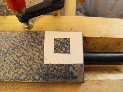

Granit 00 by mě stál nehorázný peníze a bez atestu bazarový bych mu nevěřil.
Navíc není vhodný na tušírování, mohl bych na něm pouze přeměřovat hodinkama.

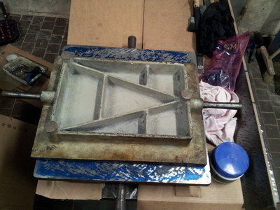

Kontroluji oproti tušírovacím mostovým pravítkům a deskám zaškrabaným proti sobě tři kusy na barvu.
Je to běžná metoda určení rovinnosti bez potřeby speciálních přístrojů.

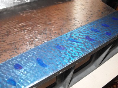

určení třídy rovinnosti zaškrabané plochy

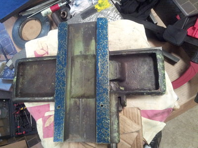

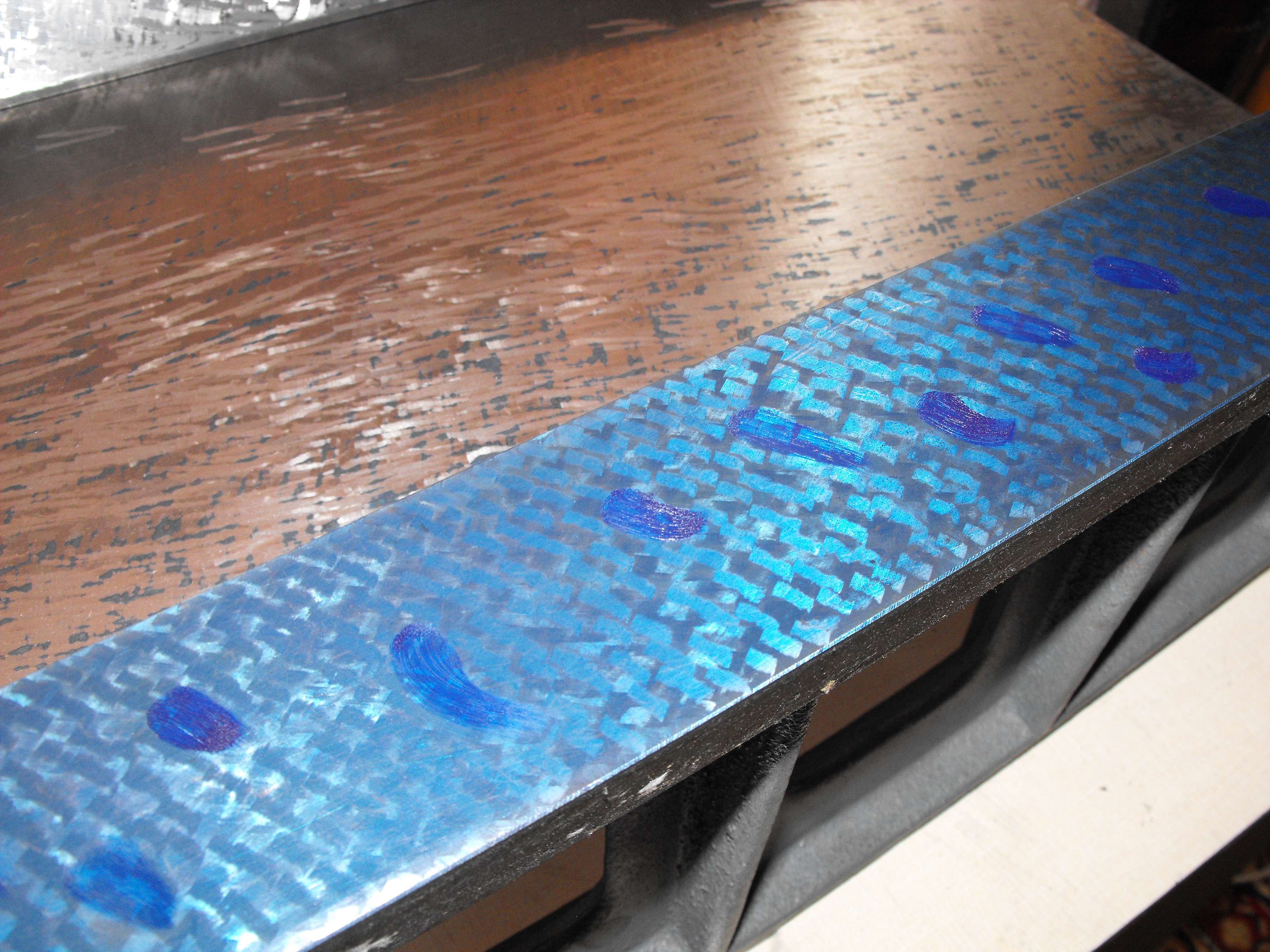

Před rozetřením barvy mostové pravítko

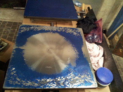

Tady je třeba deska po špatném broušení. Dotyčný to dělal jako fušku a takhle to dopadlo, už bych mu nic nezadal.

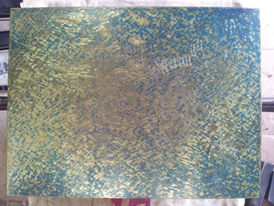

Tady je malá pracovní deska, kterou nyní zaškrabávám a chtěl bych třídu alespoň 01
Je to starší fotka, teď už je na tom deska lépe.
A aktuální zakázka
(pro fajnšmekry uznávám - moc barvy :))

Třeba i něco takového bych bral... viz. foto.

Ta broušená plotna je z karuselové brusky? Ono broušení ploten není jen tak jednoduché. Nedá se to dělat na velkou šponu. Pak se to prostě vyduje prostředken a po ochlazení je tam jáma. Je nutný předšlicht a šlicht malým úběrem (mikrony). Lze nabrousit plotnu 1600x2500 do roviny 0,015 mm. Přesnější by stálo ranec. Neříkám, že ta stovka a půl přesnost nestála ranec taky.
