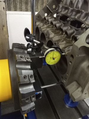

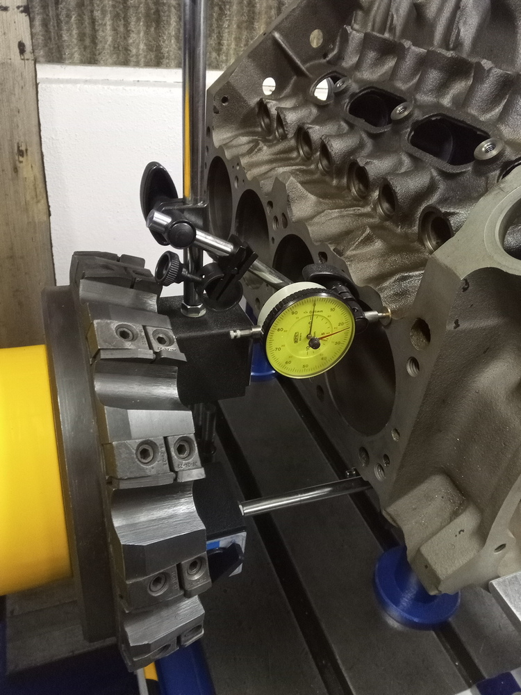

Jedna taková blbost, rovnání momentový desky, než to donesu kamarádovi na brusku
https://www.youtube.com/watch?v=ymi9SKzmdt4

Co a k čemu je "momentová deska"

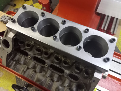

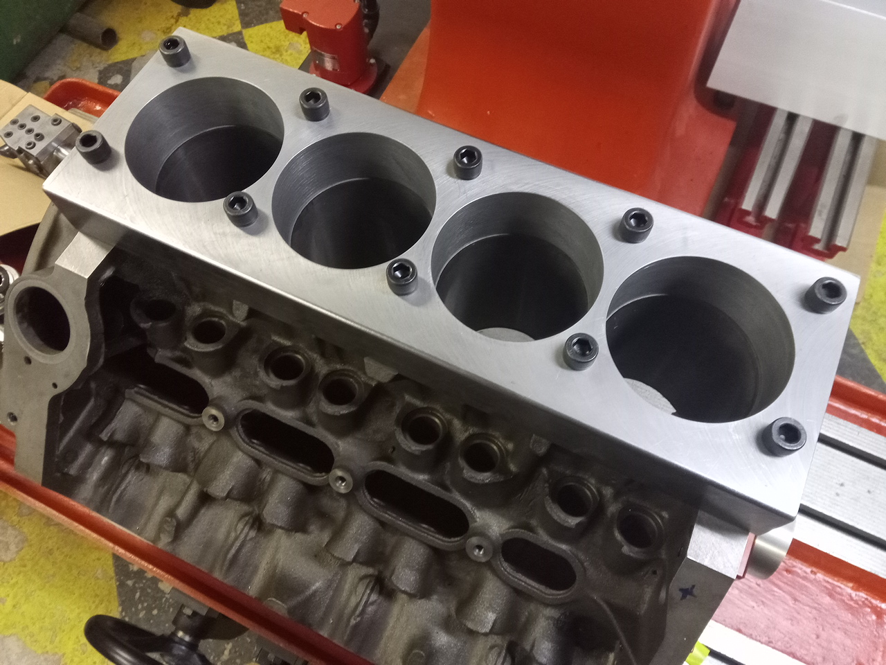

Momentová deska se používá při honování, přitáhneš ji jako hlavu, aby vznikl v bloku stejný tah na stěny jako když je tam hlava, má to vliv na geometrii válce. Heslo pro google a YT je "Torque plate" V literatuře ke stavění a opravách motorů je to uváděný jako jedna z podmínek. Někteří ji doporučují už při vyvrtávání, ti mají většinou dvě (u V8) a desky jdou s motorem od začátku do konce (montuje se po srovnání výšky bloku "decking"). Stejně tak se do bloku dotahují domky ložisek kliky (main caps).

Ještě to má teda jednu sekundární výhodu, že ta deska bude působit jako trychtýř na kapalinu, takže nepoteče všude možně po bloku, ale tam kam má, a hlavně když hlava vyjíždí z válce ven, tak nebude cákat kolem sebe, deska ten přesah pokryje.

Na motoru to vypadá takto
