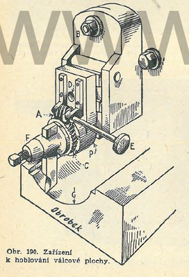

Na Volman HM45.
No jak máš na stránkách přehled strojů RVHP z 50. let tak je tam takový přístroj kde to dle obrázku vypadá, jako když se s tím otáčí ručně (viz obrázek v příloze). Přijde mi, že je to univerzální na jakoukoliv obrážečku. To je to tedy na vnitřní plochy.
Já myslím, že bych to využil, protože segment vnitřní válcové plochy se na frézce dělá, přijde mi, zbytečně komplikovaně. Viděl jsem to dělat vyvrtávací hlavou natočenou úplně vodorovně.
Dovedu si představit úpravu, aby se to v úvratích natáčelo automaticky. HM45 má mechanismus pro automatický horizontální posuv nožové hlavy. Děje se to palcem na boku, který najíždí na doraz v T-drážce na beranu. Tj. udělat obdobný mechanismus u toho natáčení.
Ještě má existovat držák pro obrážení uvnitř otvoru (třeba v náboji kola) a pak zařízení pro obrážení ozubení. Tady ale nevím, jak to celkově funguje, resp. jestli to má nějakou výhodu oproti dělící metodě na frézce. Tj. jestli tím jde ozubení udělat přesněji, nebo jestli tím jde dělat vnitřní ozubení. Nespornou výhodu by to mělo, že by byl povrch zubu daleko hladší oproti frézování.

jo tohle si myslel :wink: tak na to narazíš asi jen náhodou, ono na obrázku to vypadá pěkně, ale vem to v reálu, máš plochu, začínáš šponou dejme tomu 2mm/hl. do oceli, projedeš jeden oblouk, pak přidáš, zas oblouk, pak určitě vytáhnutí nože, broušení, znovu nastavit rádius, projet, takže všechno by muselo být předrýsované a na rysky předhrubované jinak bys takovej výrobek hlodal celý den, celou dobu přemýšlím, k čemu by se to mohlo hodit, jaký výrobek? :)
jinak to přidávání beranu má skoro každá starší pořádná obrážečka, je to hlavně aut posuv pro beran, který je vykloněný na určitý úhel

Přesně - akorát bych si dovolil nesouhlasit s tím jedním dnem - za jeden den to může stihnout akorat Mac Gyver a to ještě jedině klávesnicí :mrgreen:
Btw, já bych to protočil kudlou na horizontce - práce na chvíli, klasika. Nějak mi uniká, proč se někteří stále snaží vyrábět věci na strojích, co jsou na danou operaci naprosto nesmyslné...

No jasně, ta kudla to udělá asi rychleji a se stejnou kvalitou povrchu, že. A hlavně docela rád bych Milane viděl, jak to budeš dělat třeba v délce 400mm (což se bezpečně vejde do zdvihu HM45) tak aby to geometricky za něco stálo. Protože horizontální vyvrtávačku fakt asi každý v dílně nemá.

uděláš to kulovkou na CNCčku a může to mít klidně metr a rádiusů několik a klidně do elipsy, či jiného patvaru - to ti žádnej hoblík s horizontkou neudělaj.. ať máš další názor.. :D

Když bych neměl k dispozici horizontku, tak bych to udělal na soustruhu :P Asi tak 100x rychleji, přesněji a navic s stopami po nástroji v vhodném směru. Navíc pokud jsi na obrážečce někdy něco dělal (bez komentáře), tak bys okamžitě věděl, že takhle za chodu natáčet samotný nožový držák je naprostý nesmysl - viz jak (a kam - základní princip) funguje lankové odklápění klapačky.

Nevím, že bych někde psal, že to budu natáčet za chodu. Naposledy jsem psal něco o dodělání mechanismu, jako přidává v zadní úvrati vysunutí nože. Stejně tak nevím proč usuzuješ, jaký směr stopy nástroje je vhodnější.
