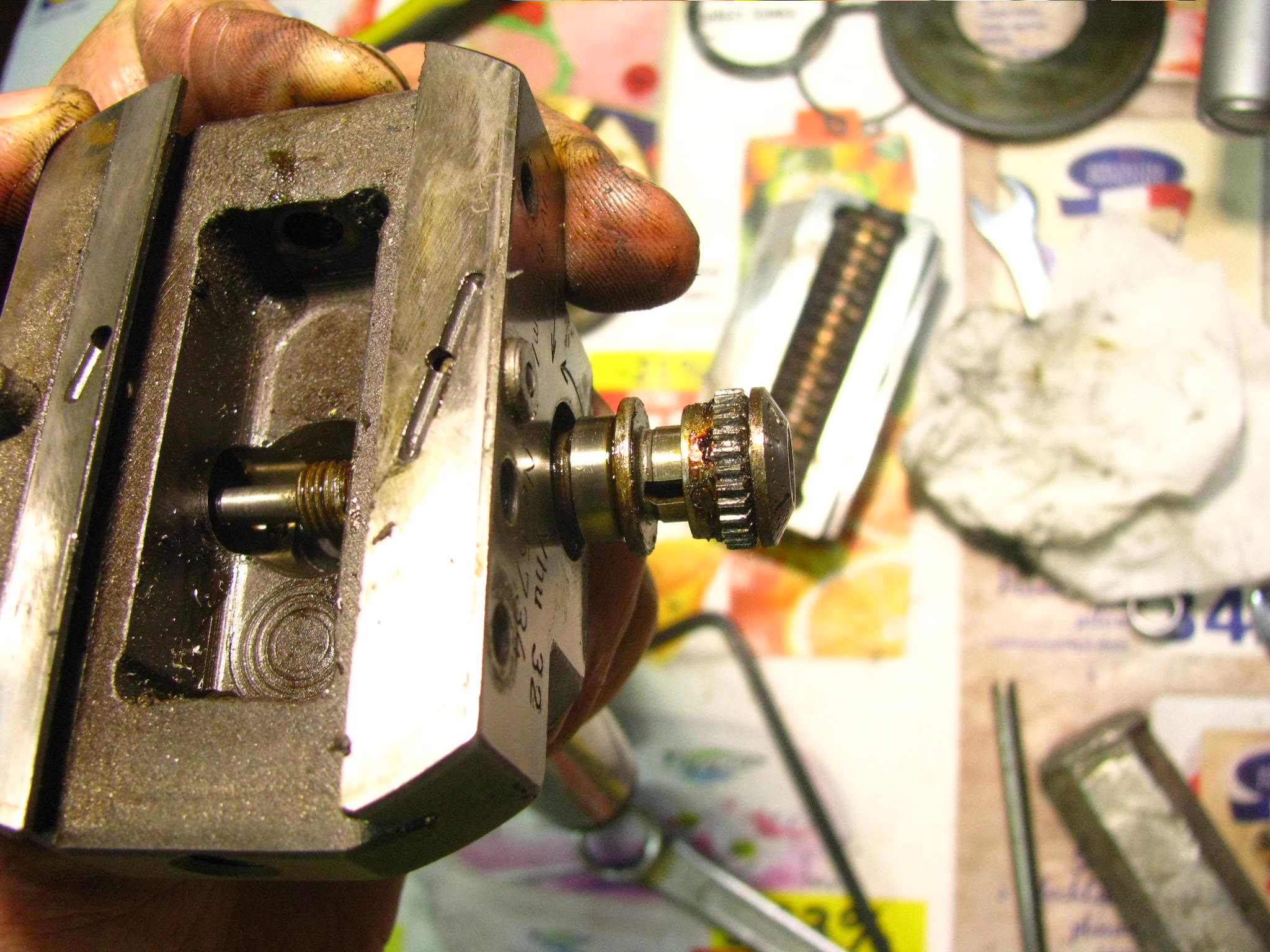

Ahoj všem,
podařilo se mi sehnat zmíněnou hlavičku. Už jsem si udělal komplet rozborku, vyčistil ji a chodí zase krásně.
Ale chtěl bych k ní sehnat návod (ať to mámkomplet). Na netu jsem narazil jen na návod pro novější verze (VHU 36,...). Je to sice principielně stejné, ale je tam jedna rozdílná funkce, kterou jsem zatím neodhalil.
Na nastavovacím šroubu (se stupnicí) je nasazené ozubené kolo, které zabírá s ozubením na řídícím kroužku. Z druhé strány hlavy vychází táhlo a toto ozubení je možno vysubout ze záběru z řídícího kroužku.
Nevím, k čemu je toto dobré. U novějších verzí hlav VHU už tato funkce není, pokud vím.
Takže díky za rady :)

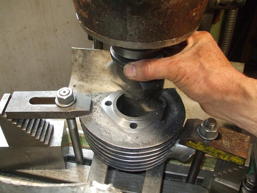

Sancho Panza
Příspěvky: 1035
19. 7. 2023, 4:45
qwer píše: 18. 7. 2023, 9:27 Tie silonové, čo sa teraz používajú sú v pohode. Tam nemá čo zachytit, sú tm síce unášacie kamene, no dosť daleko. Alebo bez rukavíc ako tuto.008.JPGDSCF5249.JPG
Když vidím ten válec utáhnutý těma upínkama za ty žebra...... :shock:
Mazec :roll:
A rukavice na mašině u vyvrtávací hlavy? - no to fakt nevymyslíš :shock:
Ynternet vždy překvapí.
qwer
Příspěvky: 1301
Registrován: 8. 4. 2008, 8:09
Bydliště: Kostolec (Pov. Bystrica)
19. 7. 2023, 7:33
Tie rebrá sú liatinové, takže v pohode, bral som z toho iba 15 stoviek. Klasické rukavice by som tam nepoužil. Ale je pravda, že som tie rukavice použil iba raz na velkej 80-ke.
Mílap
Příspěvky: 353
19. 7. 2023, 9:09
Pěkný den,
rukavice rozhodně ne, i když mi kdysi na Poldovce při soustružení třímetrové hadovcové tyče za zády místní manipulant brnkal o konec trčící z opěrného pouzdra pytlovinovou rukavicí. Ten řev mistra byl slyšet po celé hale.
Nespojuje ta žebra v tom místě svislé žebro ?
