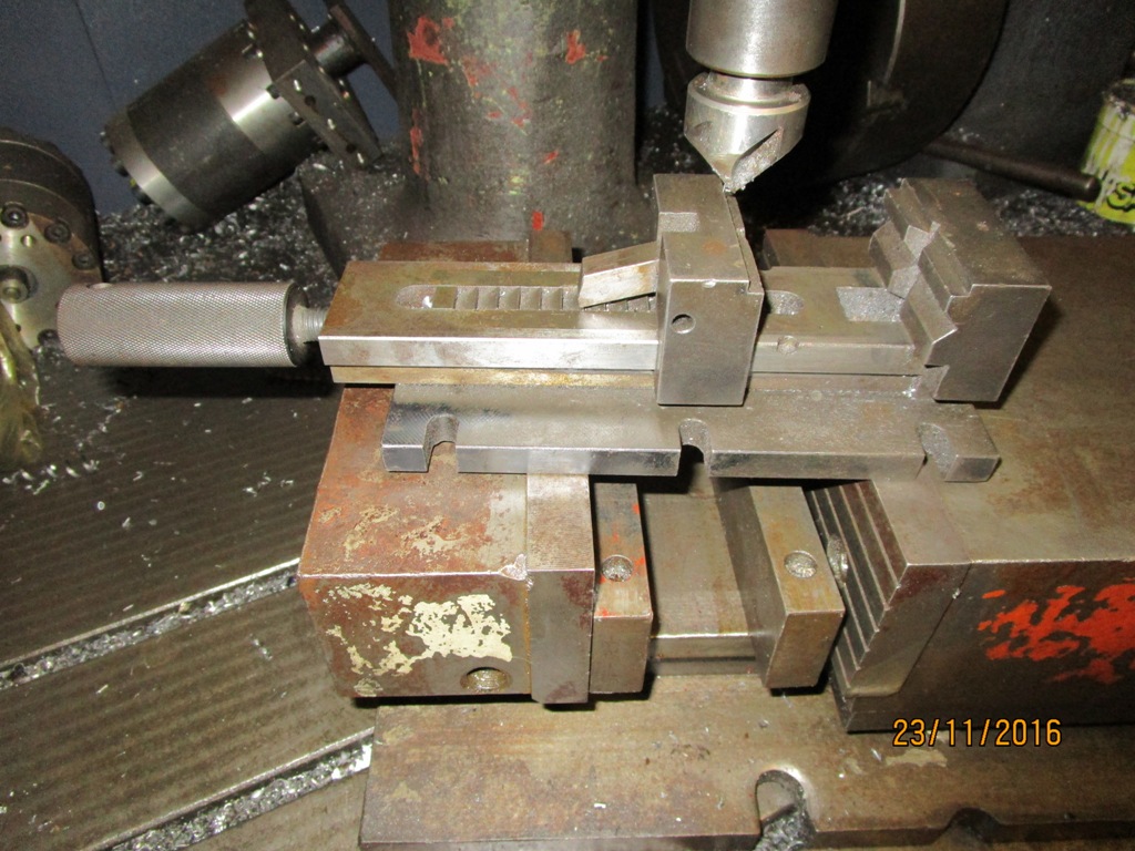

vitex
Příspěvky: 248
Registrován: 15. 11. 2016, 8:30
27. 11. 2016, 5:24
Já si podobný před dvaceti roky vyrobil a je nejvíce využíván.
Příspěvky: 5339
27. 11. 2016, 6:52
... jo,jo, vzacny sberatelsky kousek, mam stejne v parecku. Nastrojarna Aritma Vokovice :-)

vitex píše:
Mám ho taky, ale používám ho na pásový pile na upnutí malých kusů. Tenhle svěrák upnu nasvislo do svěráku pásovky a protože u toho drží hlavně spodek čelisti tak s tou pohyblivou u svěráčku jde normálně hejbat a utahovat jí. Suprově ten svěráček projde mezi pásem a ramenem pily. Mám z něj ale odmontovanou tu základní desku. Dělal se i jako učňovská práce.
