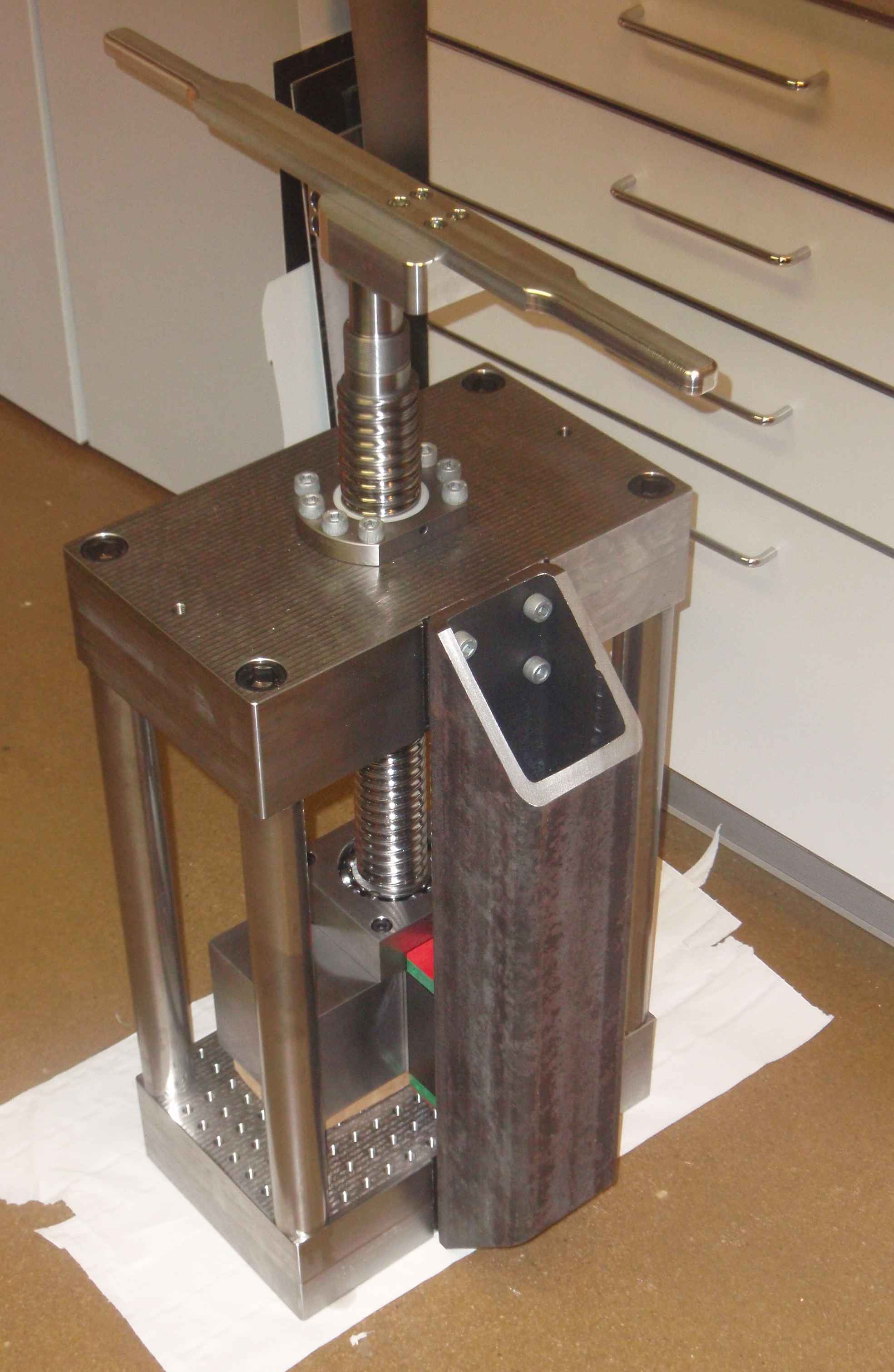

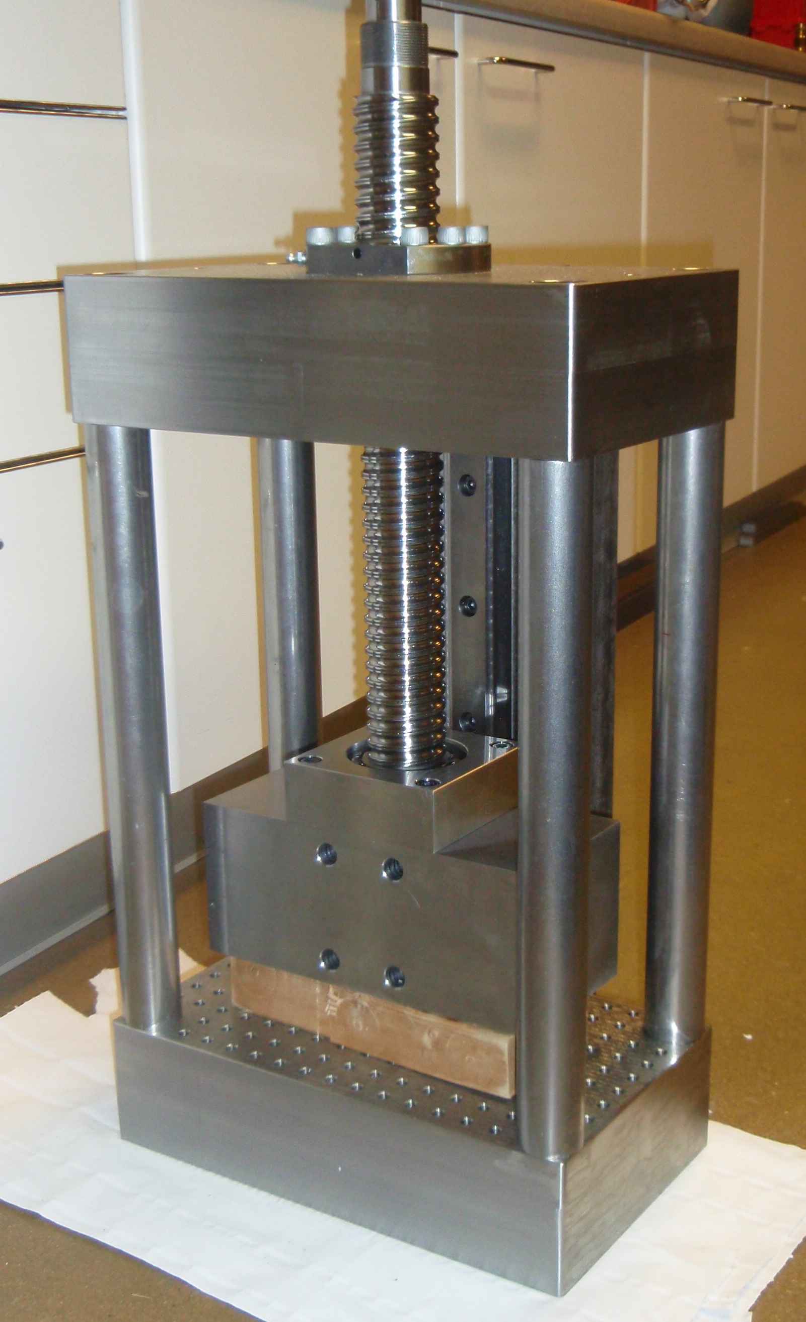

Není to sice zatím CNC stroj, ale mechanicky je konstruovaný z "CNC komponent" a mám v úmyslu z něj časem CNC udělat, tak to sem snad patří :-)

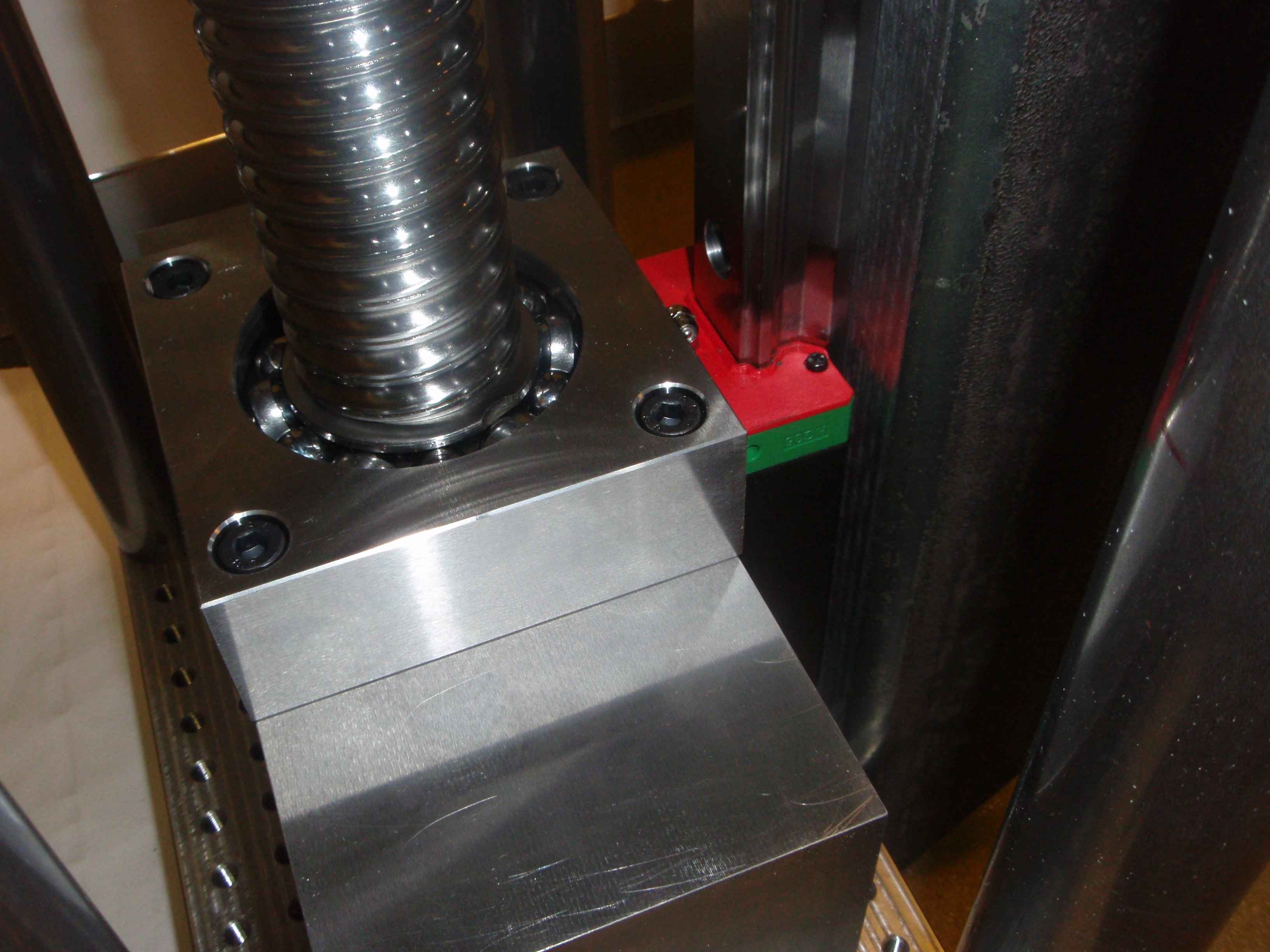

Je to přesný lis pro práci s tenkými plechy (přesnost vedení a minimální průhyb pod zatížením je důležitější než nějaká velká lisovací síla). Konstrukce je z oceli (plech 90 mm, lineární vedení HIWIN HGH35 (jeden vozík), válcovaný kuličkový šroub HIWIN 50x10 s matkou FSI). Ruční pohon (zatím), jmenovitá lisovací síla 60 kN, hmotnost 160 kg.

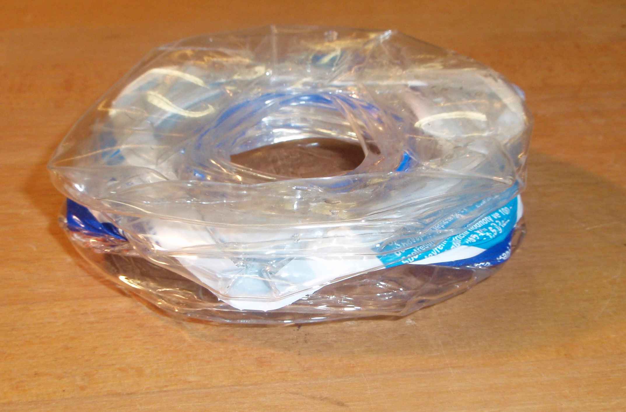

Na poslední fotce je první praktické použití lisu - PET lahev od mléka.

Na lisování petek nějak moc drahé :D :D :D v domácích podmínkách :D :D :D jinak pěkná práce :!:

Tam je na beranu jen radiální ložisko? Na 60kN?
bednar.dk@seznam.cz
SolidWorks 2011
Příspěvky: 8483
25. 1. 2009, 8:29
To néé, s kosoúhlým stykem. Jmenovité zatížení vyhovuje, sice jen s malou rezervou ale vydržet by zatím mělo. Po plánované úpravě (jednou, až bude čas...) bude šroub dole chycený napevno a otáčet se bude matka (quli motorovému pohonu) v ložiskách 32017, tam už je to sichr :-)

25. 1. 2009, 8:29
Nechtěl jsem věřit, že to může udělat sílu 6 tun ale jednoduchý výpočet mě přesvědčil že jo. Dobrá inspirace.

25. 1. 2009, 8:32
:D Už jsem se lekl, ale nějako mi opticky nesedí ta hmotnost - 160kg, to opravdu má?
bednar.dk@seznam.cz
SolidWorks 2011
Příspěvky: 8483
25. 1. 2009, 8:39
Mad_BOXs píše::D Už jsem se lekl, ale nějako mi opticky nesedí ta hmotnost - 160kg, to opravdu má?
Nevážil jsem to, tvrdí to CAD :-) Ale podle toho jak jsem si málem strhnul záda když jsem cpal ty desky (207 x 347 x 88 ) do frézky bych řek že to tak bude :-)

25. 1. 2009, 8:48
A sakra, opravdu ta "destička" má 49kg a kousek :shock:

16. 12. 2012, 3:58
No lisík je to moc pěkný, napadá mne že jsi mohl použít dva domky a lisovací desku vozit po těch tyčích. Tím by se lis stal průchozí a mohl by jsi třeba prostřihovat z pásu pechu a podobně, ale my nevíme na co to je určené takže do toho vlastně vůbec nebudeme kecat :-)

16. 12. 2012, 9:04
Dělám na tom výstřižky z tenkého plechu, z plastové fólie a papíru (tam, kde zároveň stačí nástroje z Tooloxu, nemám nervy na to to nosit na drátořez nebo někam posílat kalit :-) ). Druhé použití je na zakružování plechu, který potřebuju zakroužit "od kraje do kraje" (http://www.c-n-c.cz/download/file.php?id=12082&t=1" onclick="window.open(this.href);return false;), mám na to lisovací nástroje a rozměr lisu je dělaný podle velikosti toho plechu. A to vše je samozřejmě pro ty mé potápěcí přístroje :-)
