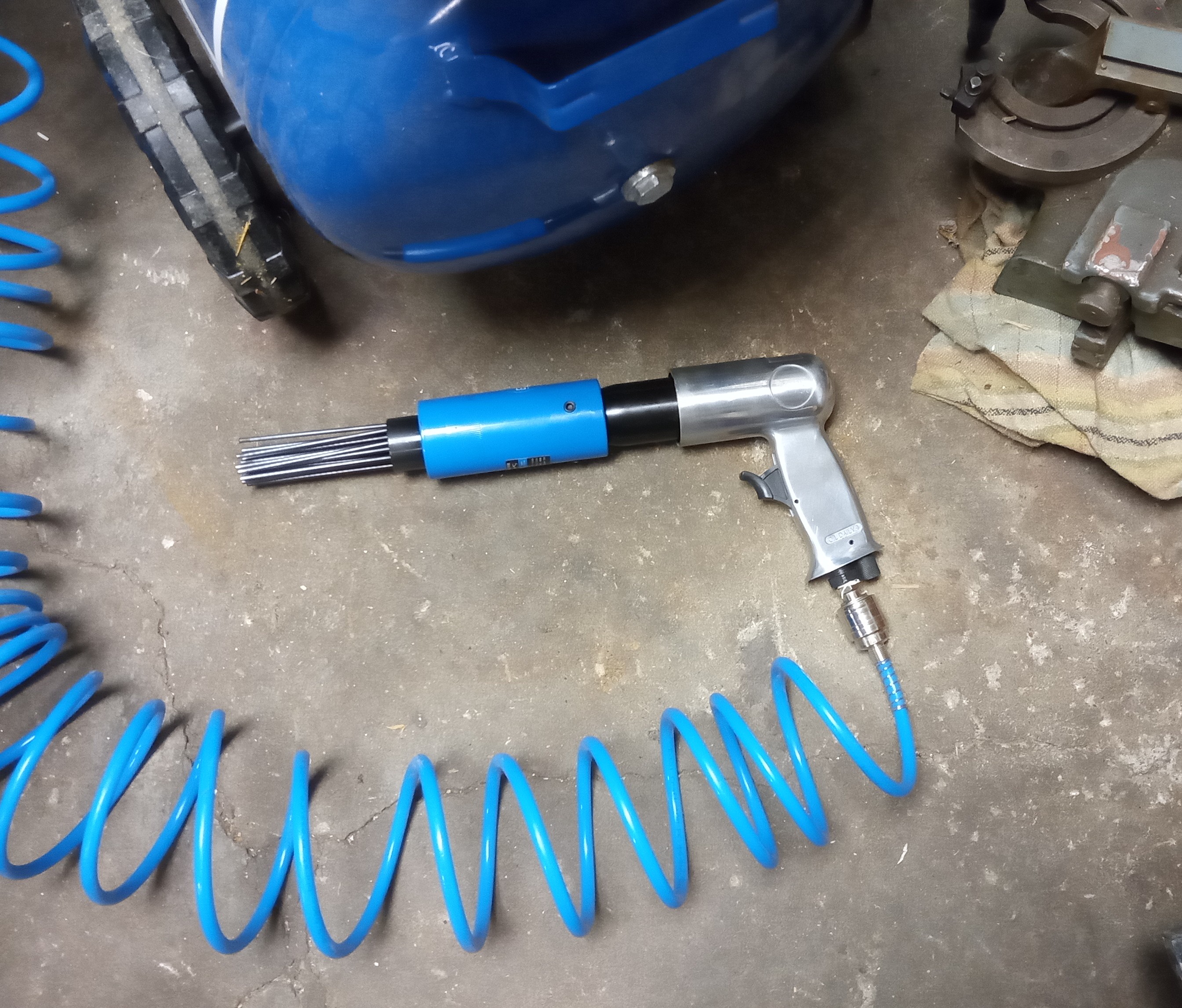

Mám dotaz. Dělá se to jen na vzduch, nebo i na elektřinu? Zkoušel s tím někdo dočišt barvu s tmelem ze strojů?

Keď som kedysi kúpil sústruh starého Volmana a potreboval som ho očistiť od farby a tmelu tak som skúšal najskôr ručne ale to bolo za trest.
Potom som narazil na ihlovy oklepávač . Lenže bol na vzduch a ten som nemal. Tak som si vyrobil taký medzikus na príklepovú vŕtačku.
A neuveríte išlo to ako po masle. Krásne ten tmel aj farba odskakovali. Samozrejme bolo potrebné to potom dočistit brúsnym papierom ale za mňa super vec. Hlavne na neprístupné miesta ako vnútorné rohy a pod. Toľko moja skúsenosť. Fotku toho medzikus nemám.

10. 11. 2022, 5:00
Nikdy jsem to na elektriku neviděl, jen na vzduch, ale třeba někdo zná. Já to zkoušel u šepingu a když jsem dal tlak aby to kmitalo, nechavalo mi to moc otlučený povrch, takovou jako krupici na té litině. Ale moc jsem se nesnažil to seřídit tlakem, prostě jsem rezignoval a pak to obrousil :?

10. 11. 2022, 5:46
A hlinikovej odlitek to díky vnesenému pnutí krááásně zkroutí ,změřit co to udělá na litině by bylo taky zajímavé.

16. 11. 2022, 7:38
Tak nakonec jsem koupil tu nejlevnější vzduchovou variantu co měli v obchodě. Potřeboval jsem to jen na dočištění rohů a zákoutí, kam jsem se nedostal radekem. Za mě dobrý. 1328 kč.
