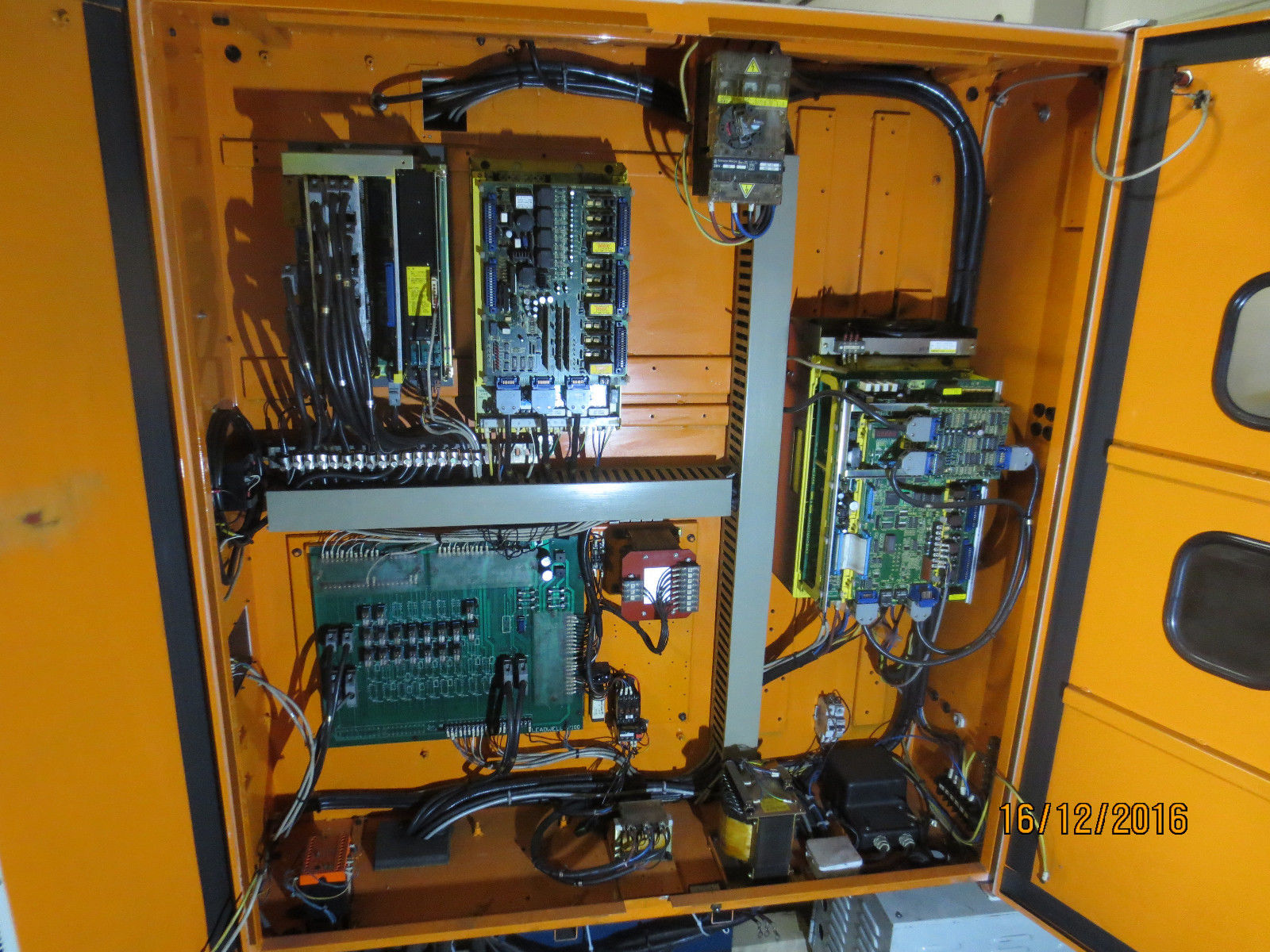

Fanuc O-M
to v pravo předpokládám bude ten měnič a vlevo systém
CNC obrábění :shock: entita Weyland-Yutani Corp BBW
