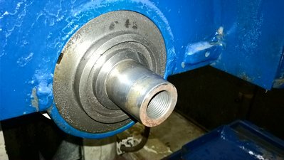

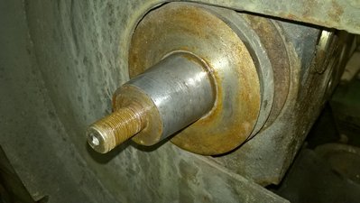

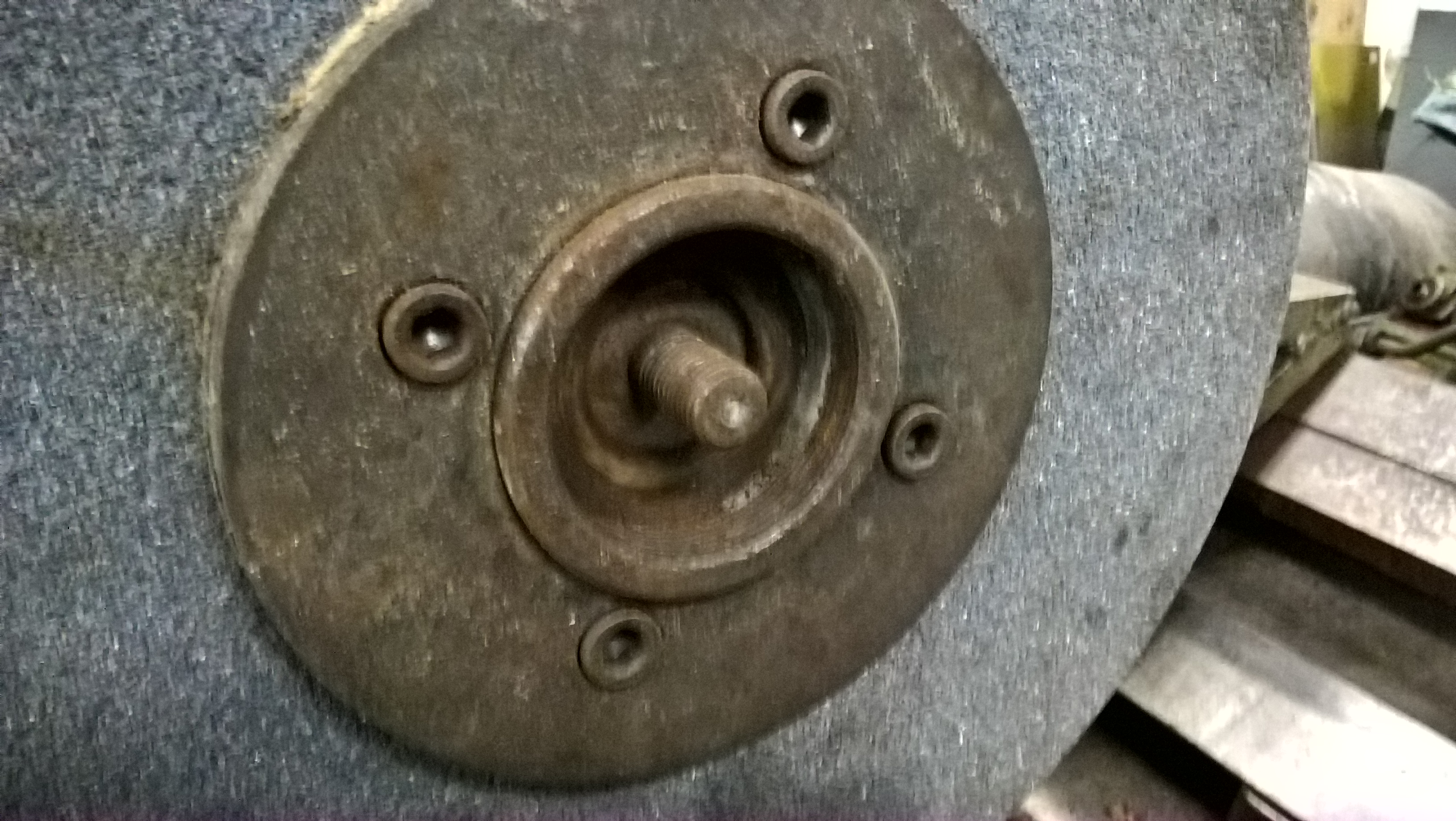

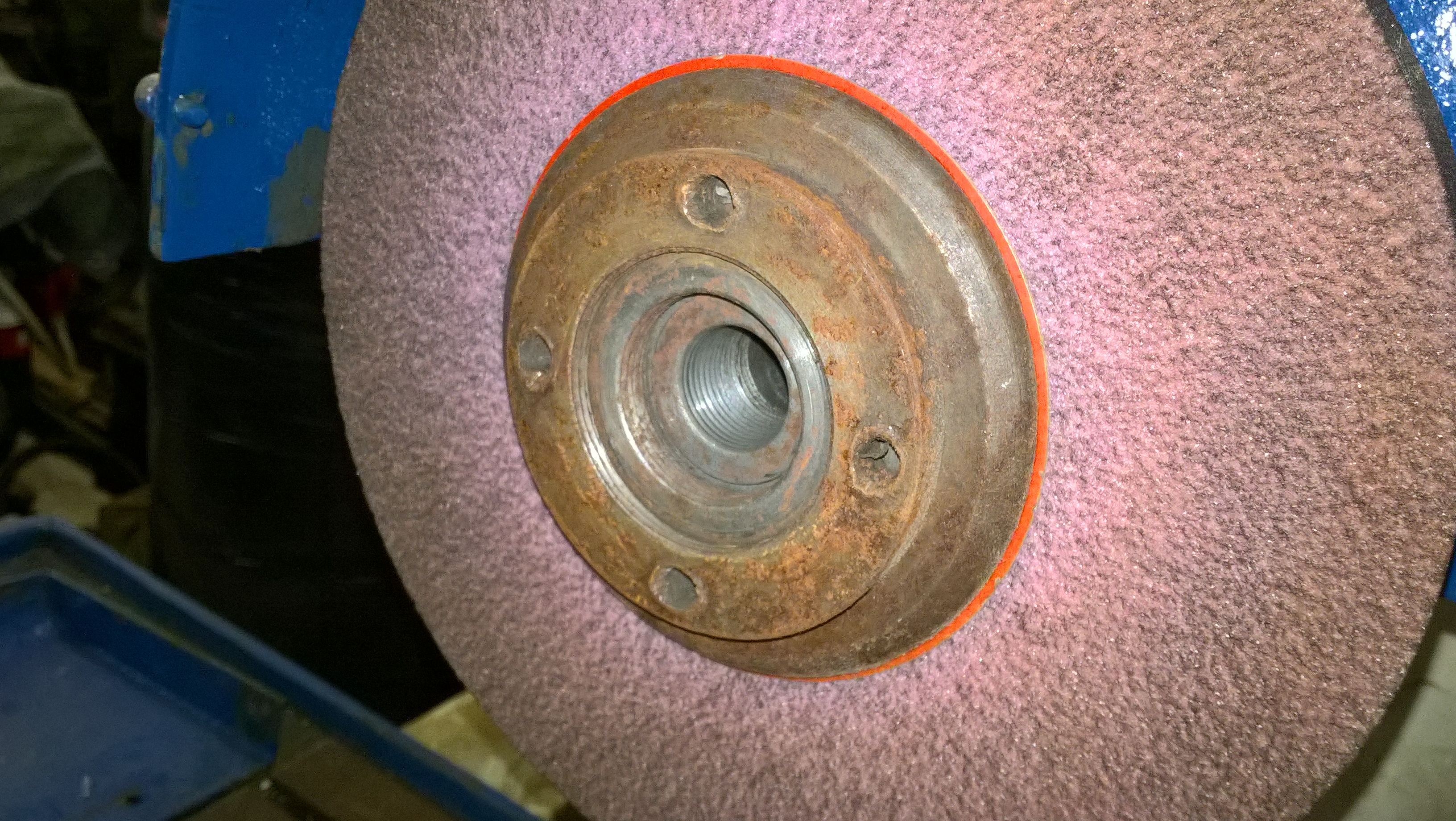

sháním následující stahováky přírub brusných kotoučů.
- stahovák pro přírubu s vnitřním závitem M65x2
- stahovák pro přírubu s vnitřním závitem M34x1,5
Stahovák se šroubuje do vnitřního závitu.
Přiložil jsem foto, kde jsou vidět oboje příruby s brusným kotoučem nasazené na kuželu brusného vřetene s odšroubovanou jistící maticí/šroubem.
U příruby s M65x2 je na konci kuželu šroub pro jistící matici M16 levotočivý, který přečnívá ven přes úroveň čela příruby.
U příruby se závitem M34x1,5 je to na foto ten prostřední závit - závit nejvíce ven je na kroužku co drží přírubu sevřenou na kotouči, ten nejvíce uvnitř je už levotočivý závit v kuželu vřetene pro jistící šroub.

Jenom pro představu - stahovák by měl vypadat přibližně nějak takto http://www.c-n-c.cz/download/file.php?i ... &mode=view" onclick="window.open(this.href);return false; Tj. velký kotouč se závitem a uvnitř otvor s dalším závitem kam přijde šroub, jehož utahováním se příruba stáhne z trnu.

Asi myslíš přírubu z magnetky. Tam je ale do kuželu brusky zašroubovaný speciální šroub http://www.c-n-c.cz/download/file.php?i ... &mode=view" onclick="window.open(this.href);return false; a přes něj už nic být nemůže

To by šlo udělat jedině u magnetky, že by tam přišel šroub s menší hlavou, co se dostane pod kroužek a byla v něm třeba uprostřed díra pro imbus aby to šlo takto vytlačit. U hrotové tomu moc nevěřím, protože matice vypadá takto http://www.c-n-c.cz/download/file.php?i ... &mode=view" onclick="window.open(this.href);return false; Kroužek pod maticí má moc malý přesah aby se mohl do něčeho opřít a zároveň tam bylo dost místa na ořech. Jedině že by to nebyl originál. Kdyby byl ten krouže velký přes celou tu díru tak už by to šlo.
Hrotová bruska je taky Kameníček, ale nejspíše 2P-500 (parametricky a rozměrově srovnatelná bruska s 2U-500, ale produkční verze). Takže by bylo logické, že by to fungovalo stejně.

zítra ti to nafotím jak to tam mám a uvidiš jestli to tak půjde nebo ne ta matice má osazení s válcovou plochou o větším průměru než je její šěstihran a tím osazením se opírá při demontáži o ten kroužek se závitem a při utahování tlačí na přírubu...co mám druhou přírubu tak tam to tak nejde použít
