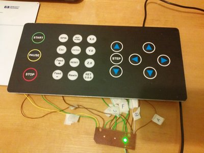

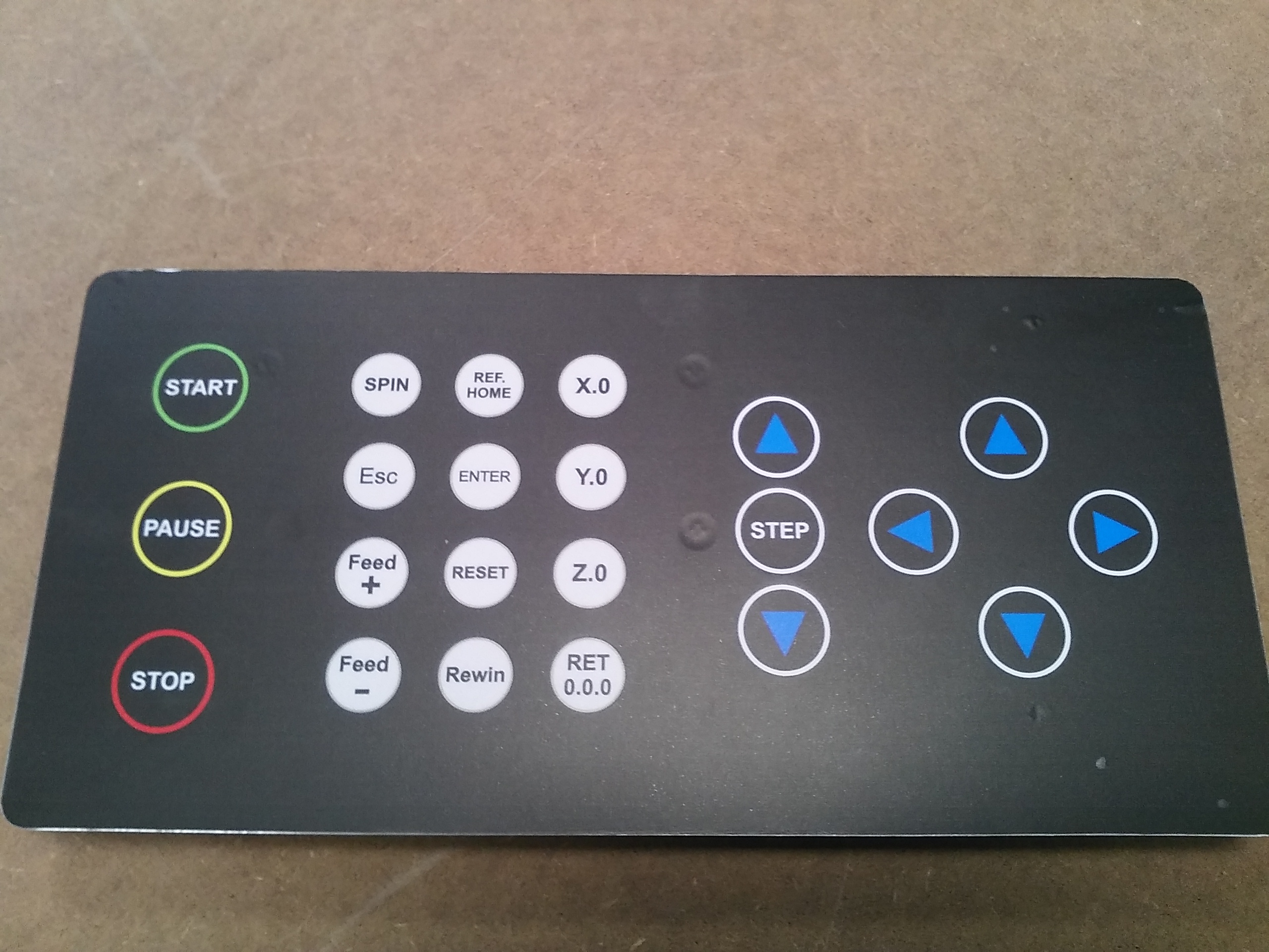

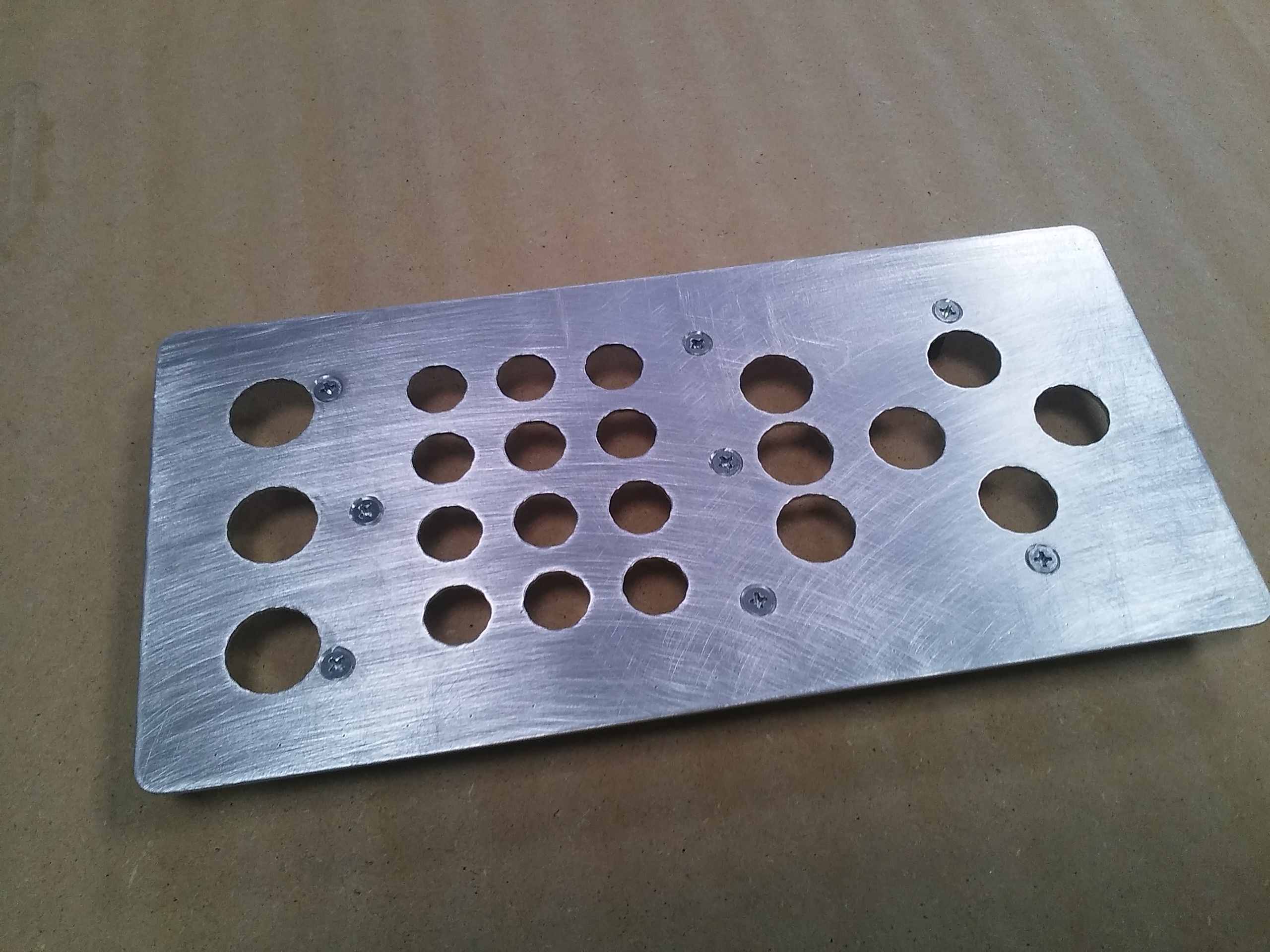

Možná už někdo z Vás sháněl ovládací panel pro svůj CNC stroj, který je řízen programem Mach3.
Program Mach3 je poměrně graficky přehuštěn různými funkcemi, na které se musí kliknout myší, popřípadě klávesovou zkratkou. Tento způsob je poměrně nepraktický a nepřehledné pracovní prostředí Machu může pro někoho představovat problémy. Nechtěné zmáčknutí špatné klávesy nebo myší na potřebnou ikonu. Rozhodl jsem se na základě dalších osobních zkušeností vytvořit univerzální ovládací panel s funkcemi, které jsou pro práci na CNC frézce nejdůležitější. Výsledkem toho je okamžitá reakce jedním zmáčknutím potřebného příkazu.
Jak to celé funguje ?????

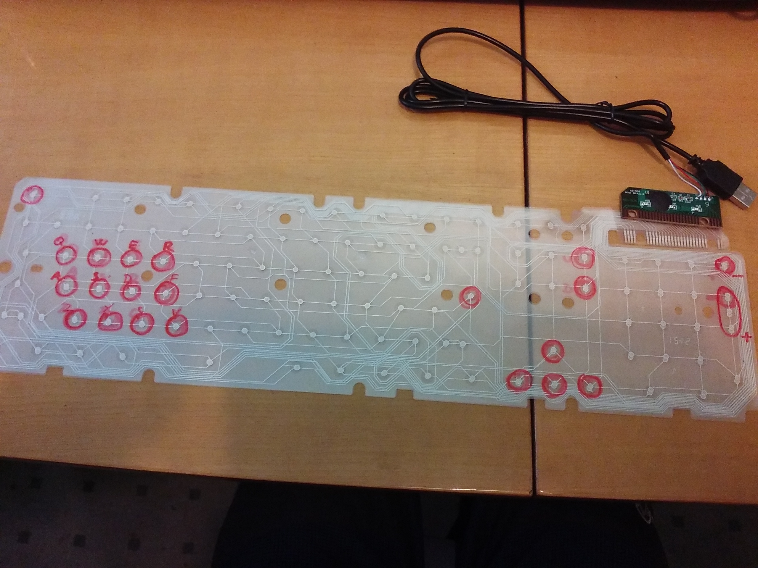

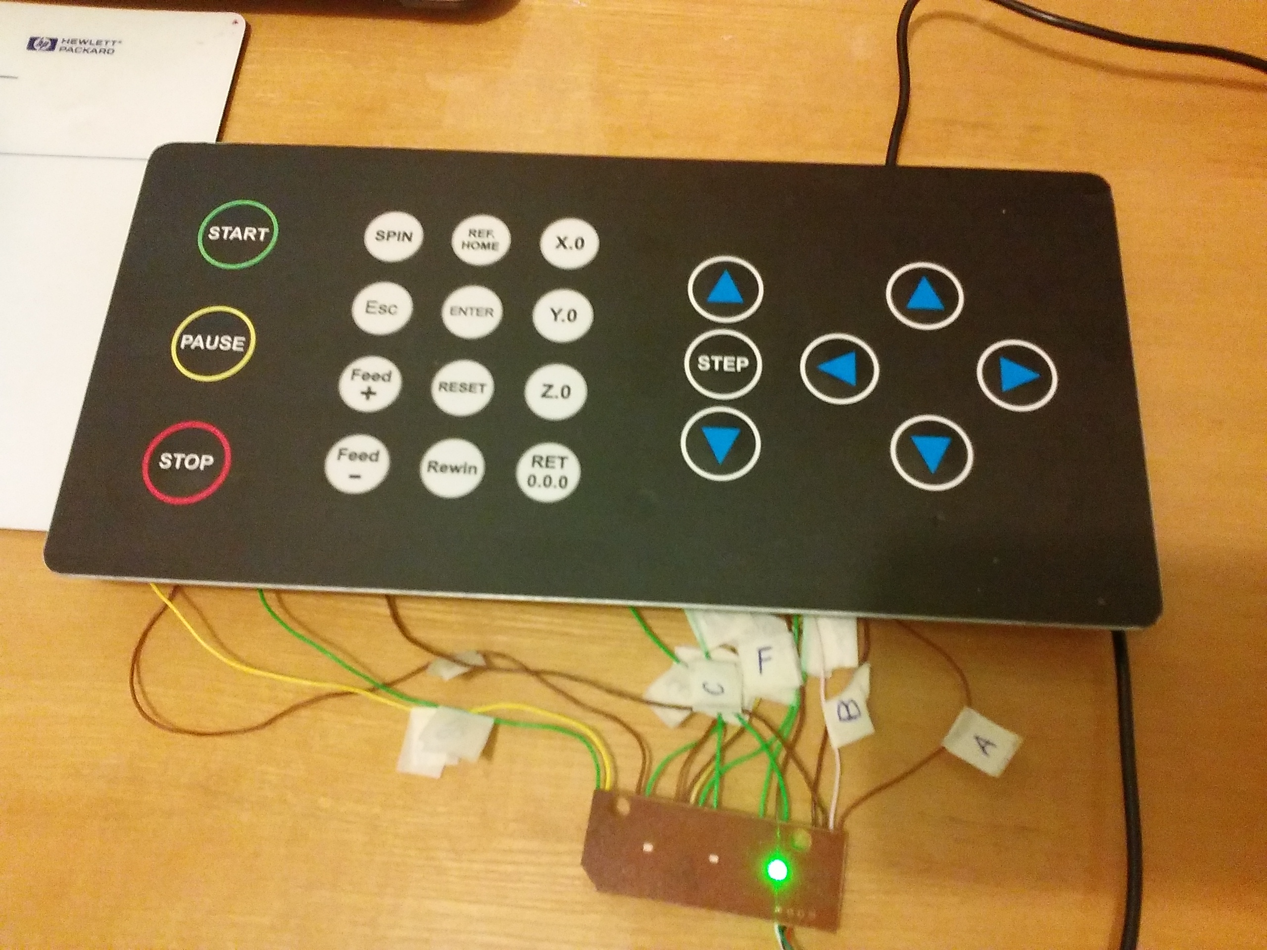

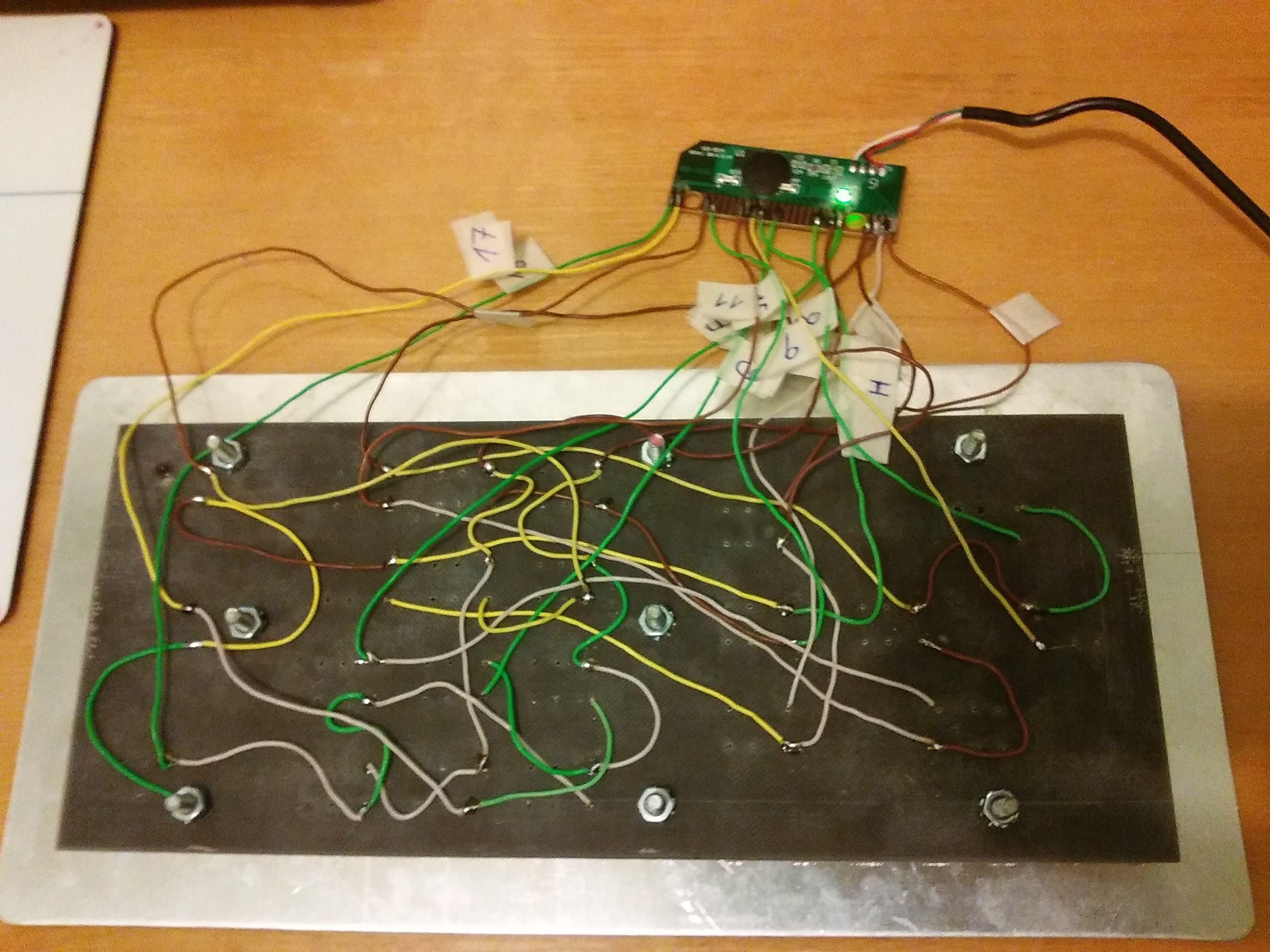

Základem je převodník z běžné USB PC klávesnice, ke kterému jsou patřičným způsobem připojeny tlačítka. Každé tlačítko je přiřazeno jedné běžné klávese. Nasledně se pomocí pluginu pro úpravu příkazových zkratek přiřadí každé tlačítko konkrétní funkci v machu.

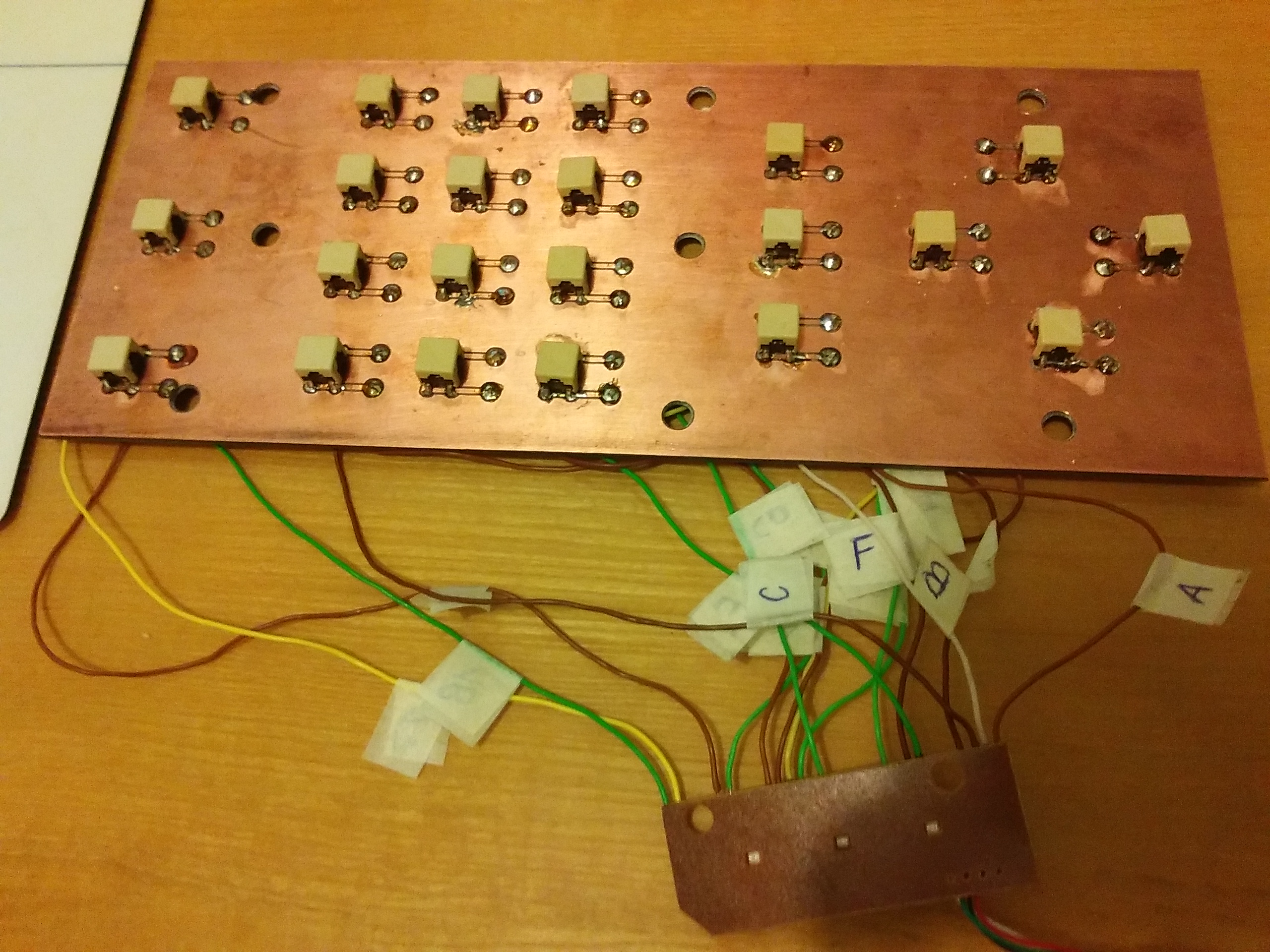

K tomu aby vše fungovalo tak jak má, je zapotřebí rozluštit zapojení použité PC klávesnice.

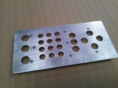

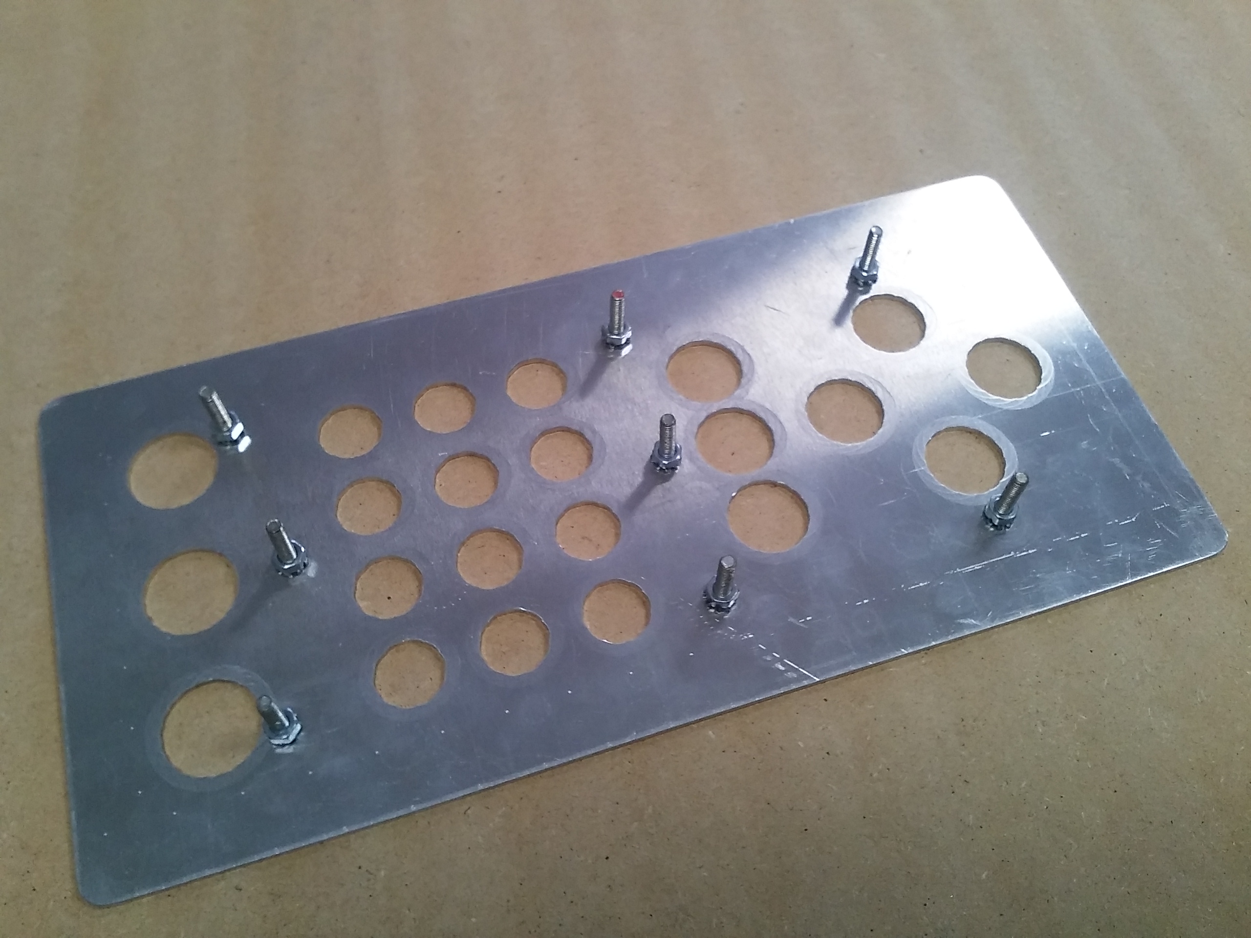

Konstrukce panelu.
Základem je AL 2mm silný plech s otvory pro mikro spínače a štefty pro upevnění DPS. Na AL plech je přilepen grafický tisk s dvojitou laminací pro větší odolnost na protržení.

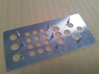

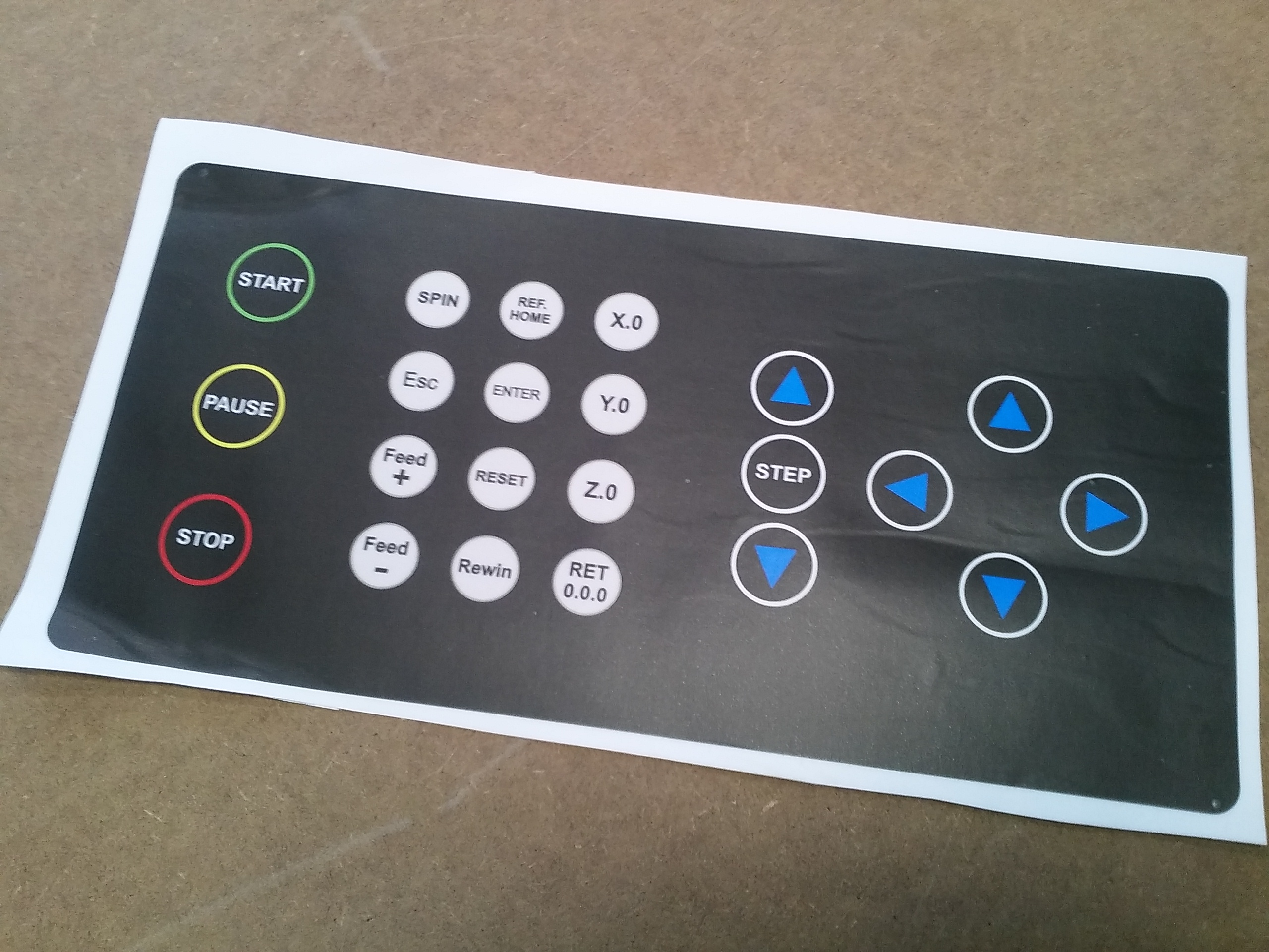

Tisk s laminací

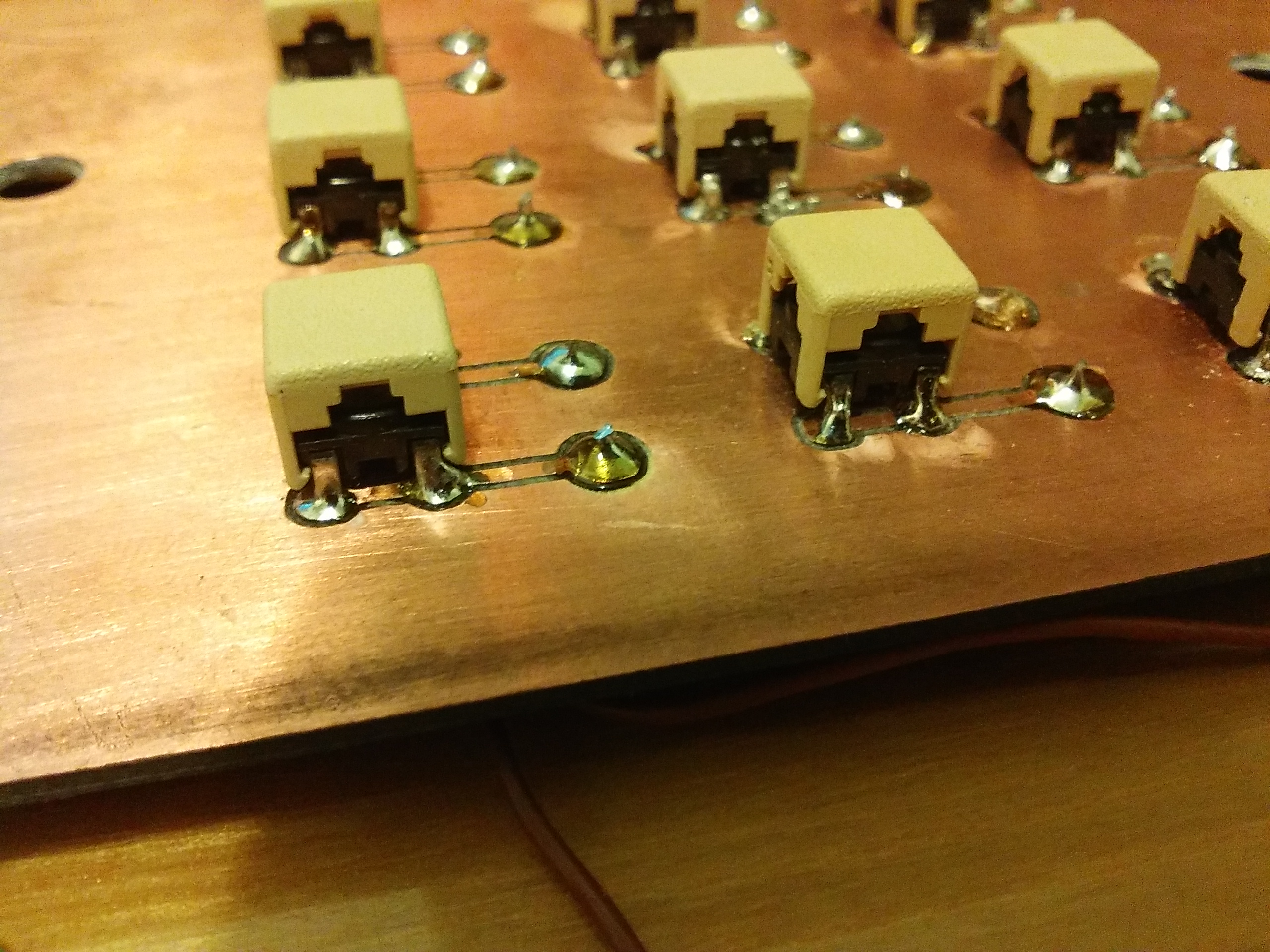

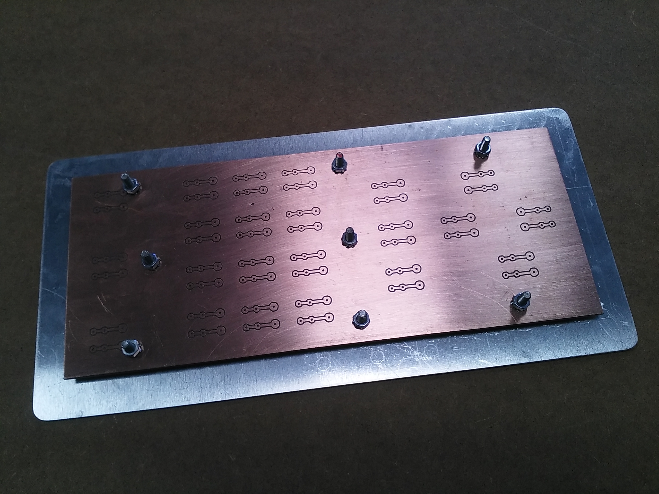

Upevnění DPS

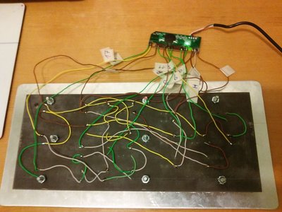

Omlouvám se za mé šeredné řešení el. části, ale první zkušební kus to vyžadoval.

29. 1. 2017, 5:57
jo tohle řešení je docela běžné , nevím jak v machu , ale v linuxcnc se dá nastavit id klávesnice a podle toho různé funkce .
Jak máš řešenou vlastní klávesnici ?
