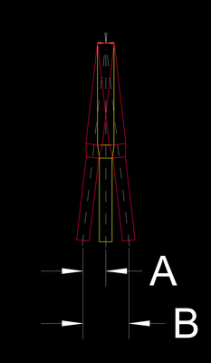

radiální házivost nástroje (a co s ní)
Příspěvky: 9625
9. 2. 2017, 10:24
nejdřív bych se zeptal, jak je přesně definovaná (je to A nebo B nebo něco jiného)?
Dík, T.
Příspěvky: 8478
9. 2. 2017, 10:26
V DIN (přesnost strojů) se uvažuje případ B.
Příspěvky: 9625
9. 2. 2017, 1:45
To jsem rád (marketingově zajímavější by byla varianta A, čehož jsem se bál :)).

Máš ohnutou frézu?
Příspěvky: 9625
9. 2. 2017, 3:28
Reaguješ na to marketingově zajímavější by byla varianta A, čehož jsem se bál? Moje vřeteno má v protokolu naměřenou házivost na kuželu 6 mikronů, tak jsem se rád, že to není A ale B (i tak je to docela dost :()..

Tak jestli tomu správně rozumím tak Ti jde o házivost vřetene a ne nástroje - je to tak?

Zdenek Valter píše:Tak jestli tomu správně rozumím tak Ti jde o házivost vřetene a ne nástroje - je to tak?
Ve finále mi jde o házivost nástroje (a jak se k ní postavit třeba při určování řezných podmínek, atp., protože úplně vyhnout se jí nedá - což měly být ty další dotazy, na které ale zatím nedošlo). Jen jsem si chtěl pro začátek vyjasnit, jestli se házivostí myslí A nebo B a pak jsem projevil radost nad tím, že je to B a vysvětlil proč :) Víc už bych se v tom radši nepatlal ;)
