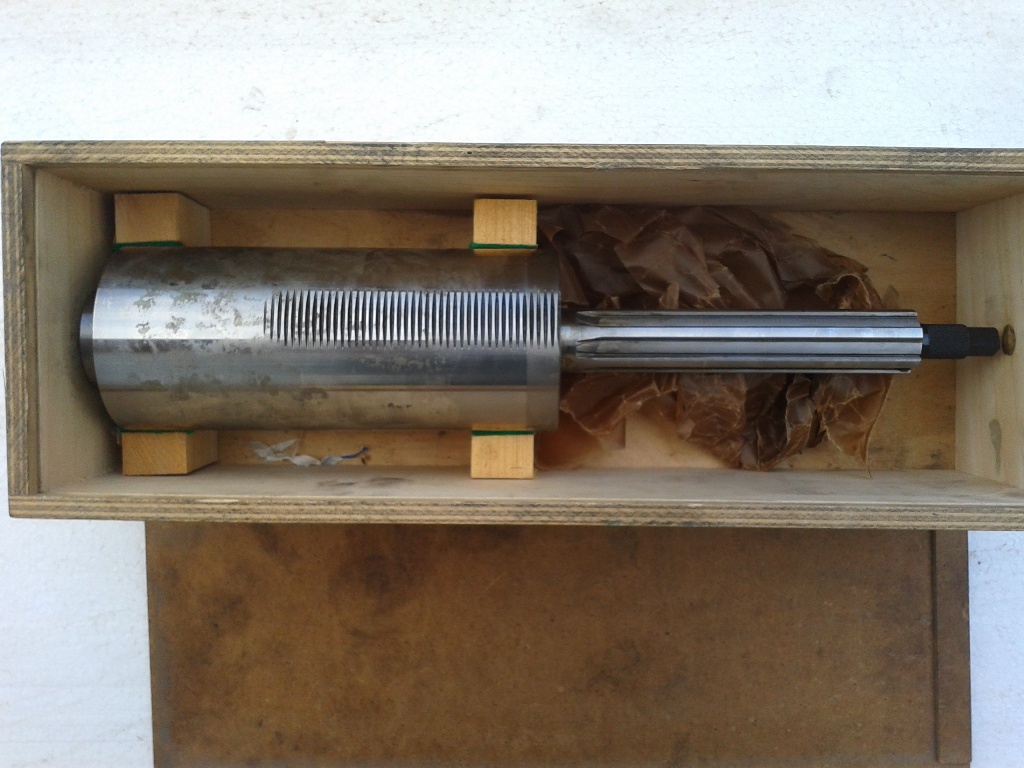

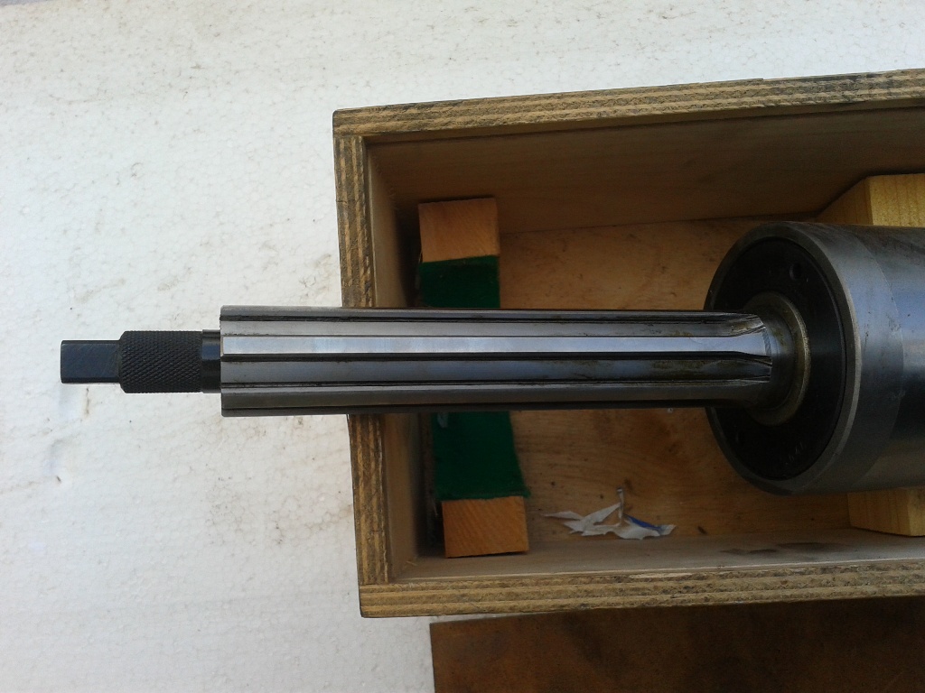

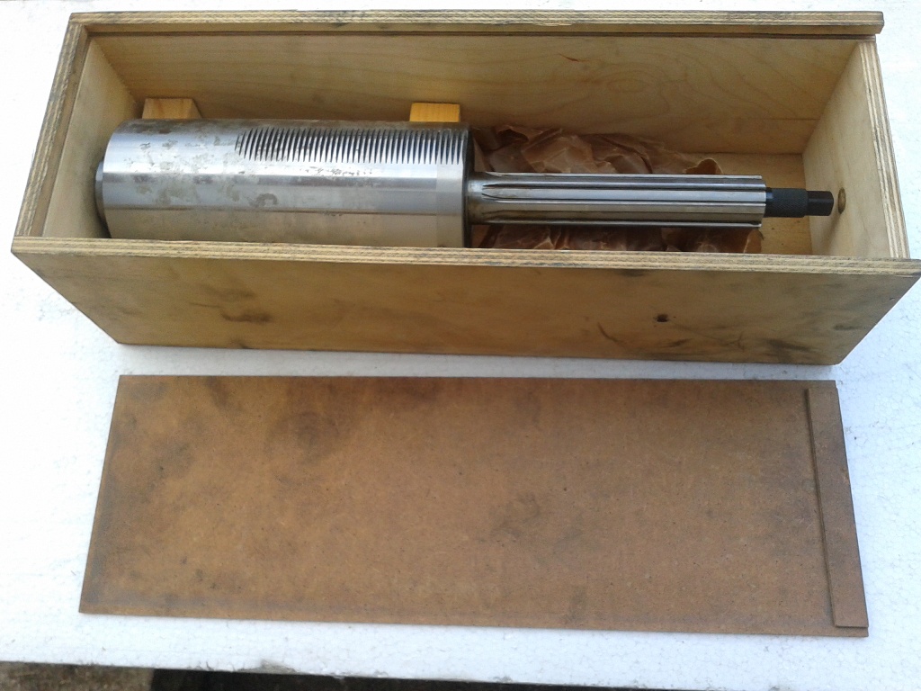

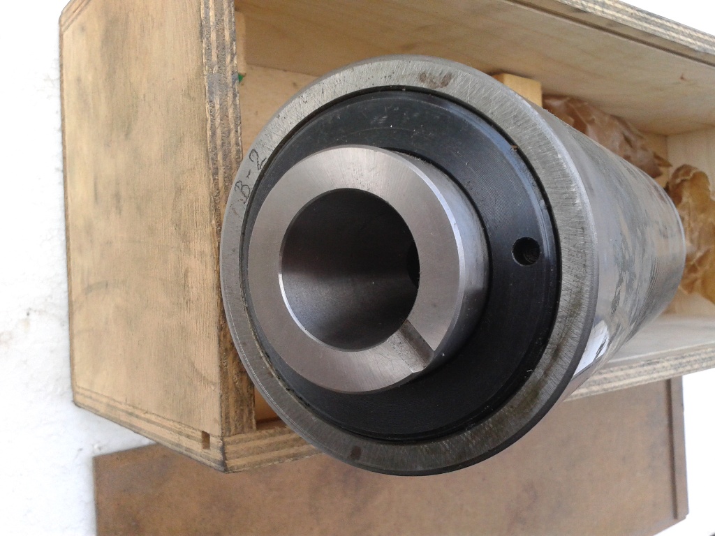

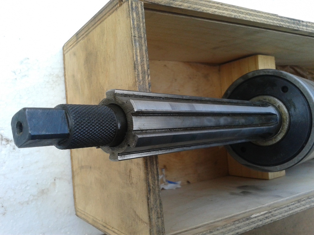

Predám rýchlobežné vreteno s kuželom ISO 30, je to uloženka, náhradný diel do nástrojárskej frézky.
cena 250€.
Marek.

Nevěděl by někdo z čeho je a hlavně jak moc je "rychloběžné"...? :)
8 000 otáček asi nesnese...?
Příspěvky: 7612
20. 2. 2017, 12:13
je výměnné za std vřeteno do nějaké nástrojařské frézky TOS,
dodávalo se to jako extra příslušenství
je v tom vestavěná planetová převodovka asi 1:5 (??) do rychla
už se tu o tom taky několikrát psalo
těch 8000 na výstupu to asi dá bez problému

Ahoj je to z tos fngj 20 nebo 32...jak pise testone uz se to tu resilo...nema to kameny, musi k tomu byt klestiny - pouze prime upnuti.... http://www.intos-stroje.cz/fngj-fngp-fn ... na-pinola/" onclick="window.open(this.href);return false;
Vykres http://www.intos-stroje.cz/user/upload/ ... 430001.pdf" onclick="window.open(this.href);return false;

Je tam převod 3:1(do rychla), taky jsem s vřetenem měl nějaké plány k použití.
