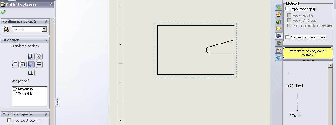

cosi kreslím a v pohledu jde zapnout/vypnout zobrazení kot - to je šikovné
pak z toho udělám výkres - jde u výkresu někde obdobně zapnout zobrazení kót ? (v modelu nadefinovaných)
- je nešikovné to muset ručně znova kotovat třeba pro přípravu polotovaru.
díky za radu

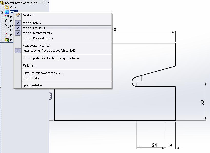

Ano jde to. Ale věř tomu, že to časem vypneš. Ono tam zůstanou kóty základního dílů a potom všechny další úpravy dílů to kotuje taky. Měl jsem to zapnuté, ale následná práce s výkresem je ještě náročnější než to okótovat znovu.

Případně se kóty v modelu dají označit, že patří do výkresu (mark for drawing), pak se přenesou jen ty vybrané (je tam na to funkce pro vložení prvků modelu do výkresu, případně se to dá nastavit, aby se to dělalo automaticky). Ale ani tak to není žádná výhra, takže platí viz Mad_BOXs.

souhlasím, že použití je skutečně jen pro jednoduché věci s minimem kót - a tuším, že se to dá "zapnout", jen jste neporadili kde :-)
označení kóty "mark for drawing" asi samo nestačí, neb ty koty tak označené mám ( z nějakého nastavení ?)
