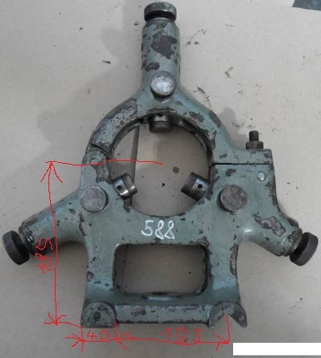

Koupím pevnou lunetu na soustruh volman N18, možná pasuje i ze soustruhu SN20, či jiného soustruhu. Rozměry jsem dokreslil v malování do (staženého) obrázku. Šířka základny 125 + 40mm a výška po střed 185mm.
Děkuji za nabídky.

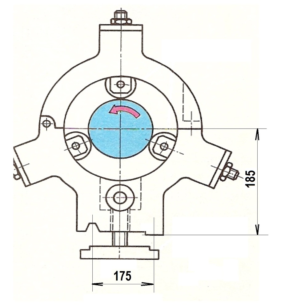

Dovolím se připojit se svojí poptávkou do tohoto vlákna, protože jde o lunetu pro téměř identický stroj. Pokud byste prosím někdo věděl o lunetce pro nástrojařský soustruh Volman NN18, budu moc rád za tip nebo nabídku. Přikládám náčrtek, jinak vypadá vizuálně shodně, jako ta na spodním obrázku od "radek01".

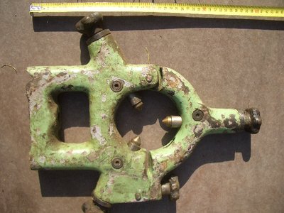

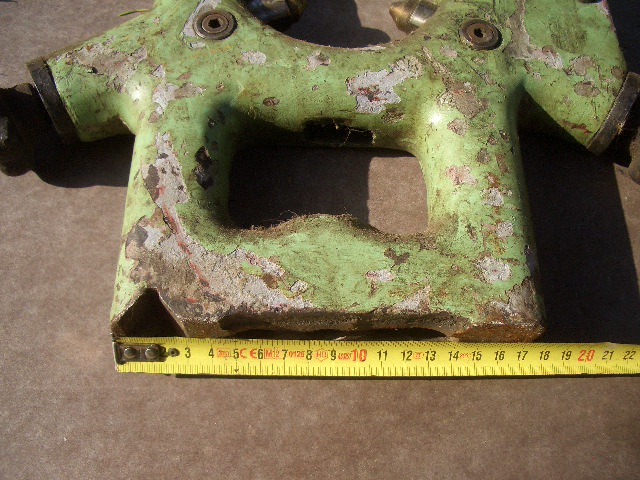

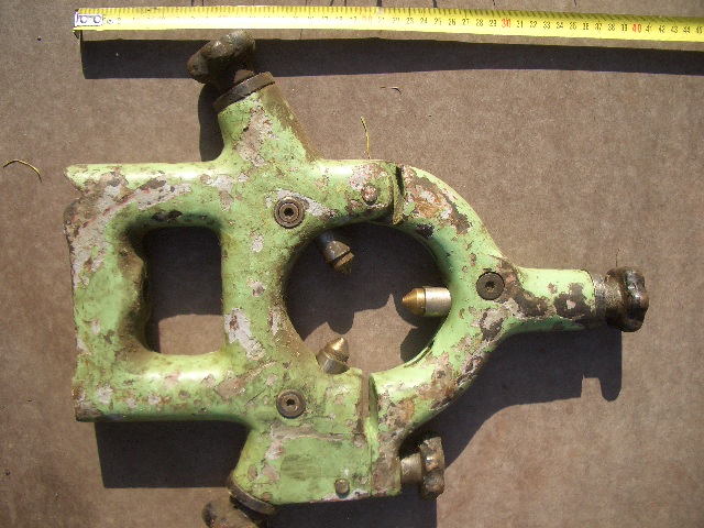

Co tahle,je trošku vyšší(určitě by se dala min. o deset snížit),ale ta rozteč by mohla sednout..

Díky moc, na první pohled skoro jako ta originálka, co u něj mám (jen nejde rozhýbat a je napoužitelná) Snížení by problém nebyl, ale ta šíře je podle mě asi malá. Já mám od středu prizma na střed pojezdové plošky 175 mm, ale tady je těch 175 celková šíře. To by asi neklaplo. No já to ještě jednou zkontroluji a dám vědět. Jinak přesně taková by se mi moc líbila.
