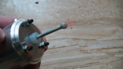

Dobry den prodam 2x sondu pro hobbysty idealni.Cena 1600,- za kus.
Rozmery :
celkova vyska- 104mm
s upnutim na 6mm- 84mm
s upnutim na 10mm- 66mm
dotykova tyc - 27mm s 5mm kulickou
Dotykova tyc je na m3 zavitu, mozna vymena.
Sonda je plne stelovatelna.

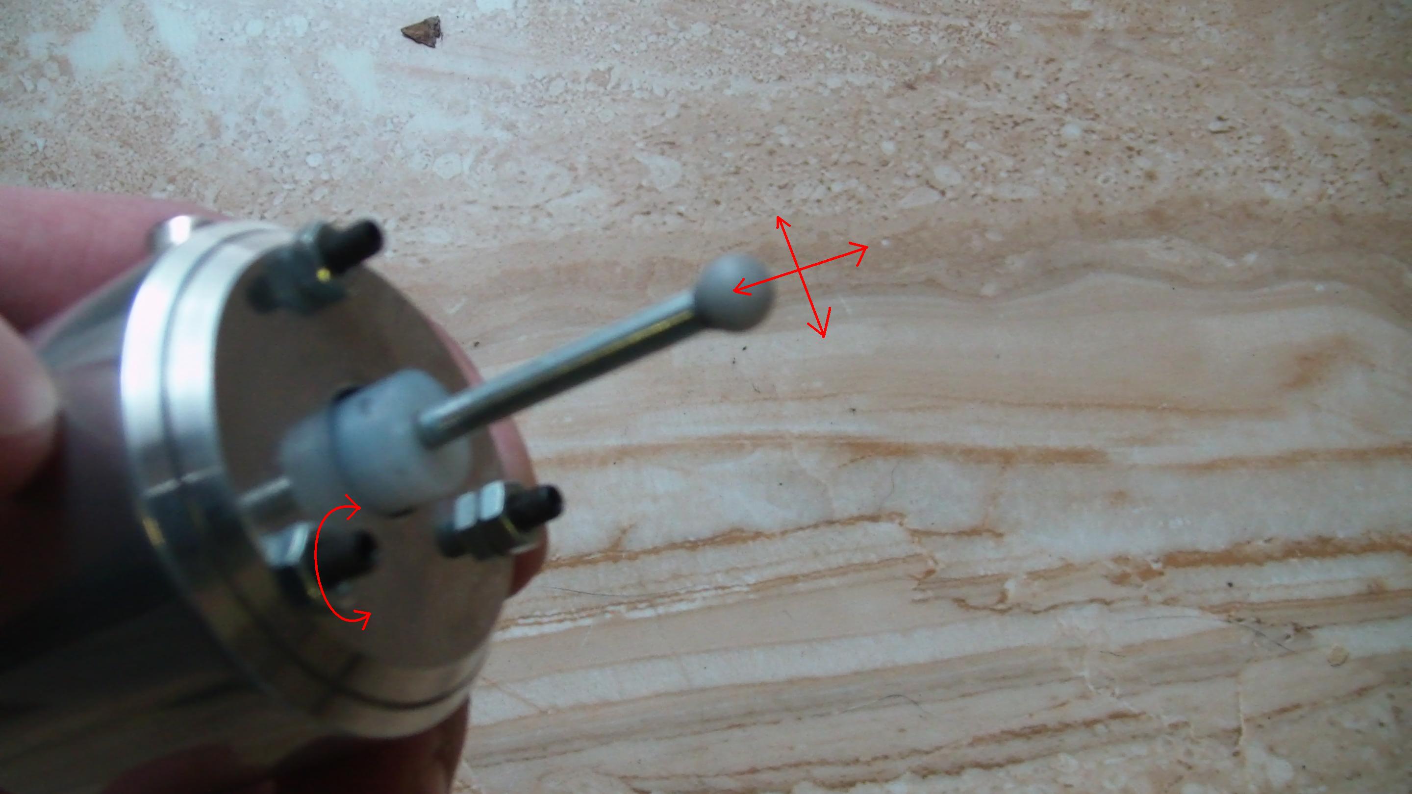

Predem upozornuju, ze vystelovani samotne sondy da praci, cca 20min.

A to si každý musí tu sondu vyštelovat sám?

nechci ti nějak kazit radost, ale přesnost sondy se pozná podle toho když ji sundáš a zase nandáš z vřetene, různě pootočíš a tak..

25. 5. 2017, 9:17
Jasne ze ano, kazdy sam. Za tuhle cenu to nikomu stelovat nebudu, uz na tom je dost prace, abych se vesel do techto penez.
Co se tyce presnosti z otoceni, zalezi na kazdym z vas jak si to kazdy vysteluje. A nebo si to muzete koupit tady :D

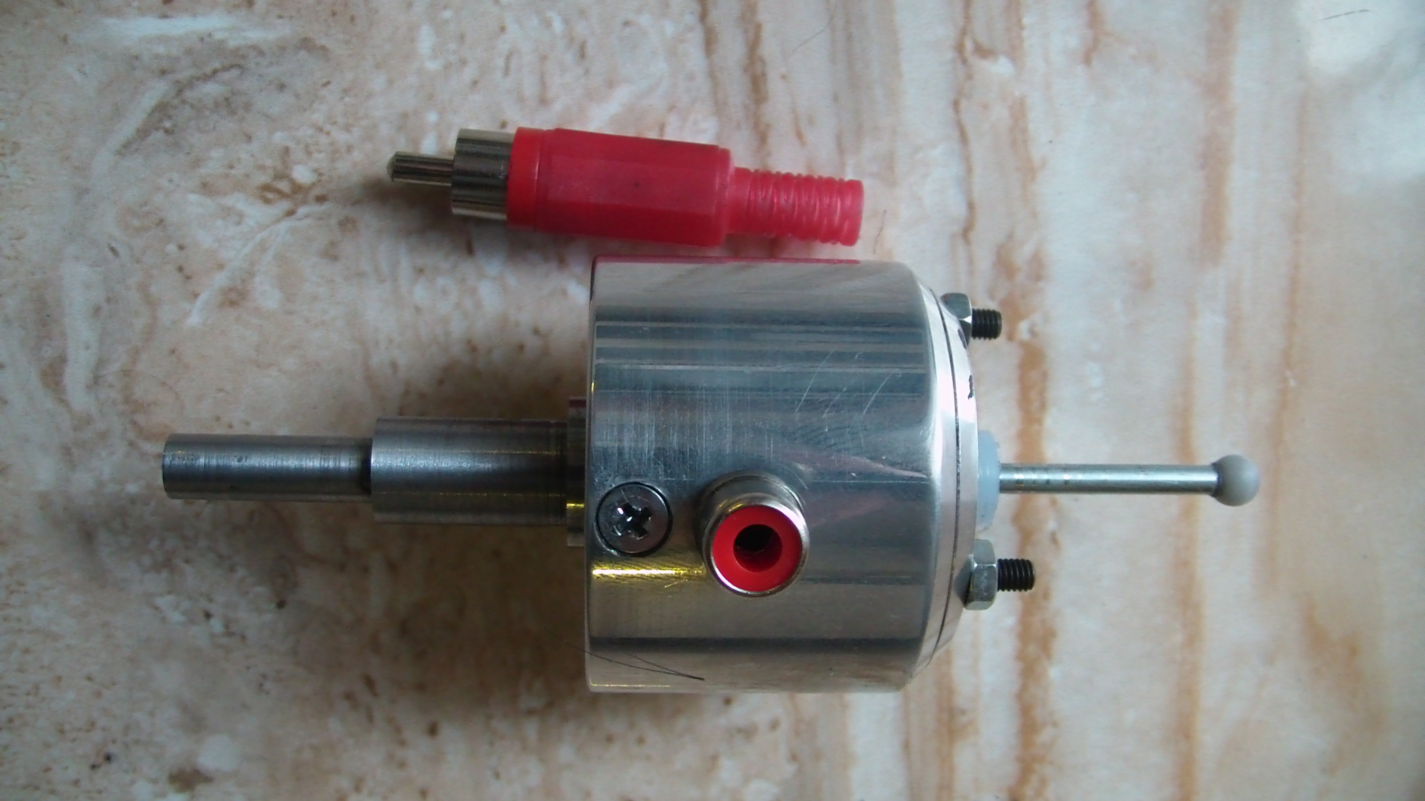

je kontakt izolovaný od upínací osy?
paklic
Příspěvky: 113
Registrován: 13. 3. 2015, 10:39
25. 5. 2017, 12:52
Thomeeque píše:je kontakt izolovaný od upínací osy?
cela dotykova tyc je izolovana. Telo sondy je na GND.
Příspěvky: 9386
25. 5. 2017, 2:02
Asi jsem to nenapsal moc srozumitelně, zajímalo mě, jestli je signálový výstup sondy galvanicky izolovaný od stroje (vzhledem k tomu cinchy by upínací osa musela být izolována od těla sondy).
paklic
Příspěvky: 113
25. 5. 2017, 2:33
Tak tak, sonda neni izolovana od stroje na cinchi to je videt - Staci oddelit cinch.

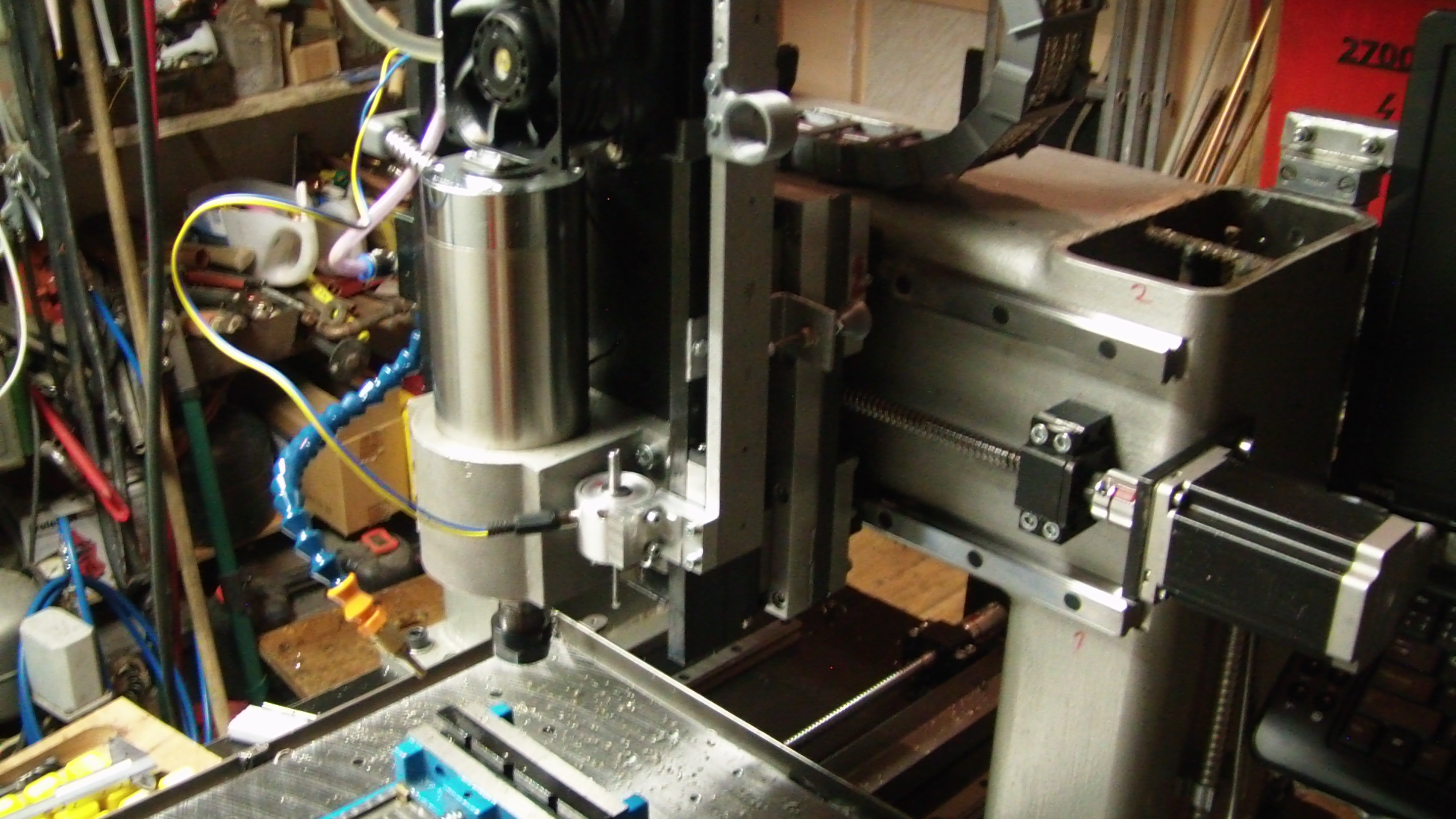

Tak ted nejak nechapu o cem je tu rec? Nemam co skryvat. Proc bych si delal srandu s 0,0075mm? Tyhle hodnoty jsem nameril a nevycucal jsem si je z prstu. Otazka je samotny otoceni ve vretenu co psal RaS, to jsem moc neresil, protoze ji mam na linearu(sice zatim zadavam rozdily rucne, ale to uz je jiny tema abych s nekym poresil nejaky script):
Sondu davat jen do klestin, me prijde jako blbost,pokud to chci mit presny, tak bud bokem na linear a nebo na klestina- kuzel.
Schvalne jsem ji poradne dorovnal, a otacel, dopadlo to, no ty cisla uz nevypadaji az tak pekne, necht kazdy posoudi sam. :
