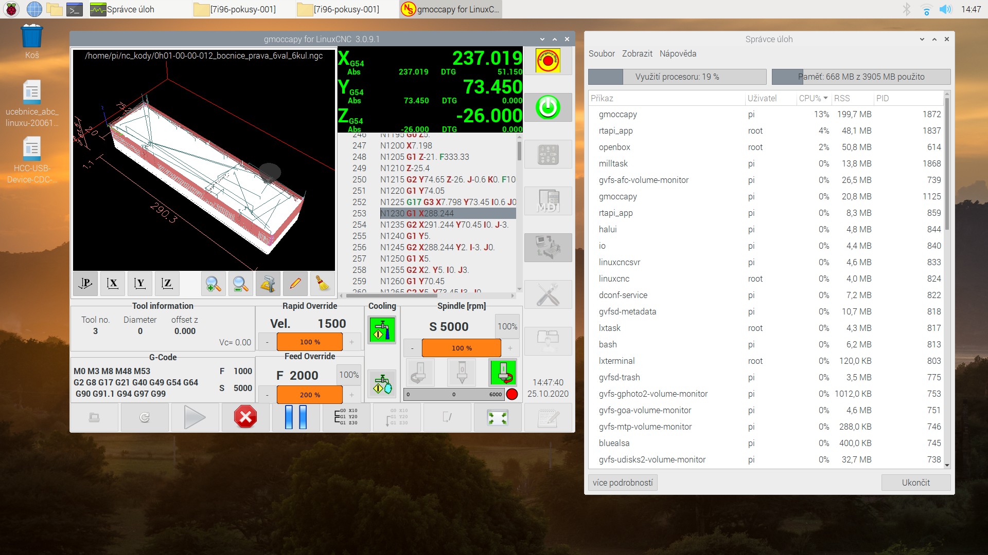

zz912
Příspěvky: 1357
25. 10. 2020, 2:17
Tak jsem si koupil RPi4 a zkusil k němu připojit MESA 7i96. Bohužel nemám k tomu stroj, takže jen blikám ledkama. Co se týče vytížení RPi4, tak pokud nezapnu Internetový prohlížeč, tak je to v pohodě. Po zapnutí Int. prohlížeče, to vyhodí chybu latence, ovšem neplánuji na tom pracovat při obrábění. Testuji jen s 3.7Mb souborem. Po načtení G-códu LinuxCNC to chvilku potřebuje na načtení náhledu, pak s tím náhledem lze točit bez problémů. bez sekání.
Vím, že pokud tu MESU nepřipojím k nějakýmu železu, tak je to nic neříkající zpráva. Ovšem pokud by někdo chtěl otestovat, nějaké svoje nastavení, svoje G-códy, tak není problém.
