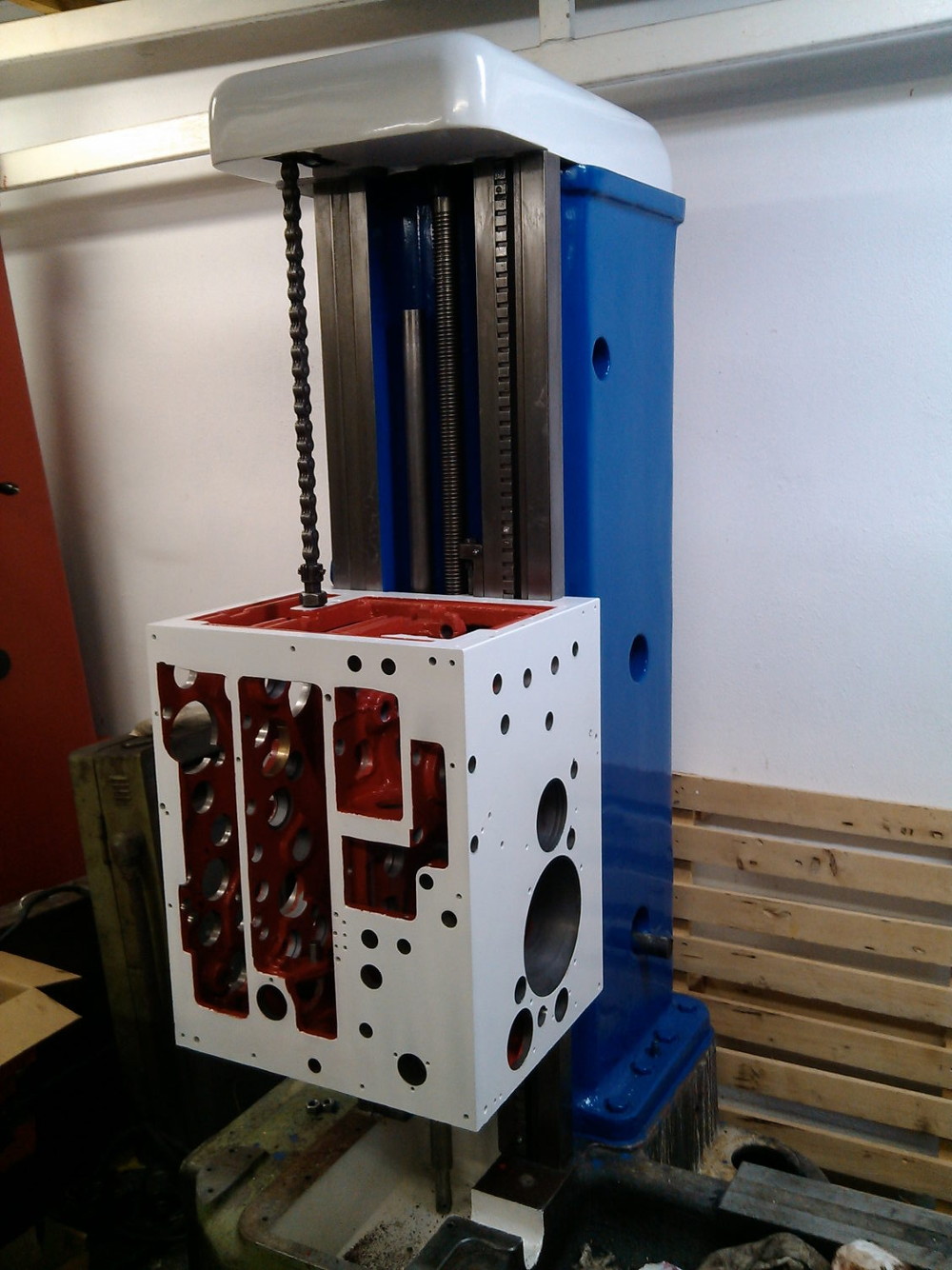

dvousložkový polyuretan, já beru Hodopur, dodávají to i jednomu nejmenovanému výrobci strojůkuky281 píše:fotku nemam je to taková polomatná dvousložková hladká jakoby vroubkovaná oddolná emulsi a olejum
Dělal jsem ve firmě kde se dělaly pálicí stroje, plasma autogen, voda, dalo se na to pověsit v podstatě cokoliv.
A tam se to dělalo tak že se stříkl základ zase nějaký polyuretan, pak se to natřelo valečkem s nějakým hustčím plniče, to udělalo strukturu a pak se to stříklo zase polyuretanem. tak se upravovaly jen skříně kde byl PC protože to byla velká plechová krabice. Ramy byly hladké jen základ a vrchní barva. Dělala to ženská a ty mašiny byly třeba šest metrů dlouhé.
Nikdy jsem nepochopil proč to nestříkne bodasem jako třeba se stříkali prahy na autě, protože jaájsem tu strukturu vždycky stříkal, jednak to tvořilo pružnou vrstvu která chránila před omlácením až pod základ. Ta barva tam vydržela fakt neskutečné podmínky, představ si že je na tom autogen který pálí dvacet čísel tlustou plotnu a ty jiskry jsou jak z ohnostroje a vydrželo to roky

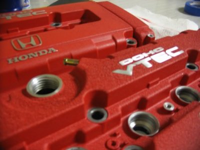

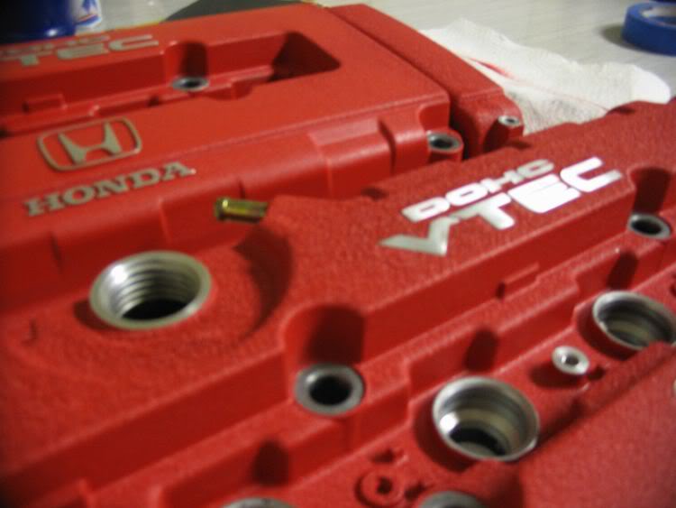

Anebo jestli hošík nemyslí tzv. čeřínek.To byla barva,kterou se kdysi malovaly třeba měřidla,mikroskopy,psací stroje...Byla to syntetika a když se to nastříkalo,udělalo to takový krabatý povrch,jako dělá některá barva,když se napatlá barvožroutem..Ta barva už se nedělá,občas ji ještě vidím na nějakých výrobcích čínskejch soudruhů.Taky mám povědomost o tom,že to někdo vyrábí jako práškovou barvu,ale nesehnal jsem kdo.
Vypadá takhle a dělá se ve spreji - údajně červená a černá a vypaluje se:
Vem dvousložkovej polyuretan a máš pokoj. Když ho necháš hustější, tak ti to udělá i strukturu. Kladívková barva, ta co se dřív dávala na víka starejch aut, na přístroje, se ještě dělá.
Uretany beru tady http://www.express-color.cz/products/vr ... u-ral-1kg/" onclick="window.open(this.href);return false;
S lakováním trávím 18tej rok. (autolakýrník) a ve spreji bych si vzal tak leda wdčko. Cokoliv jednosložkovýho myšleno jako jedna jediná vrstva je na nic. Nemá to odolnost proti mechanice, proti rozpouštědlům, delší doba schnutí a vytvrdnutí. Vyjimka jsou nitro.xxx ty schnou rychle ale jsou zase měkký a tenký.U dvousložky sice musíš trochu odhadovat množství, protože pokud ti zbyde pullitr barvy navíc, tak ho můžeš vyhodit, (nebo musíš mít v záloze nachystaný ještě něco na co to kdyžtak použiješ) ale je to lepší ve všech ohledech. A ty polyuretany jsou na ty stroje asi nejrozumnější, nestojej moc, v porovnání s akrylátama zhruba pětinu, snášej dobře větší vrstvu, takže si s něma můžeš dělat tu strukturu co se hůř čistí, ale zase líp schová nerovnosti.
Já se s barvama na svejch strojích moc nepářu, takže občas něco vemu kitem, kde je velký díra, ale že bych to ladil ještě plničem, to ne, na to nemám čas a i tak to vypadá dobře, ten uretan hodně schová v tý velký vrstvě, dávám jej na všechno do dílny.
