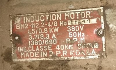

Štítek motoru vypadá takto:

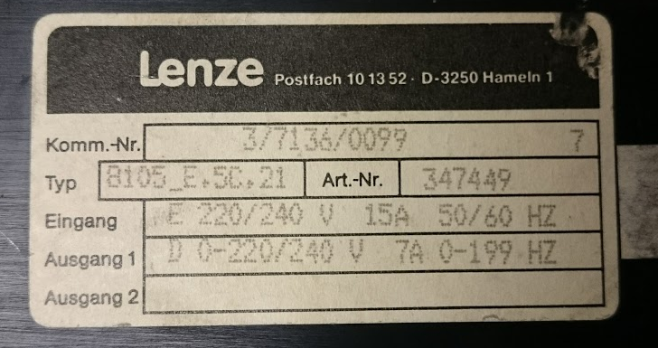

Ve skříni se mi válí měnič Lenze 8105e:
Dokumentace tu: http://download.lenze.com/TD/8101E-8106 ... 08__EN.pdf
Chtěl bych ho použit pro regulaci otáček vřetene. S tím, že bych jel třeba 30-70Hz na nižší rychlost a pak přepnul na rychlejší vinutí a zase 30-70Hz....tím bych si pokryl otáčky 414-1932 ot/min, což by by asi stačilo.
Chtěl bych odstranit nutnost přehazování řemene, protože se to jde ztuha. navíc to nám to ze strany soustruhu, takže na něj musím vylézt a řemen přehazovat, což je dost na prd.
Chtěl bych poprosit zkušenější výkonáře, zda by mi zkontrolovaly moje úvahy.
Na štítku motoru je 380V sdružené napětí mezi fázemi. Měnič mám 1f na 3x230V, tedy 400V sdružené napětí. Měnič tedy vyhovuje. Je to tak? Měnič chci přišroubovat na zeď a zapojit na přívod vrtačky. Je trochu na prd, že spínaný PWM z měniče poleze přes přepínač ryclosti, ale to se asi nedá nic dělat.
Stránka 4 v manuálu říká, že měnič je konstruován na 1,5kW motor. To by tedy mělo také vyhovovat.
Do motoru v nominálních otáčkách teče 3,7A a měnič umí 7A výstup, tady tedy rezerva také je.

netuším zapojení dvourychlostního motoru - ale myslím, že ti to zapojit tak jednoduše nepůjde
Pokud je motor na 3x 380V tak potřebuješ měnič 3x 380 V.
Měnič z principu neumí na výstupu vyšší napětí než je na vstupu - měniče 3x 230V se používají tak kde není 380V dostupných - ale pak je potřeba motory přepojit na 3x 230V aby šlo využít jejich plného výkonu. Většina motorů je zapojena do Y = 3x380 a přepojují se do D = 3x 230

No...píšou to, že by měl být stejný výkon na obě rychlosti ... zvláštní je, že na štítku motoru je 0,8kW / 1,5kW.
Asi mi nejde úplně o to, abych z něho dostal plný výkon, je to jenom vrtačka. Spíš o to abych ho nezlikvidoval :-)

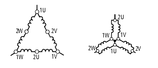

Když se kouknu na zapojení cívek:
a na svorkovnici (představte si to bez klem):
vubec mě nenapadá jak to zapojit do trojúhelníku s cívkama paralerně.
Šlo by zkratovat jednu cívku v každé větvi a vypadalo by to takto:
Těžko ale říct jaký by takový motor měl parametry.
No to asi těžko - řekl bych, že ta svorkovnice Tebou zobrazená je trochu chudá na kontakty. ;-)
Můžeš tu svorkovnici vyfotit ?
Pak by asi bylo jednodušší si vyvézt každý pól zvlášť.

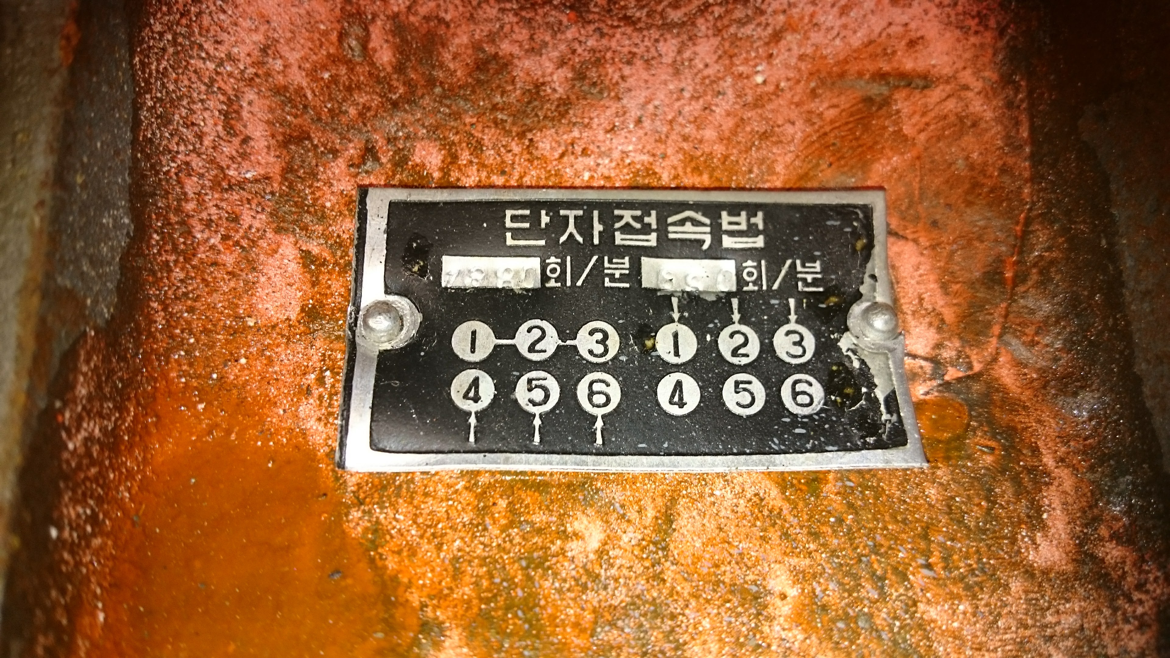

Bohužel není, je tam jenom 6 kontaktů. Koukal jsem se jestli tam nejsou vyvedeny cívky zvlášť, ale nejsou.
Logicky by mi přišlo jednodušší, kdyby vytáhly všechny dráty od cívek na svorkovnici a spojili je až pod šroubem.
Bohužel ale z útrob motoru vede pouze 6 drátů.
Fotku svorkovnice nemám, ale mám fotku víčka:

Paik píše:Bohužel není, je tam jenom 6 kontaktů. Koukal jsem se jestli tam nejsou vyvedeny cívky zvlášť, ale nejsou.
Jo tak to bys musel ten motor opravdu rozebrat. :-(

a co řešíš z toho víčka je jasné zapojení ato teda neumím čínsky nebo to je spíš japonsky oni mají ty stříšky a chaloupky prý jiné...
