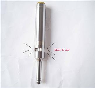

Koupil jsem tuto sondu a má dělat bíp a blik a nedělá ani jednoo, protože mi není jasný princip jak se to zapojí. Má to tělo celý kovový a nikde žádnej izolovanej prvek. Nemáte to někdo?

Koupil jsem tohle nedavno v praci k masine, aby treba na hrubovacku se porad netahala sonda. Velky zklamani - nereaguje to totiz na dotek, ale na uzavreny elektricky okruh pres obrobek. Jenze odlitky a vykovky maj casto povrch spatne vodivej, takze to nechodi. Dalsi zbytecnej kram v baraku.

Jo tak já dopadl úplně stejně. V katalogu bylo jak je to super dotyková sonda a tak. A když jsem to koupil tak jsem zjistil, že je to na nic,
protože sonda reaguje na uzavřený el. okruh mezi sondou a obrobkem.
No a ejhle já ji koupil na plasty :lol: No ale jinak když se dělá s kovem tak je přesná. Princip je ten že v sondě je baterie a žárovka no a když se spojí okruh mezi stopkou a kuličkou tak se rozsvítí světlo.

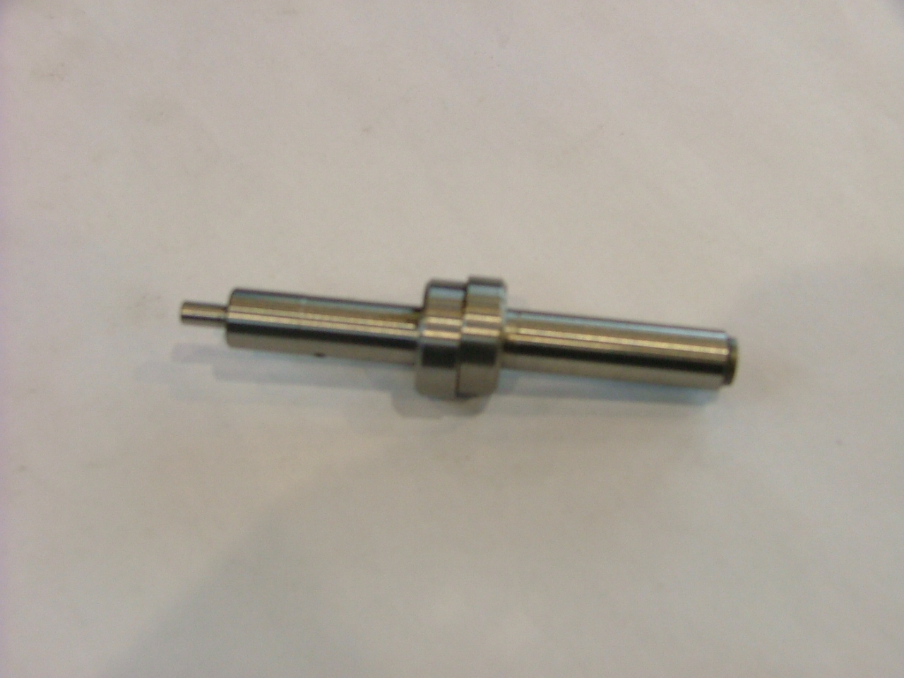

Benzínu???? Pokud peněz tak to jsou teda pěkné svině, my to používáme na BF20 vyrobené z kuželu MK2 ze starého vrtáku a na tyčince je kulička z ložiska a funguje to skvěle.... A náklady nulové....

OK už jsem si s tim pohrál, ta koule je nějakym tajemným způsobem odizolovaná ale funguje to jak říkáte. Ke všemu co neni vodivý je to na nic a na dřevěnou frézku taky je otazné použití. Na svojí jsem musel použít drát od svěráku k tělu spindlu avšak přesnost předčila všechno očekávání. Trefit opakovaně setinu není žádný problém. Dotedka jsme dojížděl běžící frézou až jsem slyšel že zabrala :wink: Jediné co se mi nelíbí, že to má velký průměr těla. Máte na to nějakou vychytávku třeba umístit to někde v definované pozici na desku spindlu?

jo už jsem to zkoušel ono si to samo ukáže jak na to:) a v podstatě stačí najít střed na jedné ose a druhá už jen potvrdí zda se měřilo správně. Ale pořád mi není jasné to uchycení - cpeš to do kleštiny do spindlu? Nebo máš zadefinovanej držák?

Já teda nemůžu dopustit na toto. Je to takový šmajdátko, ale dá se s tím najet opakovaně na 0,01mm. Nejdřív to chce ale cvik a pak už to jde v pohodě. A můžou se s tím najíždět jak kovové tak i nekovové obrobky. Využívám to hlavně při najíždění od hrany kusu, kde kulička sondy není to nejvhodnější.
