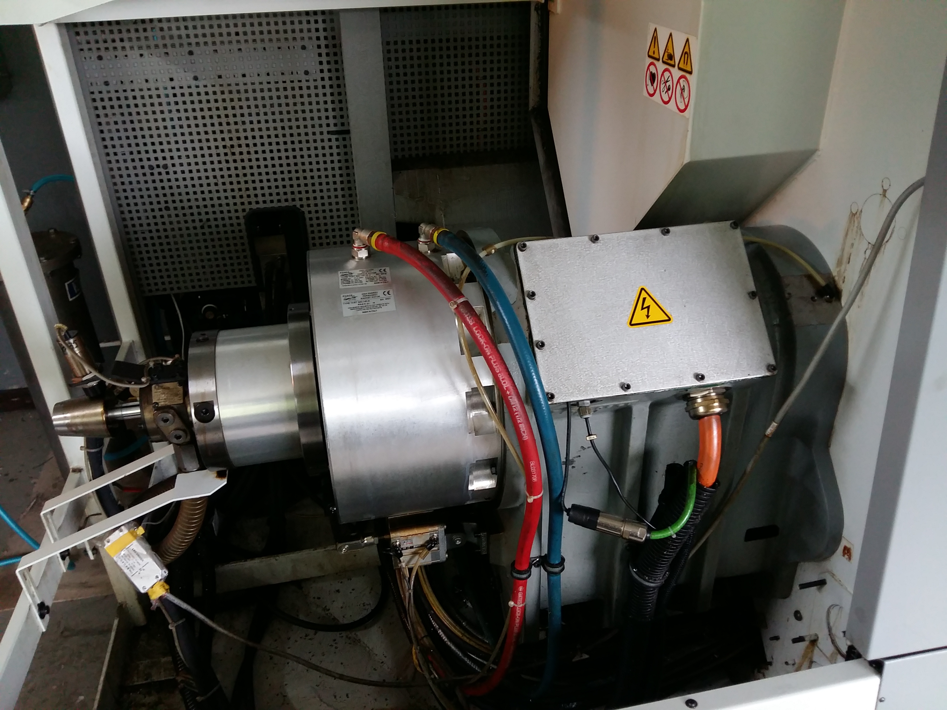

vreteno je ulozene vo velkom liatinovom domci spojene s motorom,lozisla sa daju vymenit aj bez demontaze celeho domca priamo na sustruhu cele to váži cca 300kg,na jednej strane za univerzalou su dve parovane loziska z druhej pred motorom je jedno valcekove,,,,

Příspěvky: 10231
7. 8. 2017, 10:20
No řeknu ti Majo že kdybych měl někomu na mašině měnit ložiska ve vřetenu asi bych taky ochorel ,protože to je podle mého jistej průser ,vlastně si ani neumím představit jak to udělat abys nenakop ložisko.Když jsem měnil ložiska na vřetenu centra celé se to skládalo pomocí rozdílu teploty (ve sterilizátoru) a nebylo potřeba jediné klepnutí ,vše perfektně připravené nastojato.Proto to všichni demontují .Kolik stála ložiska??

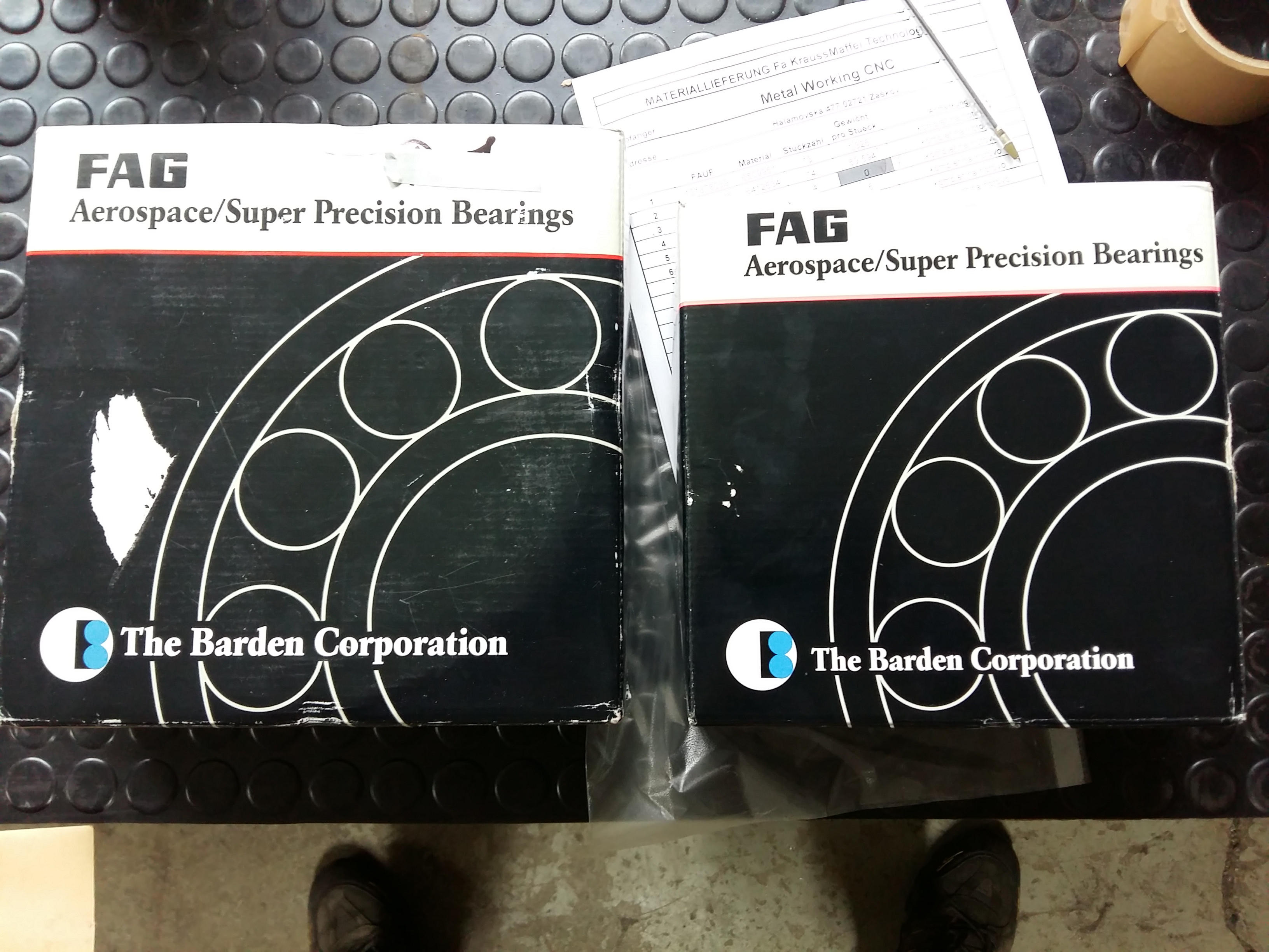

majo477
Příspěvky: 873
8. 8. 2017, 7:06
tušim cena lozisiek 3000eur
Příspěvky: 10231
8. 8. 2017, 9:28
Ta cena ložisek je slušná :shock: a to chceš riskovat že při výměně na mašině nějaký nakopneš a budeš celou sadu kupovat znova? Takovej hrdina nejsem , měnil bych je nastojato s přípravkama na zavěšení vřetena na kočku (žirafa při spouštění mění osu ).

Příspěvky: 10231
8. 8. 2017, 10:25
Až budeš sundavat vřeteník tak se pořádně podívej jestli tam nejsou kuželové kolíky na ustavení vřeteníku ,jestli tam jsou budeš asi potřebovat reverzní kladivo na vyndání (tyčka s závitem na konci a závaží)(nebo budou mít matku a stačí je přitažením vyndat)
ty kolíky vyndej jako první ať neomačkáš díru ,pak by to byla pakárna zbytečně blbnout kolem seřízení.
majo477
Příspěvky: 873
8. 8. 2017, 10:35
demontovat si ho netrufam,zavolam servis,je tam snimac C osi haiden,ten som raz menil a bola to pakareň,,radsej to zaplatim nech je to vsetko ok a zo zarukou,,aj ked som sa tomu chcel vyhnut asi to bude najlepssie riesenie aj ked nie najlacnejssie,,kua
