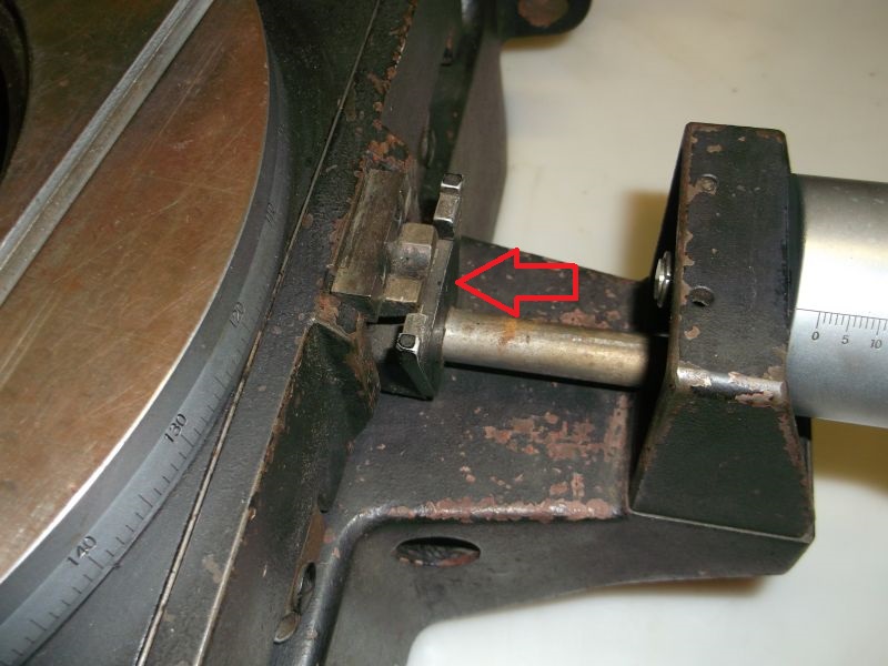

začal som čistenie môjho mikroskopu. zatiaľ len zvrchu a ľahko dostupné veci.
podarilo sa mi opraviť túto clonu na osvetlení: naspodu stola som pri čistení našiel otlačok v zaschnutom oleji od niečoho. neviem čoho.
na ráme (zelená) aj na posuvnom stolíku (červená). čo tam patrí? očistil som aj dostupnú časť vedenie stola, ale stále počujem nejaké nečistoty medzi guličkami. ako sa to dá rozobrať bez poškodenia? nie je v nejakom návode postup demontáže? neviem, či začať otočným stolom, alebo to celé dať dolu aj s vedením a rozobrať potom na stole. na priečom (?) posuve sa používajú koncové mierky. pravdepodobne sa položia na držiak aby nespadli. je tento držiak nejako zaistený? nemôžem s ním pohnúť. spodné osvetlenie je funkčné, bol tam vadný kábel. je tam žiarovka 230V 75W. je tá watáž v poriadku?
s optikou budem pokračovať zajtra.

Jedno z toho mohla být vzduchová brzda posunu v ose X, když se vyndá ta johansonka, tak pružina tlačí stolek směrem k mikrometru a ten by do něj bez brzdy prudce narazil. Možná to byl celý mechanismus té pružiny, u mého mikroskopu je dost dlouhá a vedená přes kladku.
Mechanizmus pruziny je na obidvoch osiach funkcny, ale bez tlmenia. A to vyzera, ze tam kedysi cosi bolo a uz nie je.
Kto by mal dovod nieco take zospodu tazkeho stroja brat? Nejde mi to do hlavy.
Ked pracujes s hrotmi, mas aj sklo na stoliku?
