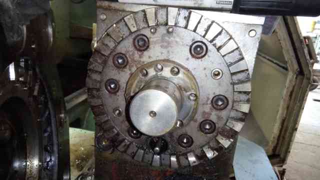

Máme na SUI 63 CNC pôvodnú hydraulickú nástr. hlavu VDI 50. Problém je, že stredy nástrojov (hlavne vrtákov, pretože obyčajné držiaky podložím) sú asi 2mm pod osou. Viete mi niekto poradiť ako sa to dá nastaviť?

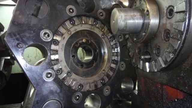

Prikladám ešte foto po demontáži platne držiakov.

Nejdou povolit imbusy a pootočit ozubené věnce?
My to tak na hlavách sauter máme, že když se nabourá, sundá se štít a pootočíme věnec zpátky na polohu podle hodinek.

honzabrett ďakujem za odpoveď. Tiež som si to tak predstavoval, ale sú tam tie kolíky, kt. to držia (by mali) v polohe.

takže som to s vypätím všetkých síl rozobral. Tie zasrané kolíky nešli von. Vyzerá to tak, že tam boli zaseknuté tým vencom. Až budem vedieť presnejšie v čom je problém nafotím a napíšem.

Nebyly ty kolíky na reverzní kladivo?

většinou bývají..
Ony se časem omačkají a pak je celý ten věnec pootočený. V lepším případě vyměníš kolíky, v horším budeš muset přestružit díry na kolíky

ano, sú na reverzné kladivo, ale ako to nabúralo, tak sa tie vence pootočili a zarezali sa do kolíkov. Je to možno len desatinka, ale to stačí na to, aby sa nedali vytiahnuť. Ešte ten veniec čo je na telese ako tak išiel klepkaním vysunúť a pootočiť späť, ale ten čo je na doske je zapustený do vnútra a ani za boha som ho nevedel uvoľniť.
Ano, musím preveriť tie diery. Minimálne jedna sa mi už teraz nepáči.
A z toho pramení moja ďaľšia otázka: keďže hlavy čo som na nete pozeral (aj honzabrett na Sautery) nemajú tie kolíky a sú zaistené len skrutkami, tak by som aj ja tie kolíky tam nedal a nechal to len na tých skrutkách. To ovšem všetko závisí na tom, či zistím ako to nastaviť, keď sú skrutky schované vo vnútri.

z logiky funkce ty vence jsou v poloze podle tech koliku
nechces li je tam z nejakeho duvodu davat je treba to na ne alespon napolohovat pri montazi, dotahnout srouby a koliky pak teda vyndat nicmene jedine co urcuje spravnou polohu jsou ty koliky, tak to nekdo vymyslel takze to podle nich proste musis slozit, nejake dalsi serizovani neni mozne protoze se nedostanes ke sroubum

a to jsou natvrdo na kolíky oba věnce? když to pak nabourá tak se ty otvory po kolíkách vymrdaj nebo co se stane? jak se to pak dá zpátky? já mám takovou malou hlavu a tam ten kotouč s nástroji je bez kolíků, když to dostane ránu tak se to je schopno protočit v rámci vůle díry na šrouby.. ale tam se to dá utáhnout zvenku...

RaS presne to čo si napísal. "Vymrdaj" je to slovo čo to charakterizuje a možno ešte mäkké vzhľadom na to, čo to spôsobí - vymrdané diery vo vencoch aj blokoch a nemožnosť pritiahnuť tie skrutky aj keby si to vedel nastaviť v tých vymrdaných dierach :)
