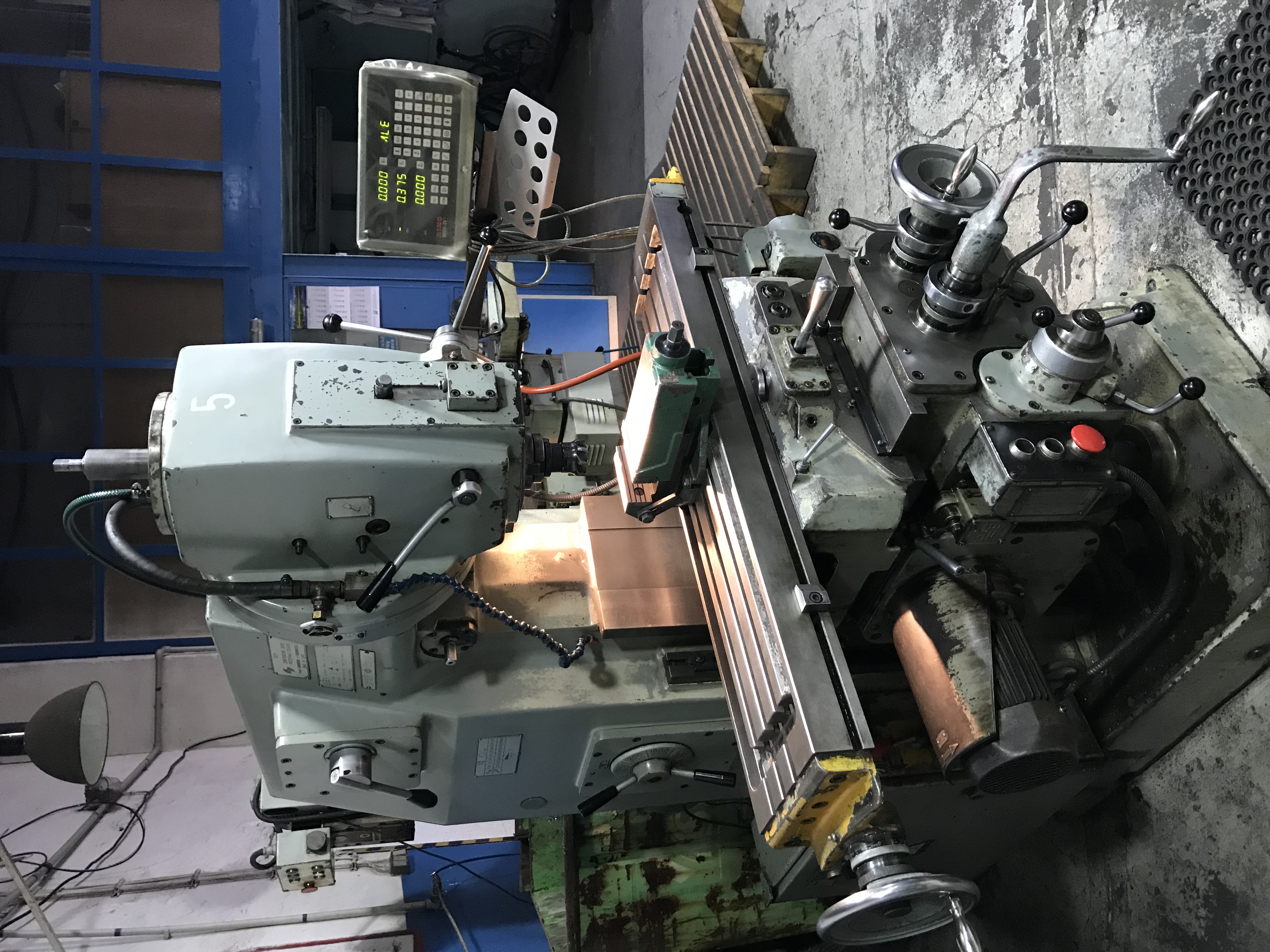

Mam 6P81. Koupil jsem si ji k vanocum jako nahradu za horizontku Bestru. Kdyz to srovnam s touto 6P11, tak asi jediny rozdil je ve vretenu. Na te sve uz mam par hodin odpracovanych, takze nejake postrehy mam
V mem pripade nefunguje blokovani razeni posuvu v ose Z. Osa Y blokovani razeni posuvu ma. Jinymi slovy, nejde zaradit posuv, dokut navysunu rucni ovladaci kolo ze zubove spojky. To v ose Z jaksi nefunguje, takze kdyz jsem poprve zaradil posuv v ose Y, tak me ta paka na rucni ovladani vzala pekne pres nohy
Dale me vytaci elektricke ovladani. Myslim, ze to soudruzi mohli udelat lepe. Kdyz chci zapnout pouze posuvovy motor, musim napred prepinac otacek hlavniho motoru nastavit na 0 (na elektrobedne), pak je potreba stlacit tlacitko pro start hlavniho motoru (ten se samozrejme nerozbehne, nebot je prepinac otacek v poloze 0) a teprve potom zmacknout tlacitko pro start posuvoveho motoru. Chci to predelat tak, aby se posuv mohl zapinat zcela samostatne, tj. bez nutnosti mackat tlacitko pro rozbeh vretena.
Taky uvazuji na uprave logiky koncoveho spinace posuvu. Nyni vypina jak posuv, tak i vreteno. Asi by se me to vic libilo, kdyby to vyplo pouze posuv.
Zapinani cerpadla chladici emulze je na elektrobedne, takze pri praci clovek musi obejit stroj, aby mohl vypnout/zapnout chlazeni.
Libilo by se me predelat vsechny elektro ovladaci prvky na nejaky centralni panel v lepsim dosahu obsluhy. Treba tak, jak to ma FNGJ.
Jeste me ceka vymena nejakych lozisek, ale jinak budu asi spokojeny.
Taky se chci zeptat, jaky kuzel mas ve vretenu? Ja tam mam ISO 45, sice jak jsem pozdeji zjistil, dostal jsem k tomu i redukci 45/40, ale moc se me nelibi, nebot vysouva celo kuzelu 40 o nejakych 70 mm pred puvodni celo vretena. Coz vyrazne snizi moznosti v praci na ose Y. V zaloze mam redukci 50/40, kterou bych zprznil na 45/40. Jeste jsem k tomu dostal krizovou hlavu, tam je upinaci kuzel M4. Nastesti na to trny mam, takze me to v praci nezastavilo
